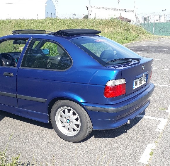

Rien n'a explosé encore. L'aiguille de température est très sage ! :mrgreen:
Ce petit cul tant décrié ! :mrgreen:
