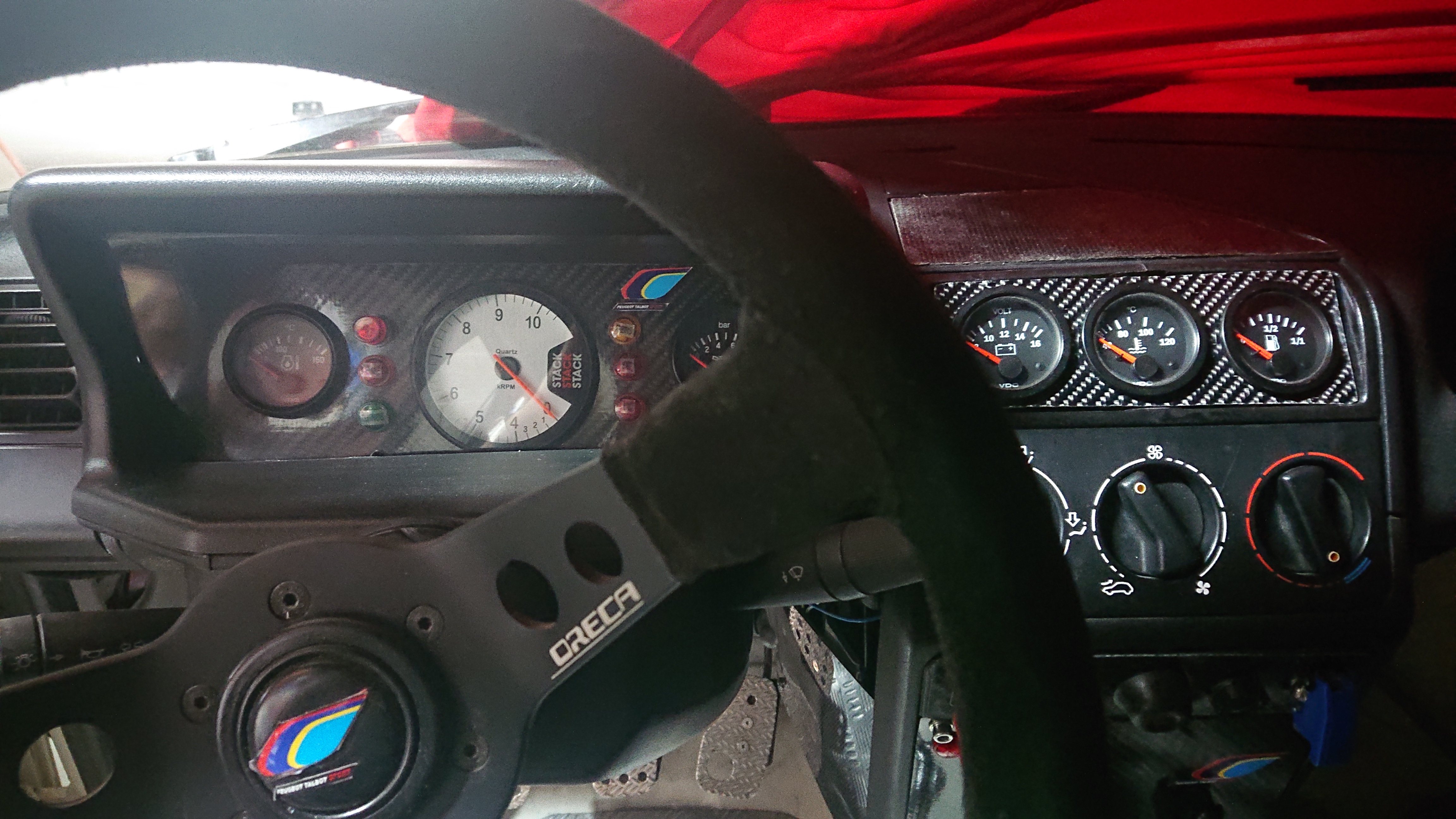

Re: Ma 205Rallye 1991 (GrA)
Ça y est, ça marche!! :yeah:
XALLOS90 a écrit :
Une question :
En quoi consiste le paramétrage ?? Et comment ?
Il faut paramétrer le nombre de cylindres: appui sur le bouton de commande que j'ai placé sous l'aérateur gauche :
et maintient appuyé puis une impulsion sur le bouton par cylindre (l'aiguille monte progressivement jusqu'au 4) ensuite paramétrage du régime du déclenchement du voyant du shift (situé en au à gauche à côté du Stack), pour cela appui de 4 secondes sur le bouton pour lancer la procédure puis progression de 50tr/mn en 50tr/mn à chaque impulsion sur le bouton jusqu'au régime souhaité (8000 dans mon cas) :ok:
Une fois paramétré, le bouton sert aussi à visualiser le dernier régime maxi atteint et à le remettre à zéro :rolleyes:
