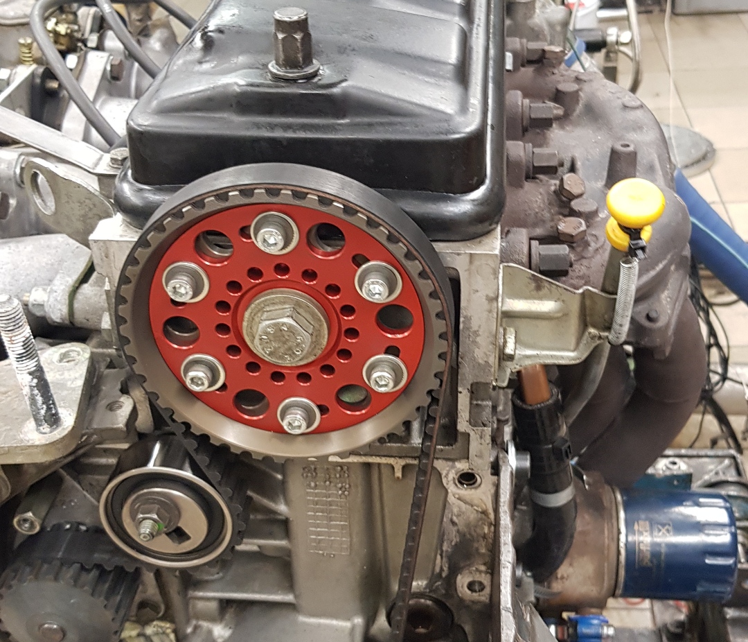

J'ai confié la 205 à René pour un petit contrôle.
Il a fait un peu de réglage (jeu aux soupapes, avance à l'allumage...) avec contrôle sur son banc moteur.
Résultat : 143cv, 15 mkg... B)
Hâte de la récupérer pour tester la différence.
