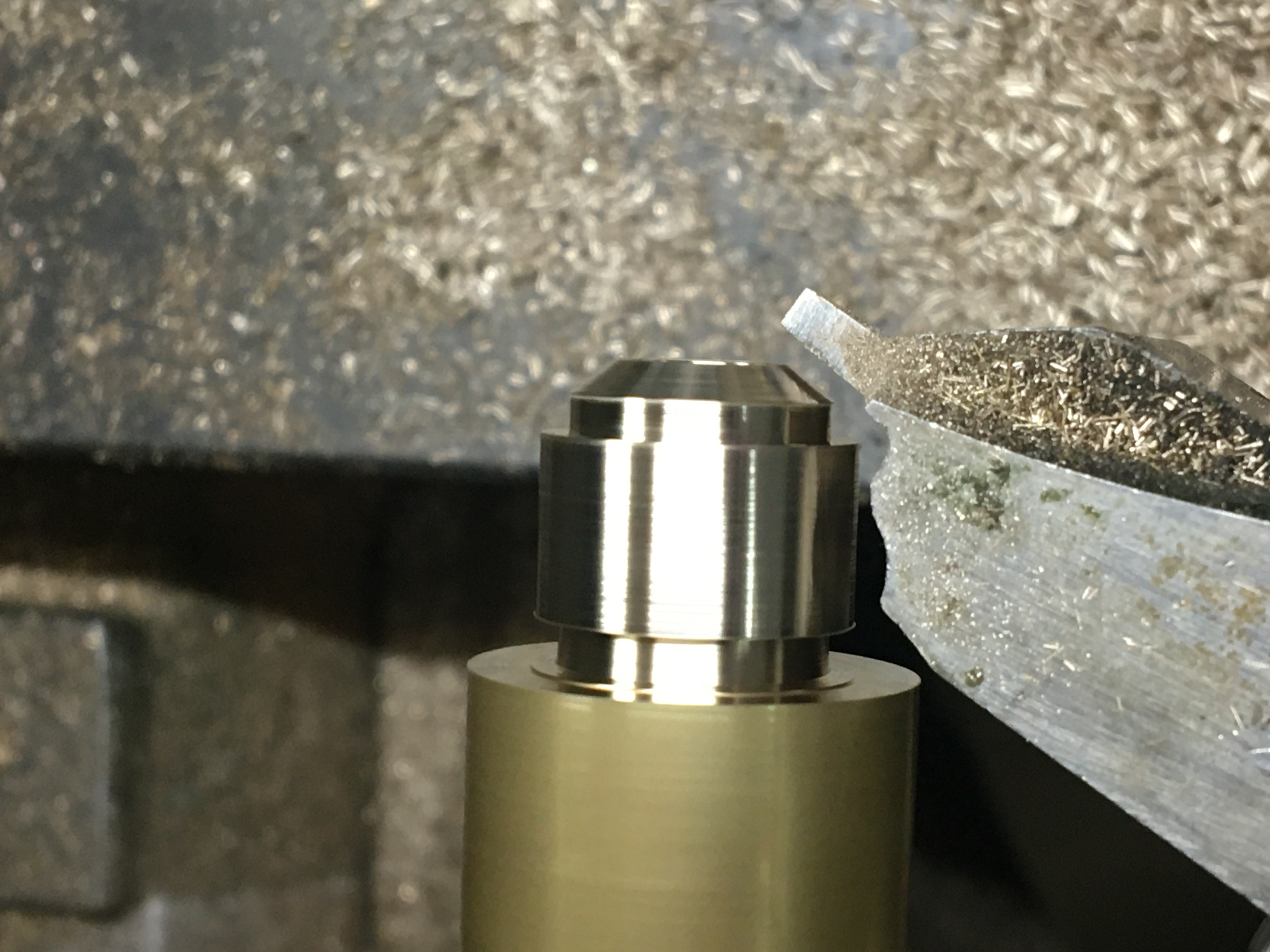

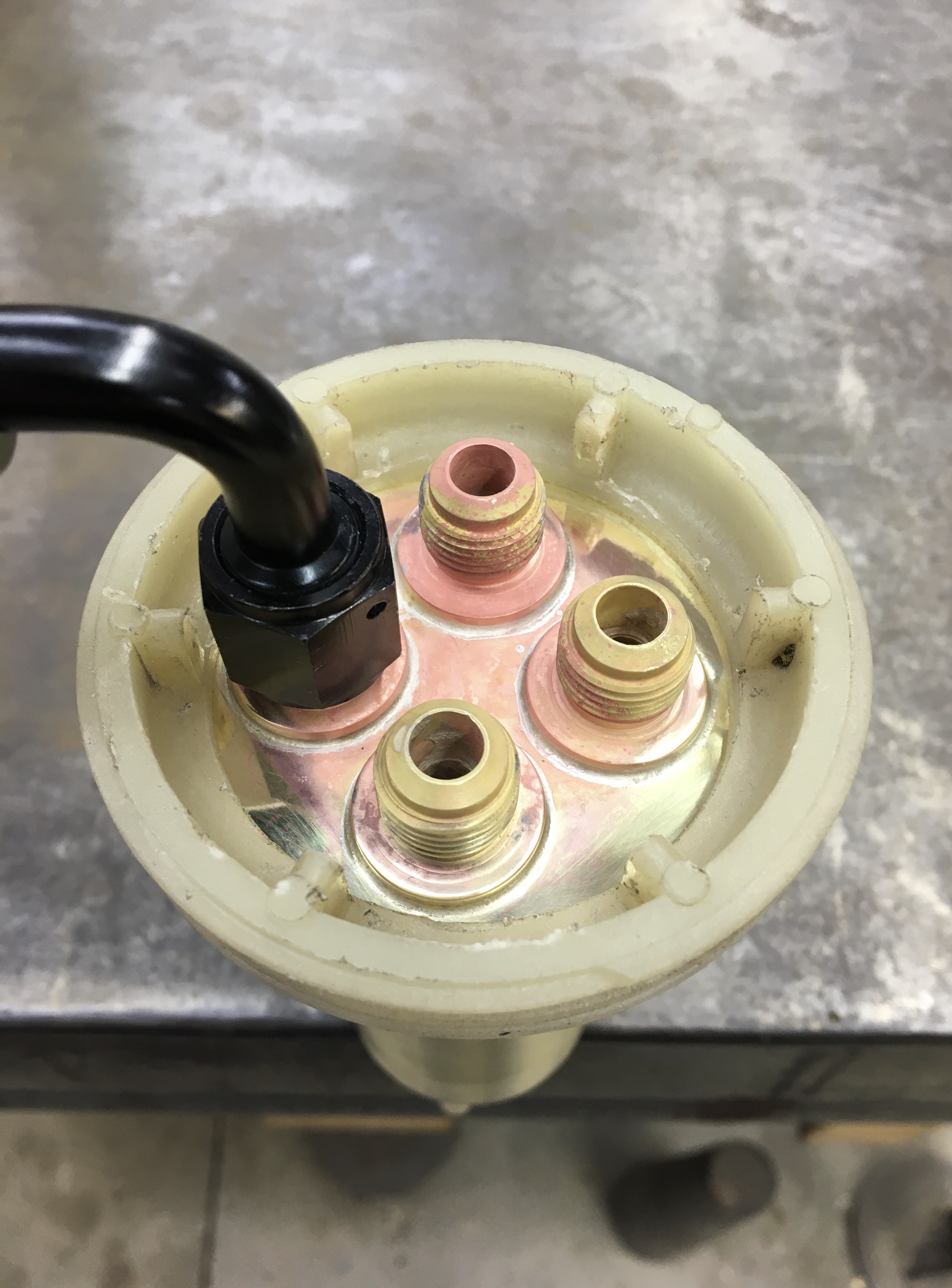

Ça fait longtemps que je n’ai fait rien sur cette auto.
Alors je me suis lancé dans la refabrication de la boîte tampon de réservoir des GrA d’époque.
Je sais, ça sert à rien. C’est un système pas plus performant que l’origine.
Mais il est beau à regarder avec ses deux pompes basses pression.
Je ne peux pas le faire en alu car pas le matos pour souder.
Alors je me suis lancé à le faire en laiton. C’est facile à travailler pour moi et pas aussi oxydable que l’acier.

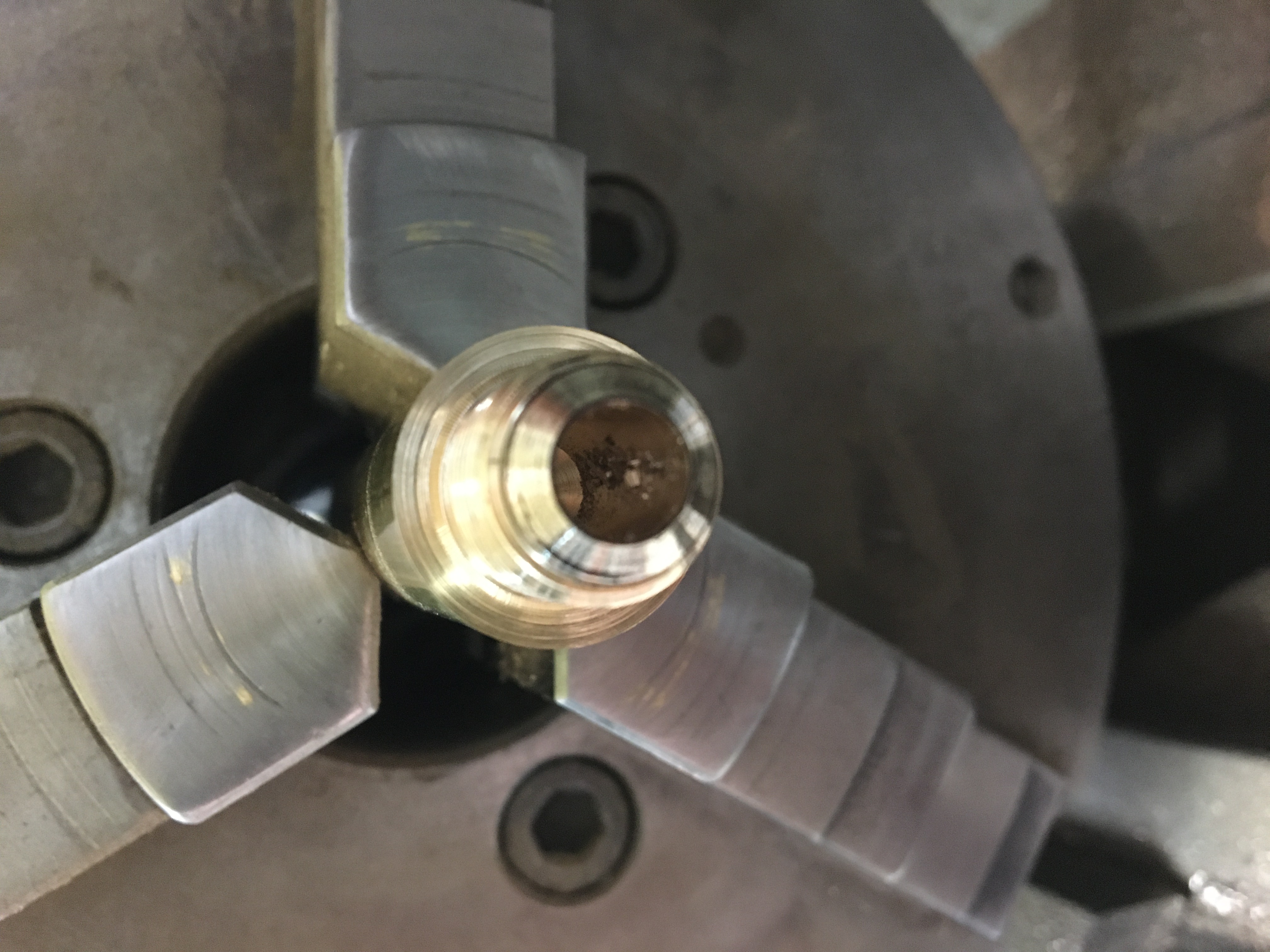

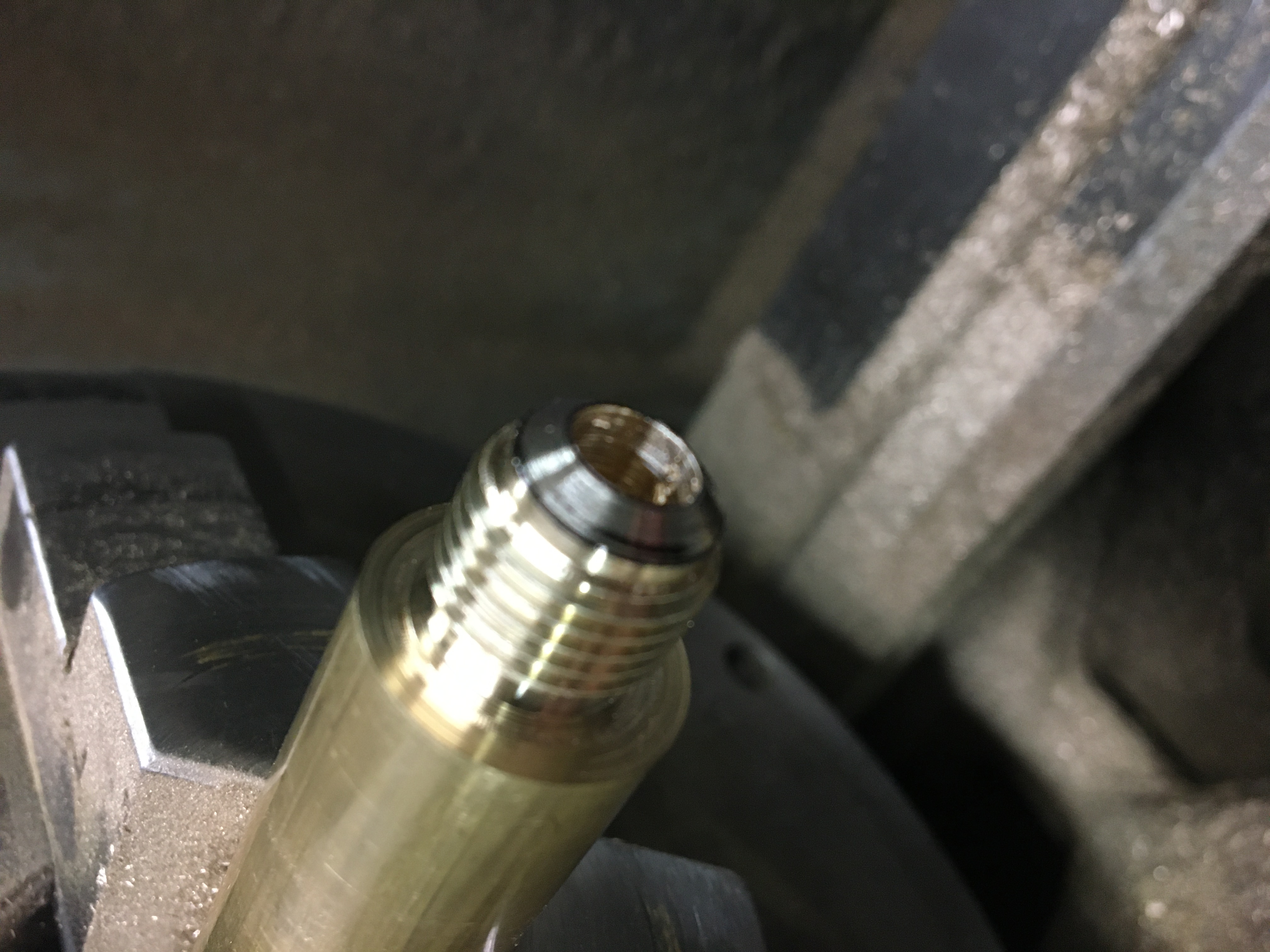

J’ai acheté mes raccords dash6 en noir. Un en plus pour faire tous mes essais de montage.
J’ai acheté une filière en 3/8 de pouce au pas de 9/16.
Et voilà les étapes de tournage des raccords à souder. Une foi fileté je lui pose un coup de marqueur pour vérifier si ma pente est bonne. Le marqueur est effacé. Je suis nickel.
J’en ai 4 à faire
Et ensuite assemblage de la boîte tampon.

Tu aurais la photo du montage ?Teelck a écrit : 12 janv. 2021, 18:30 Ça fait longtemps que je n’ai fait rien sur cette auto.
Mais il est beau à regarder avec ses deux pompes basses pression.![]()

Des que j'ai fini le mien.Yannou a écrit : 12 janv. 2021, 20:56Tu aurais la photo du montage ?Teelck a écrit : 12 janv. 2021, 18:30 Ça fait longtemps que je n’ai fait rien sur cette auto.
J'ai pas le droit de montrer l'original... et je n'en ai pas les vue intégrales.
- Teelck
- Président
- Messages : 5795
- Has thanked : 657 times
- Been thanked : 1012 times
Voilà mon ptit Yannou.Yannou a écrit : 12 janv. 2021, 20:56Tu aurais la photo du montage ?Teelck a écrit : 12 janv. 2021, 18:30 Ça fait longtemps que je n’ai fait rien sur cette auto.
