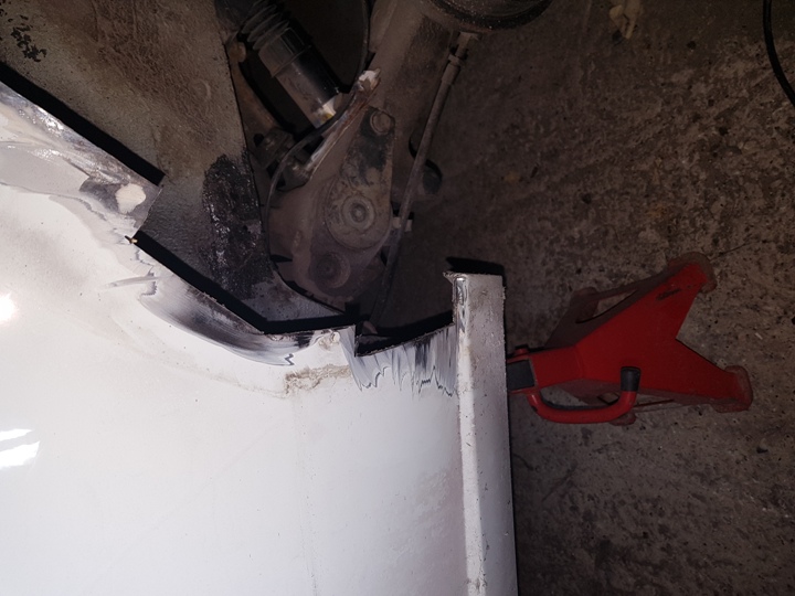

La greffe devait prendre que quelle heure et j'avais un point de rouille a traiter mais aprés inspection de la caisse il y avait beaucoup plus a reprendre.
Don démontage des extension, train ar, pc réservoir intérieur...pour de longue heure de carrosserie

Decoupe, meulage, création de pieces
