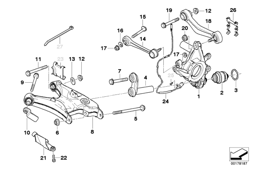

Quelques bras à remplacer, normalement rien de fou... On verra bien, je dois déjà démonter une roue pour diagnostiquer ça.
ça fait grave poubelle en ville le grincement à chaque bosse / creux.

Non mais au CT le mec a dit qu'il fallait faire certains silent bloc arrière. C'est assez pointu comme châssis là dessus, y'a quelques bras, certains compliqué à changer, certain que je ne ferai pas moi même d'ailleurs.
Je profite de l'expérience de mon frère qui m'a indiqué ceux qui sont morts le plus souvent, je vais jeter un oeil avant de commander des pièces au pif.

Ce que j'ai pas dis c'est que j'ai fais un maous drift qui n'était pas voulu en sortie de virage... Fatigue et empressement sous la flotte en propulsion, ça va vite. OK, je changerai les pneus au printemps, pas usé, mais pas jeune, et en attendant, je me demande si l'usure du train arrière n'y est pas pour quelque chose.
J'ai vérifié, cette automobile est équipée en série de l'antipatinage et du contrôle de trajectoire, donc bon, quand même étonnant, car j'ai vraiment fait une groSSSe dérive

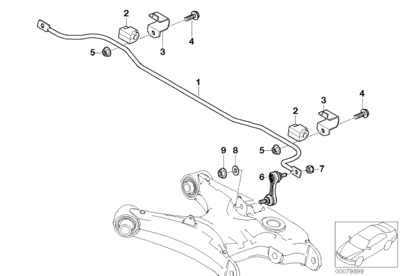

Attention où tu le balance ton WD 40 car un mec qui traînait ici et portait un nom de slibard
Pour Jul ton bruit me fait penser un grincement de caoutchouc, tu peux essayer de graisser les Silentbloc de barre stabilisatrice ainsi que les butée d'attaque des amortisseurs si ils en sont équipés

Je savais pour le WD40, a éviter sur les silent bloc !
Merci pour le conseil, le contrôle technique a alerté sur quelques bras arrière à remplacer, donc je pense que je ne vais pas y couper. Les plus difficiles, je ferai faire, s'ils sont morts bien entendu.
Je me demande si mon frère m'a pas filé les silent bloc de barre stab, c'était peut être pour l'avant, je vais regarder

Alors graisser au silicone ou au suif.
