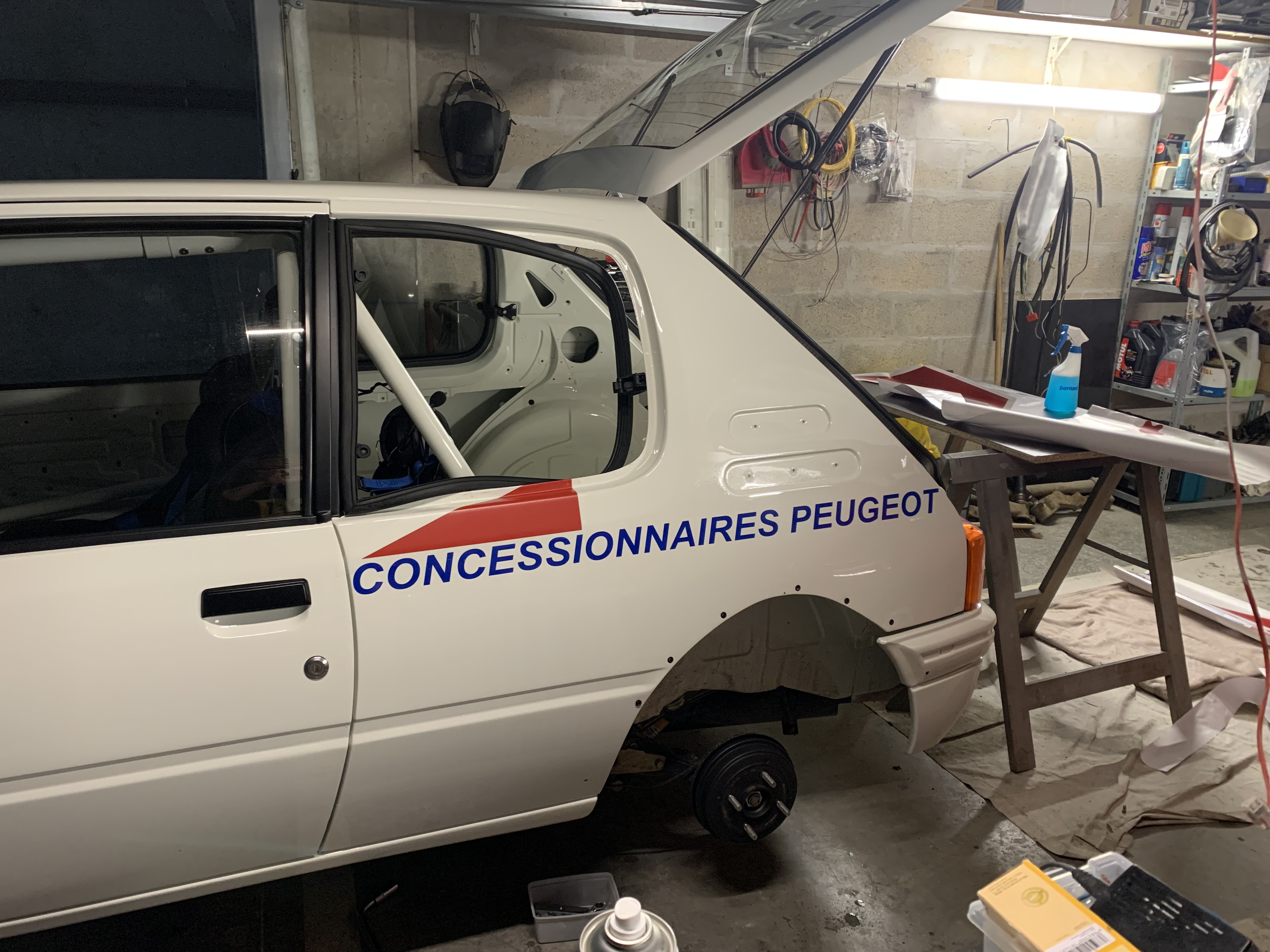

Ce matin c’était suite de la déco.
J’ai posé un côté de la déco des ailes ar.
C’est pas hyper facile mais ça a été.
La pose en image.
Je pensais que ce serait une grosse galère de l’ajuster au rebord de fenêtre. Et bien avec le sèche cheveux ça a été nickel ou presque.
Les intérieurs de haricots de custode aussi se sont bien posés avec le sèche cheveux.
La suite le week-end prochain je pense.
La pose en image.

Ca rend super bien
Bon boulot de pose
Bon boulot de pose
- Foksaronfle
- Messages : 670
- Has thanked : 33 times
- Been thanked : 29 times
il doit en avoir des longues minutes de raclettes pour enlever toutes les bulles!! magnifique résultat
