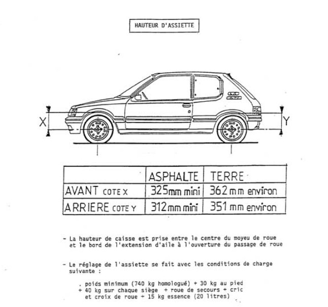

Hauteur Rallye GrN: (tu sais déjà je pense)

Quand on sait comment sont fixées les extensions d'aile... Et que c'est le repère de hauteur...

C’est pour ça qu’ils ont noté "environ"jean a écrit : 01 févr. 2022, 08:37 Quand on sait comment sont fixées les extensions d'aile... Et que c'est le repère de hauteur...![]()

Ces cotes sont pour les Rallye ou les Gti ?da-maye a écrit : 31 janv. 2022, 20:03 Hauteur Rallye GrN: (tu sais déjà je pense)
C’est assez trompeur comme dessin.

Ce sont bien les cotes de la Rallye

La notice gr.A se réfère a d'autres points de mesure sous caisse. http://la205rallye.free.fr/Doc.htm (notice téléchargeable en bas de page)
J'ai l'impression que toutes les 205 d'origine sont basses de l'arrière et pas assez sur l'avant donc bien trop sous-vireuses…

Réglage civil de sécurité.da-maye a écrit : 02 févr. 2022, 20:14 J'ai l'impression que toutes les 205 d'origine sont basses de l'arrière et pas assez sur l'avant donc bien trop sous-vireuses…
Tous les passionnés de 205 sportives le savent... Mets-y de la plonge et ça tourne avec le cul !

Et c'est comme ça que Jeannot est tombé amoureux de sa rallyejean a écrit : 03 févr. 2022, 09:47Réglage civil de sécurité.da-maye a écrit : 02 févr. 2022, 20:14 J'ai l'impression que toutes les 205 d'origine sont basses de l'arrière et pas assez sur l'avant donc bien trop sous-vireuses…
Tous les passionnés de 205 sportives le savent... Mets-y de la plonge et ça tourne avec le cul !![]()

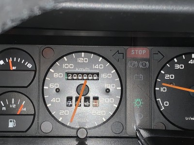

Ça y est… Elle a passé la barre des 200000 km.
Cette petite sortie a Folembray lui a fait du bien.
J’ai juste une interrogation.
J’avais fait mon niveau d’huile pile poile et je trouve qu’il a bien baissé pour 500km effectués !!
J’ai perdu environ 1/3 entre les deux repères. Certes c’est en usage "intensif" mais tout de même…
Qui peut me rappeler la différence de quantité entre les deux repères ?
En tous cas, Pascal me dit que derrière moi ne sent pas d’odeur d’huile et on ne voit aucune fumée.
Mais où peut passer cette huile ?!!
