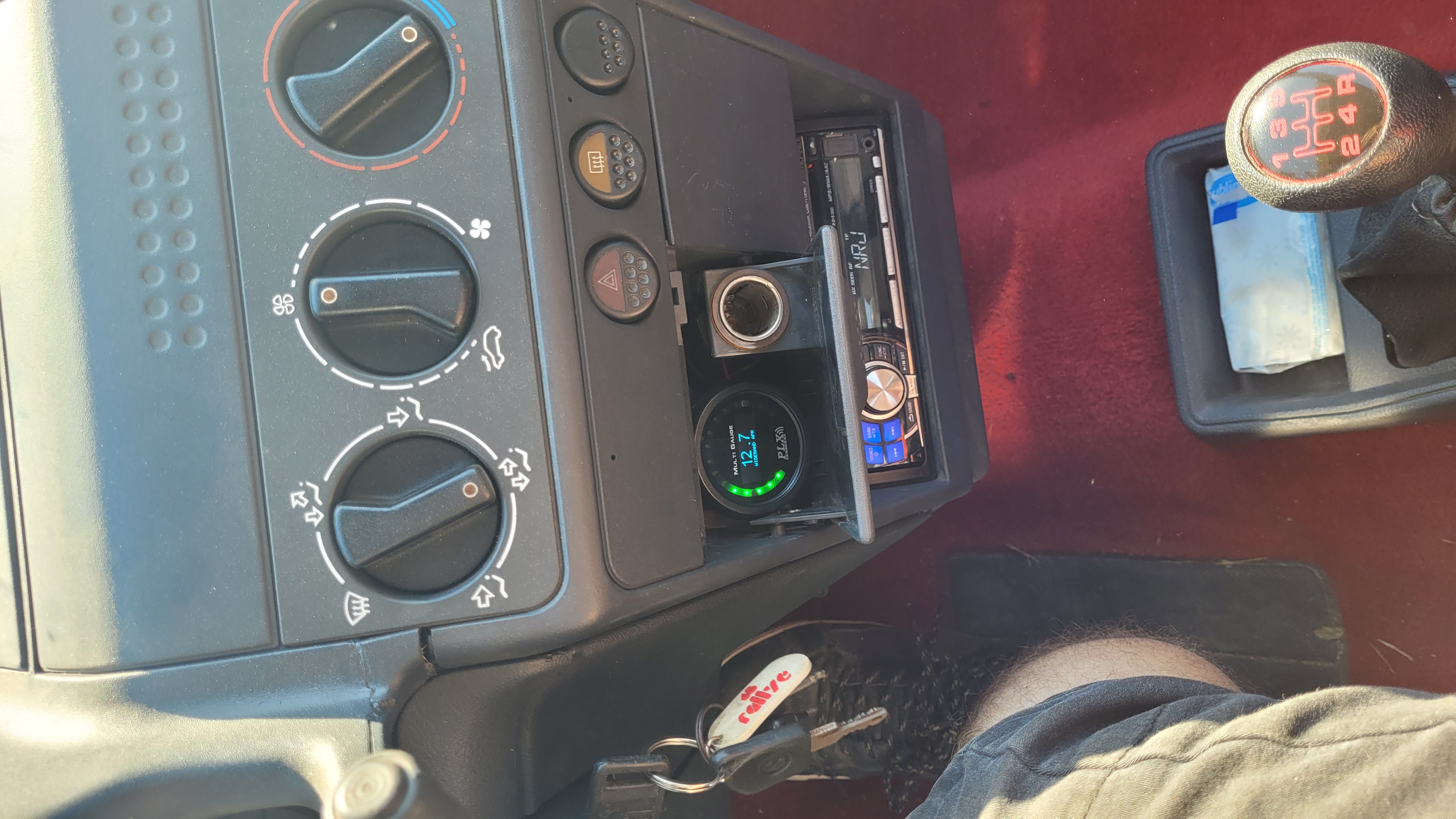

Aujourd'hui pose du mano afr le plus discret possible
Et du coup en roulant j'ai vu que c'était moyen aux alentours des 2500trs en relance douce, ca tendversle pauvre. Donc j'ai baissé le jet d'air à 180, test demain

Retour sur expérience avec les jets d'air en 180 : mieux mais pas suffisant.
Donc j'ai craqué et j'ai repercé les gicleurs de ralenti à 1.00 et enfin c'est bien.
Je mets à jour le post sur les réglages effectués :)
