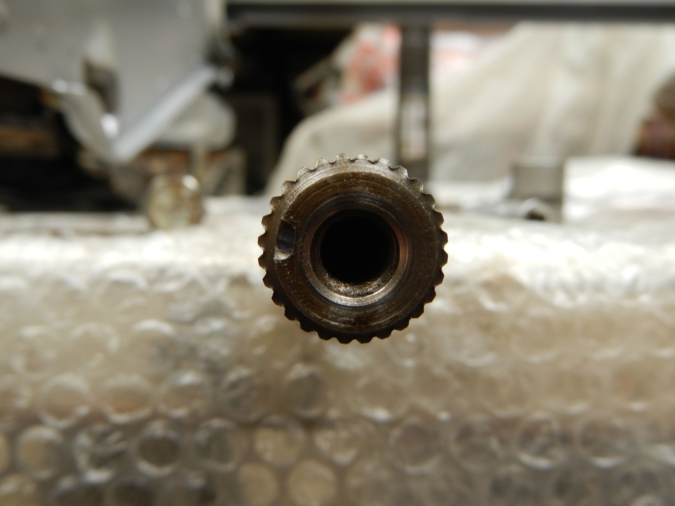

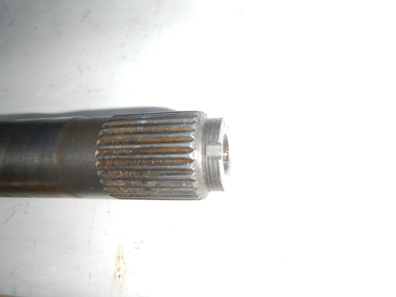

Le repère en question sur la barre côté épaulement, je le trouvais grossier mais à bien y regarder on voit bien la ligne au centre entre les 2 cannelures

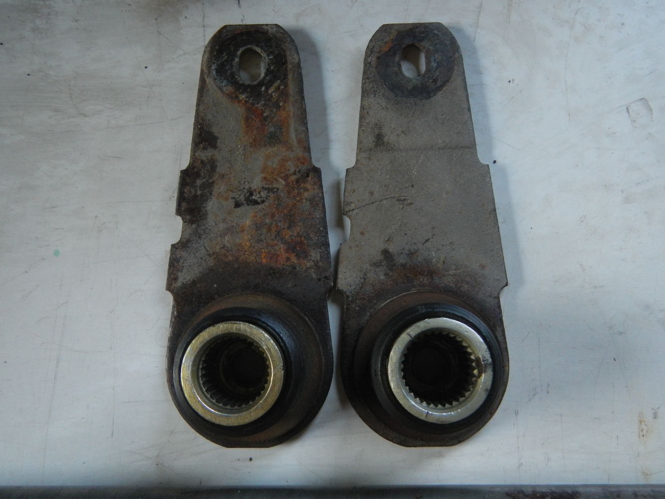

Les leviers: à gauche celui en question sur lequel je ne distingue aucun repère net, à droite c'est l'autre qui a 3 repères à 120° et qui ne sert pas pour l'alignement (le côté droit est juste à remettre sur la caisse en face du trou quand la barre est remontée)

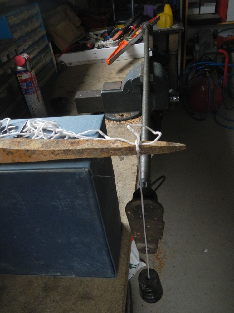

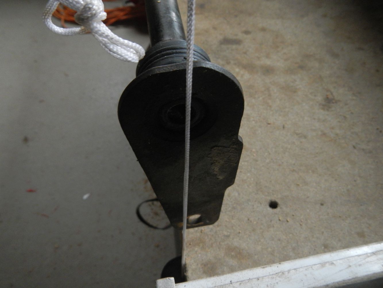

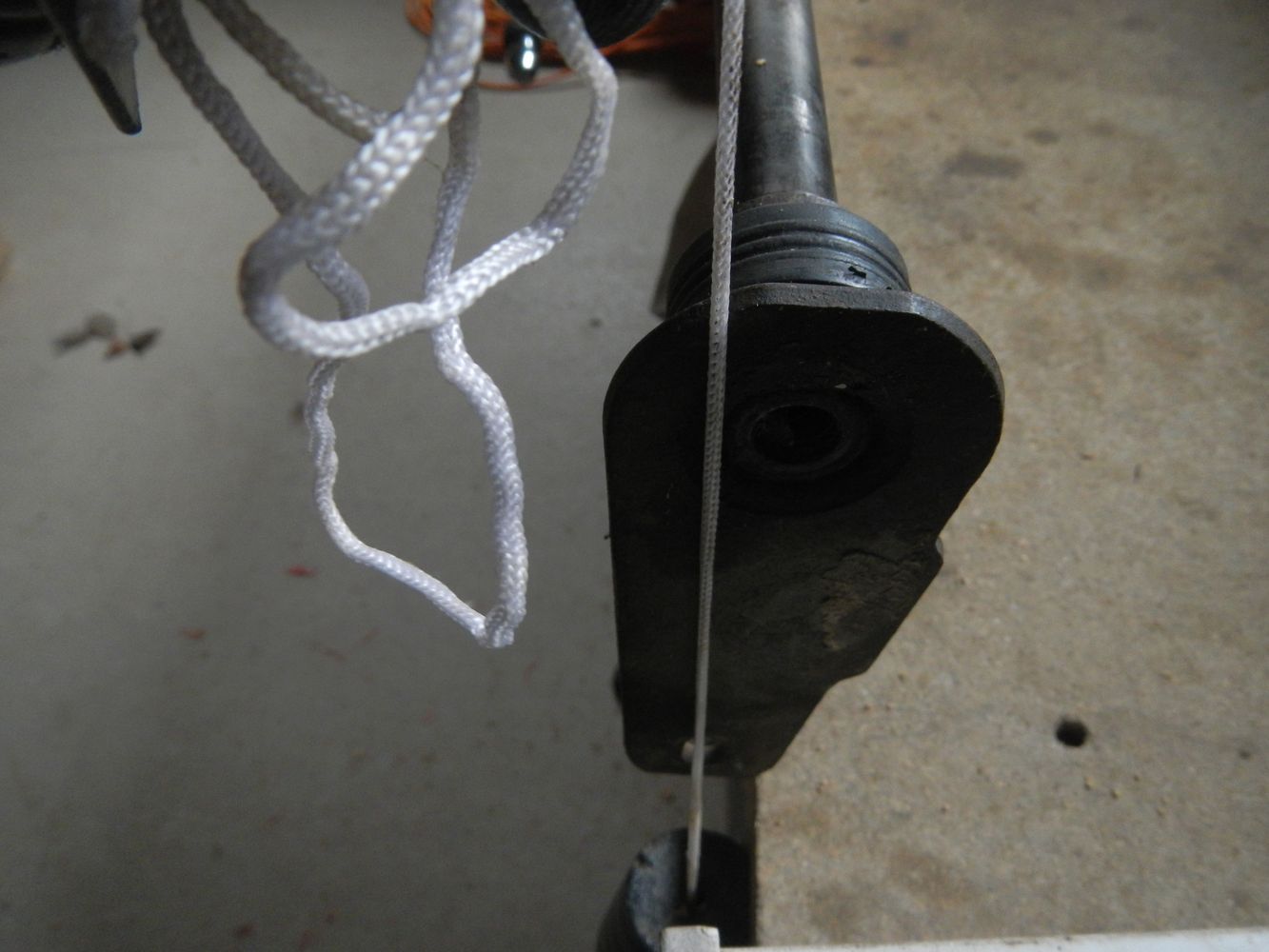

Une technique pour vérifier: barre sur étau & fil à plomb

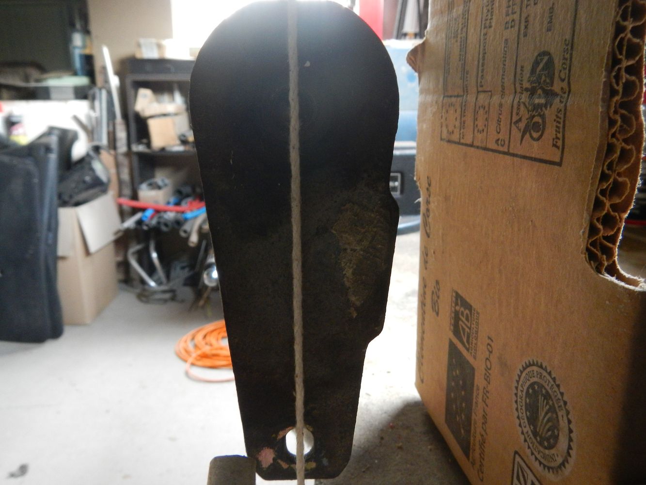

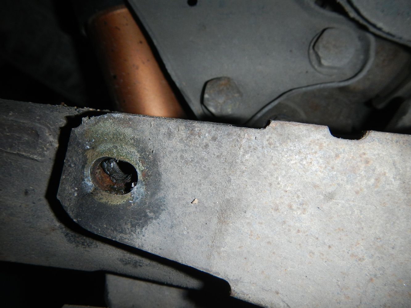

Si on met le levier Gauche au pif, quand on essaye d'aligner le levier Droit ça donne ça:

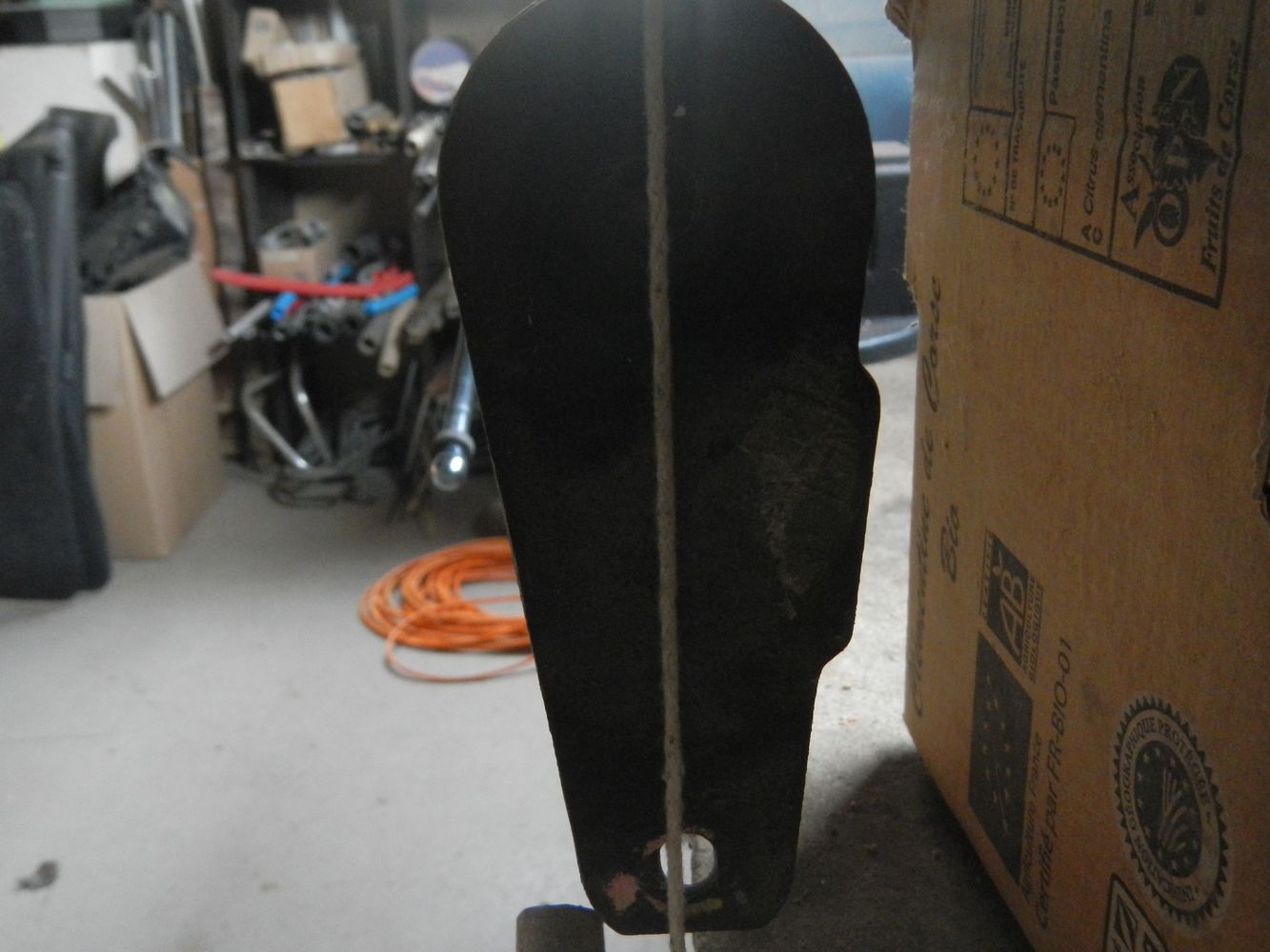

ou ça sur la cannelure précédente
donc on est dans les choux :wacko: ce qui est mon problème depuis que j'ai refais mon premier train il y a 7ans :( : on arrive à aligner le trou du couteau en levant le bras avec un cric mais la barre se retrouve en tension permanente donc ça tord la caisse (dissymétrie de hauteur gauche/droite) et flingue les cannelures :(
Pour trouver la position j'ai enquillé le levier G au pif et l'ai mis d'aplomb comme position de référence, j'ai regardé l'aplomb du levier D (on peut tracer un trait sur le levier)
Ensuite j'ai tourné le levier Gauche de 3 cannelures, je l'ai mis d’aplomb et j'ai décalé le levier D aussi de 3 cannelures: on observe une tendance: soit le levier D est un peu plus d'aplomb dans ce cas on poursuit la rotation du levier G dans le même sens, soit le levier s'éloigne de l'aplomb dans ce cas il faut décaler le levier G dans le sens inverse (ou décaler le levier D d'une cannelure pour qu'il se retrouve en pente inverse)

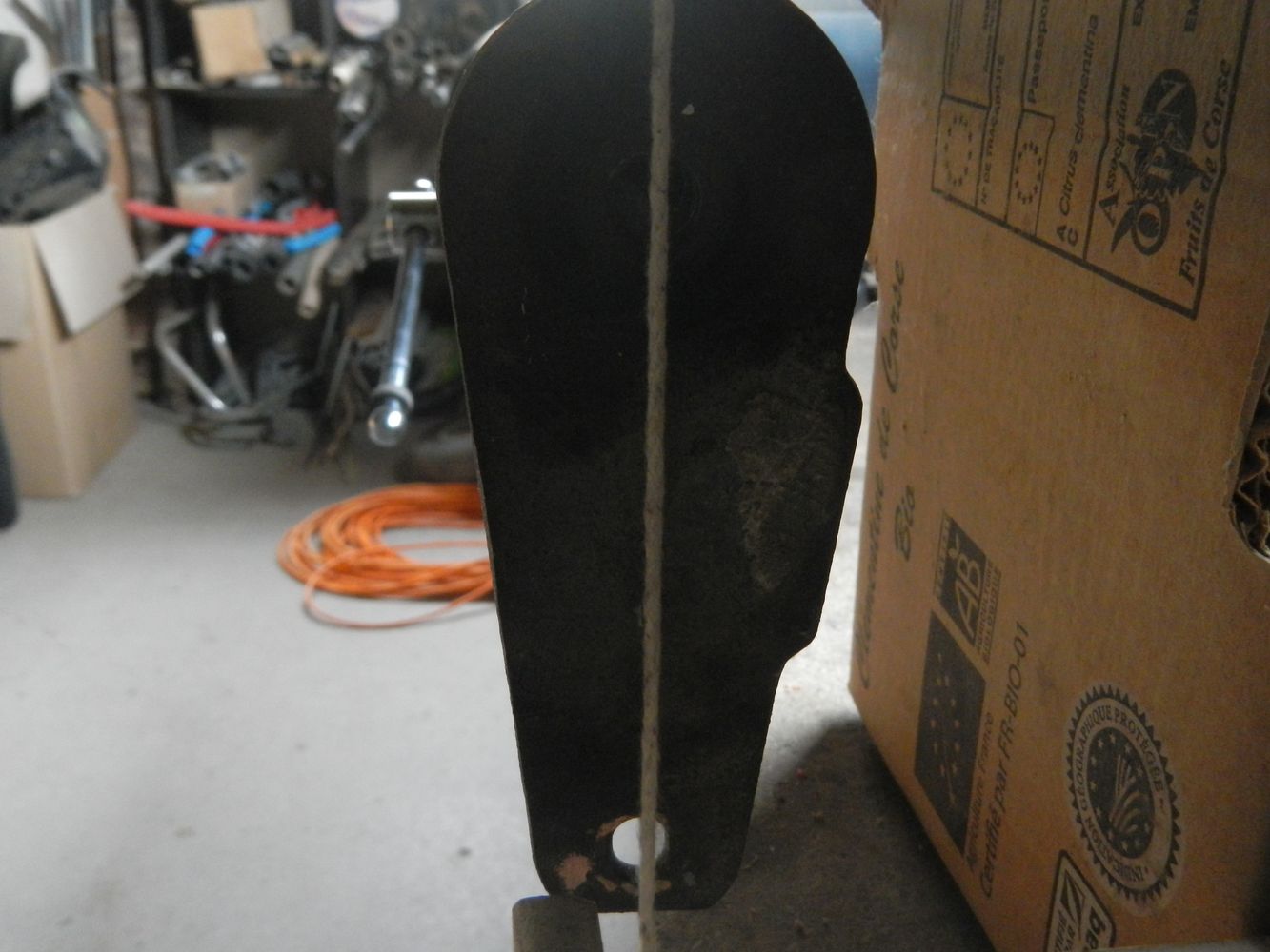

J'ai affiné la recherche cannelure par cannelure à la fin, et les 3 dernières cannelures potentielles retenues sur le levier G donnaient ça sur le levier D:
Et là on a envie de CHAMPAGNE ! :bien:
