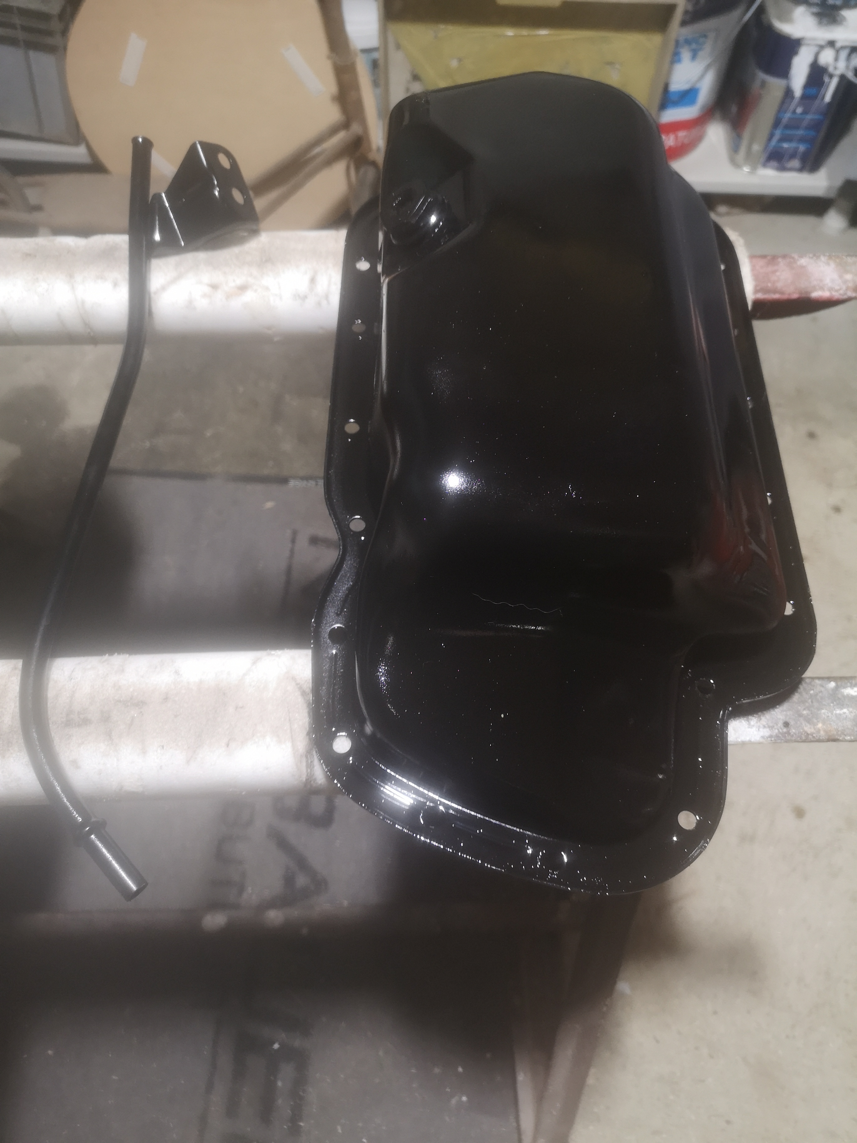

Les hostilités ont commencé cette après-midi.
Déjà un petit inventaire des pièces :mrgreen:
Mon vilebrequin a été rectifié au niveau de la porté côté boîte qui était endommagé. Il passe à 84 mm. Avec un traitement thermique en plus.
Du coup j'ai commander 2 joints sur mesure. Un 84x105x12 et 83x105x12. Niveau épaisseur c'est ric rac mais pas le choix :unsure:
Merci prez pour les conseils :ok:
Peinture de la descente de jauge d'huile & du carter d'huile cette après-midi.
Et ce soir le train avant est remonté. Avec de nouveau Silent-Bloc de barre stabilisatrice, de nouvelle biellettes de barre stabilisatrice et un nouveau triangle avant droit.
La suite demain ;)
