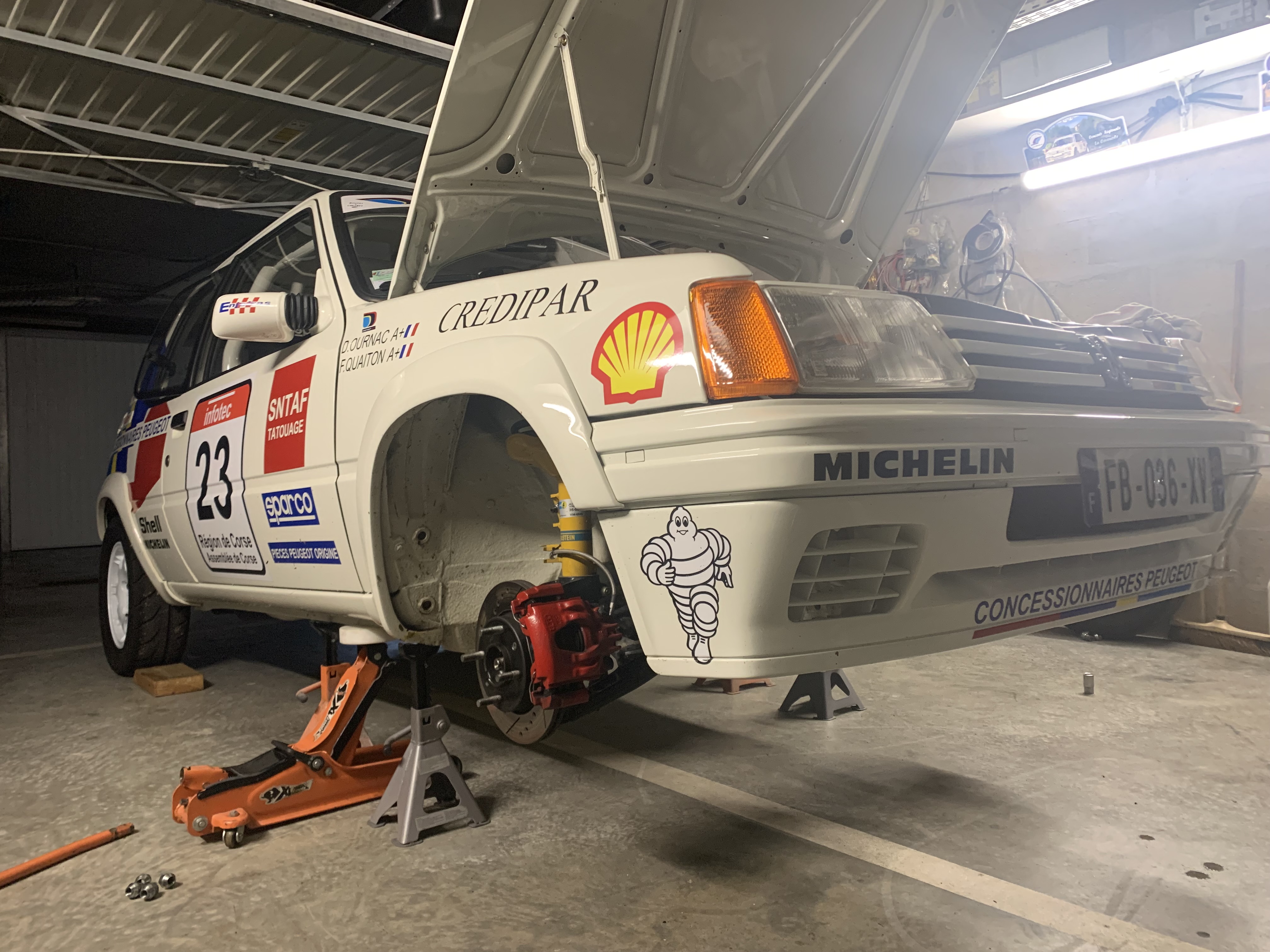

Des petits soucis de boîte réguliers m’amène à la re déposer à nouveau.
Aux écuyers, j’ai eu plusieurs fois du mal à rentrer la 2 et elle s’est coincée une foi à l’arrêt dans les paddocks.
Donc dépose cet après midi et je la rapporterai le 18 à Cricri pour qu’il fasse une bonne verif de l’ensemble.
Un petit sanglage maison pour tenir le bloc le temps de récupérer la boîte. Je ne peux pas laisser la racing en plein milieu du box comme ça trop longtemps.
J’ai vérifié ma tringlerie. Elle ne touche nul part. Ce n’est donc pas elle qui est en cause.
Je profiterai de la dépose de tout ça pour reprendre la courbure de la 2cd partie du 4/2/1. J’ai une petite fuite entre la sortie du 4/2/1 et la ligne.
Messages : 4105
A remercié : 33 fois
A été remercié : 341 fois
N'oublies pas de serrer les roulements de roues avant de la reposer :ok:

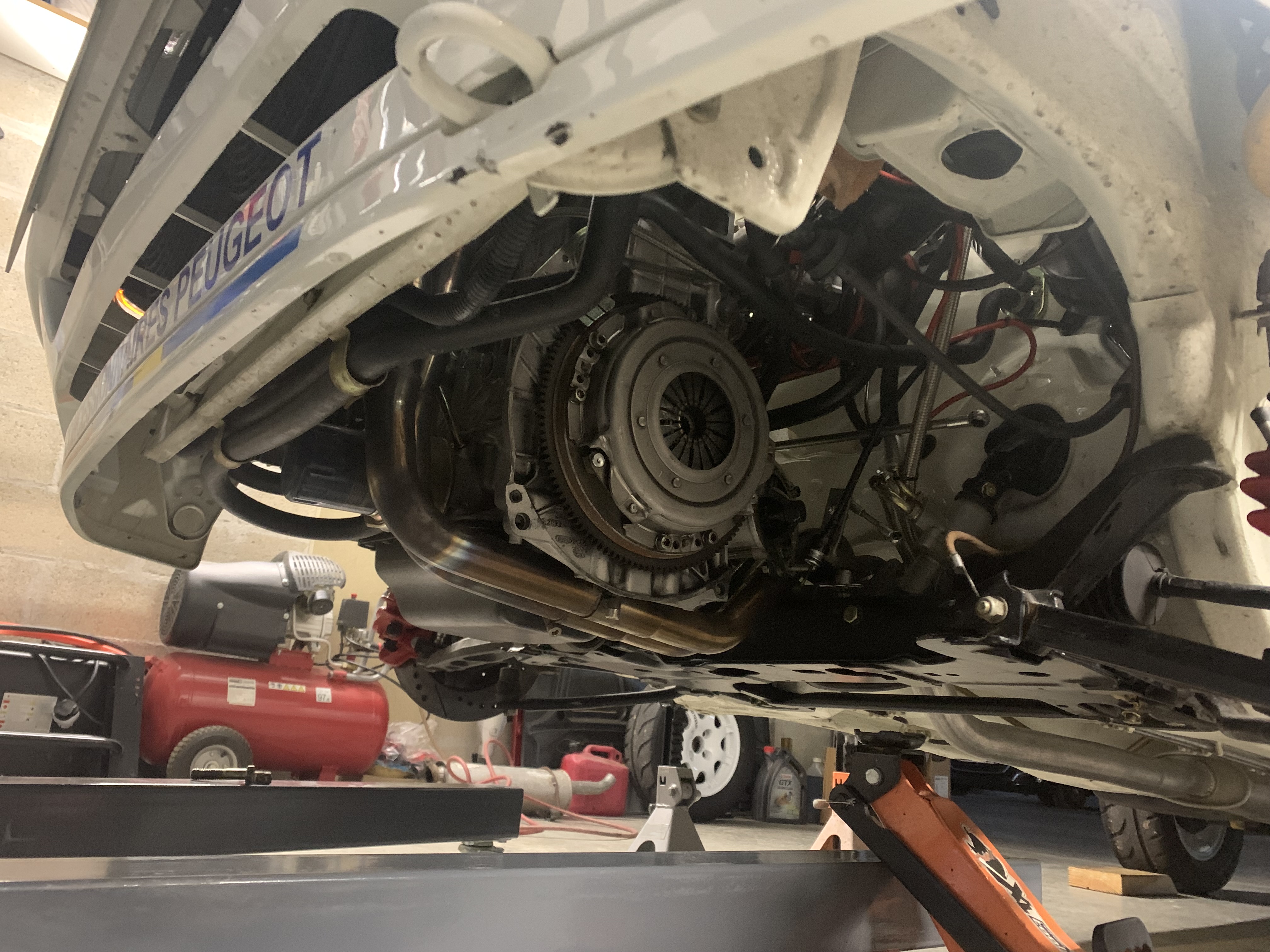

Cet après midi j’ai fini de ranger mon bazar d’hier.
Mais avant de ranger l’auto pour un bon moment, je devais faire deux chose.

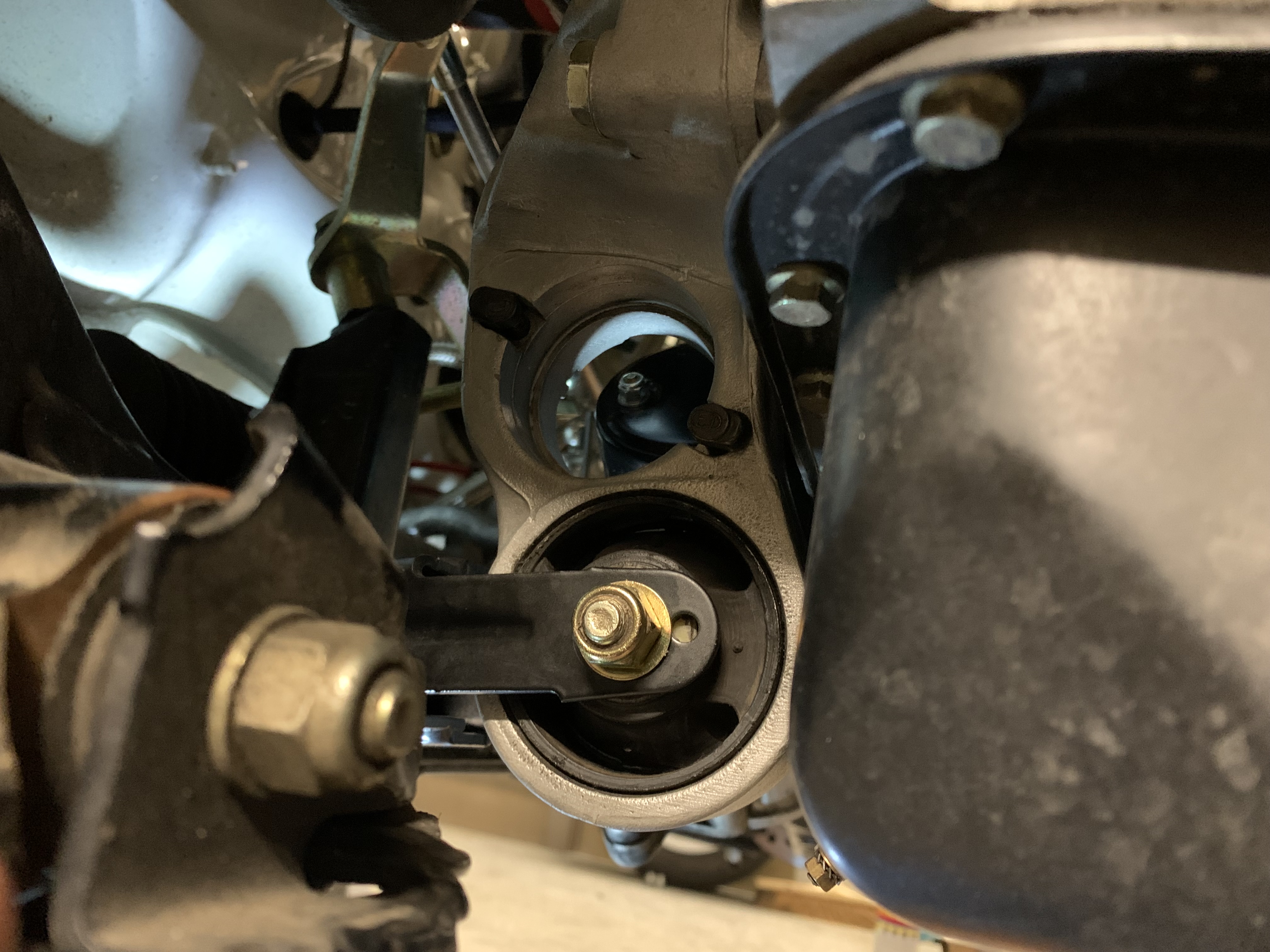

Inverser le sens de l’anti couple
Et sortir la partie ar du 4/2/1 pour revoir son orientation.
Sur cette photo on voit bien l’orientation de la ligne par rapport à l’olive de sortie du 4/2/1.
Et sur celle là on voit bien que la partie basse est à la limite. C’est pour ça que j’ai une fuite à l’échappement.
Je vais reprendre à la flamme l’orientation de cette partie du supersprint.
La peinture de mon radiateur se fait la malle !! :lol:
J’ai assuré mon bloc et fait en sorte que ça ne tire pas trop sur mon sanglage.

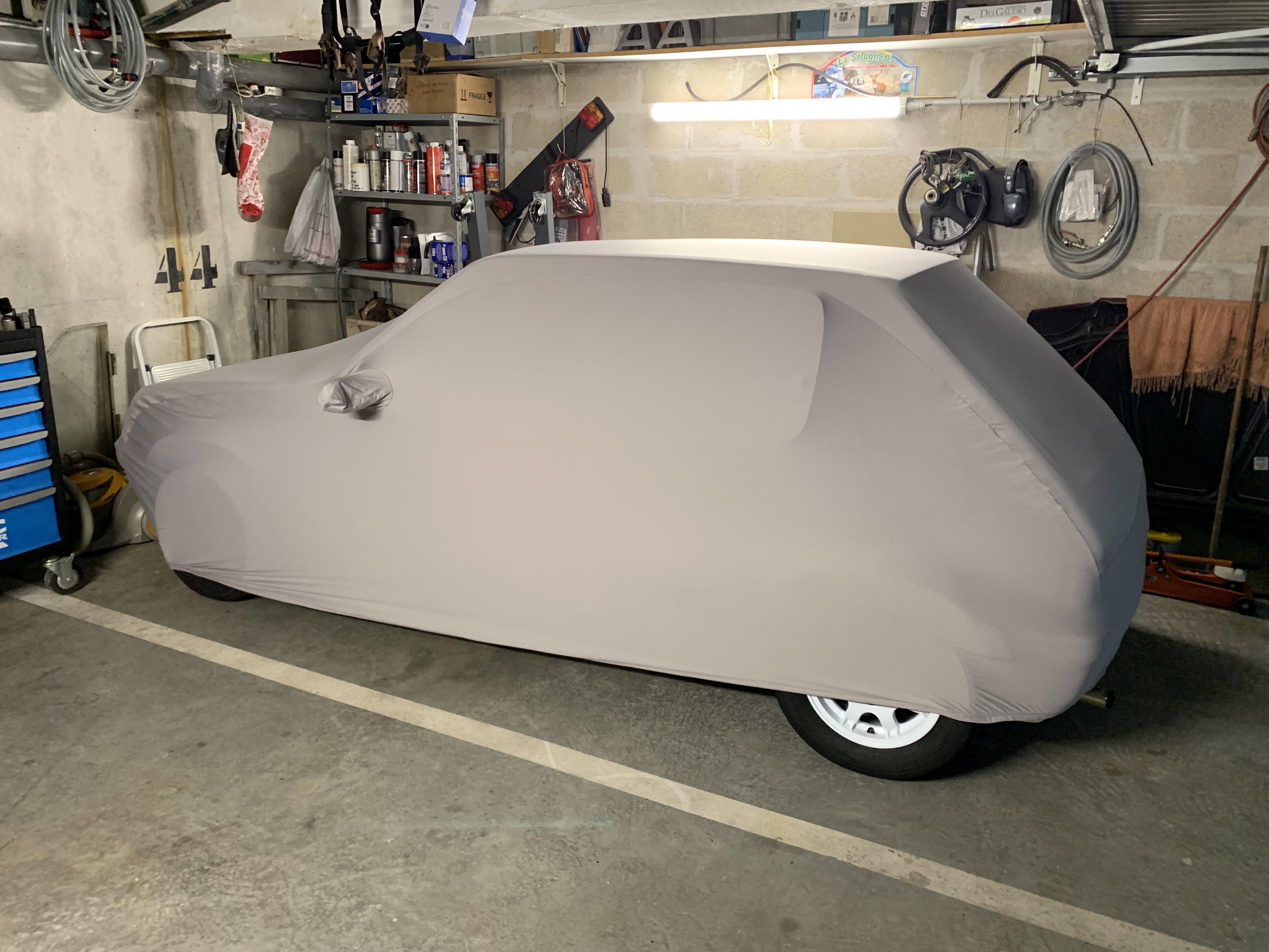

Gros dodo pour quelques semaines sous sa housse.
