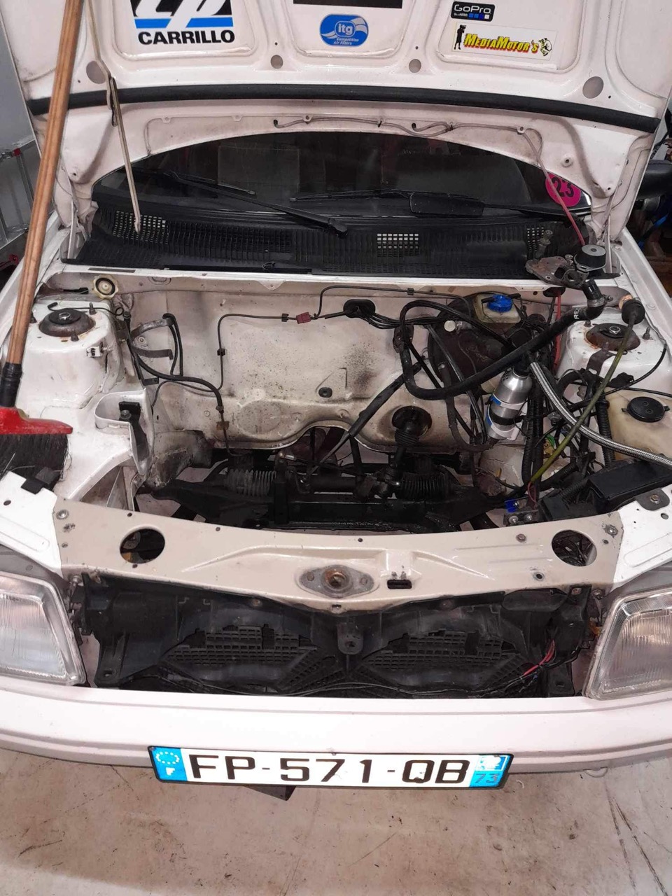

Ça commence le week-end prochain, la culasse part d’un côté, les pistons de l’autre , on verra bien

Conversion à l’électrique, on enlève ce moteur bruyant, odorant et fuyant pour installer trois batteries au lithium bio .
La remise en forme a commencé… les pièces sont commandées, il va y avoir quelques rajouts à la commande initiale :
et ce cache qui ne m’empêchera pas de rouler sans , T’as pas besoin de cache !
Je pense que tous les TU on le même, si parmi vous y’en a un qui a sa qui traine et qui n’est pas estampillé Rallye ( sinon c’est HORS de PRIX ! ) ça m’intéresse
