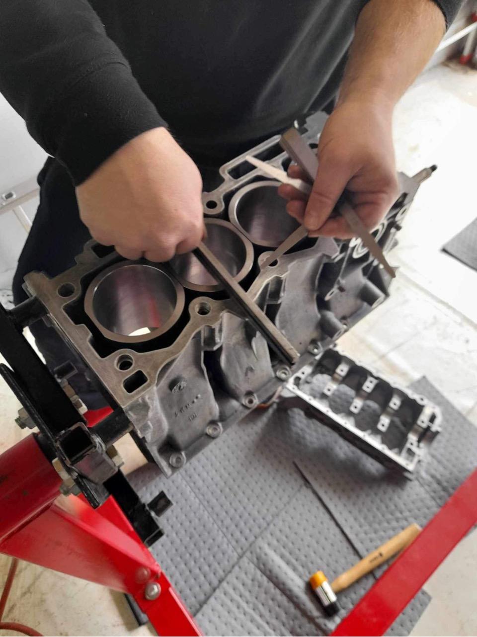

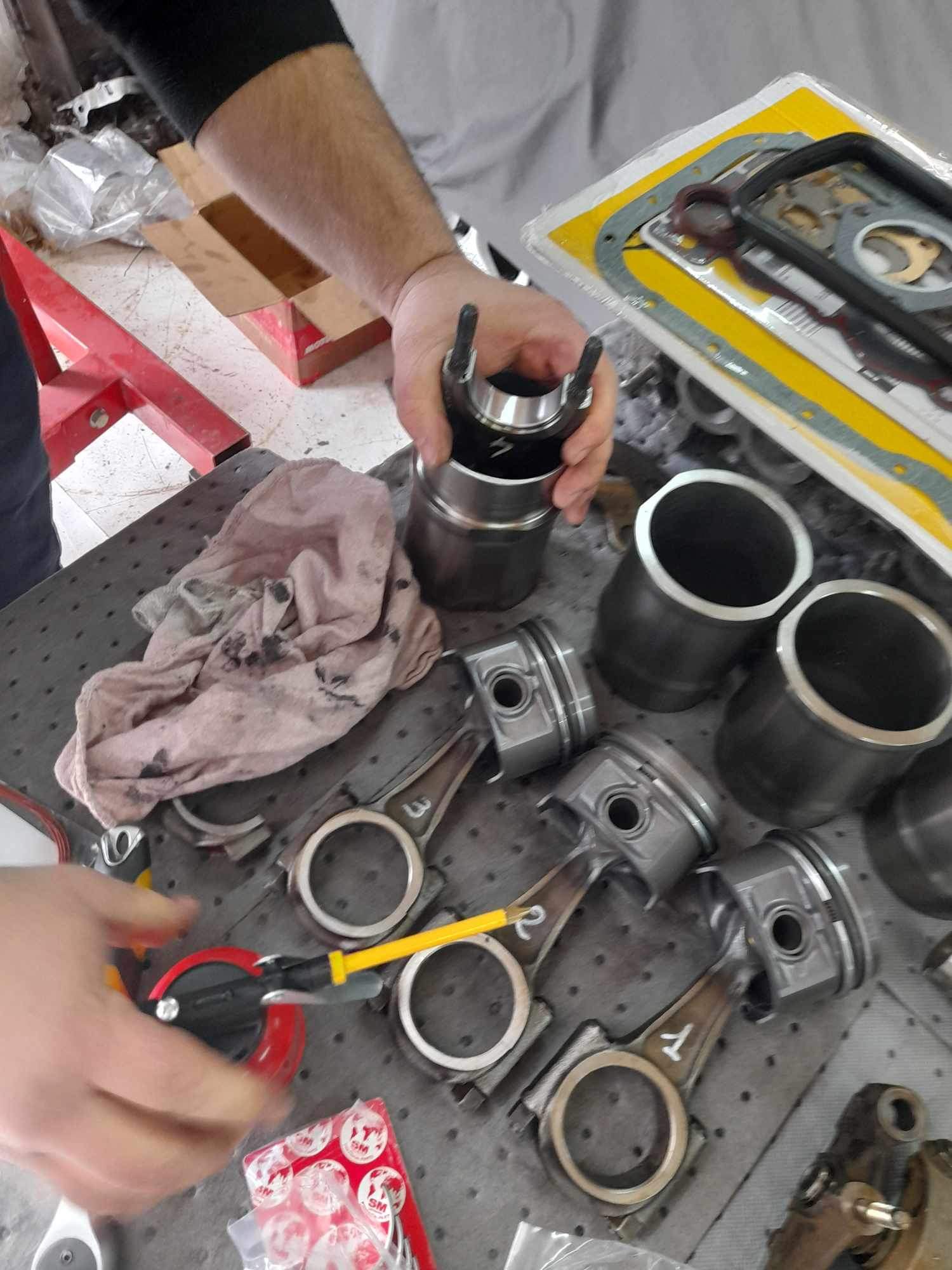

Voilà j’ai tout reçu sauf le câble d’embrayage qu’il a oublié de mettre dans le carton . Manque les bougies et l’huile de boîte .Le remontage du bloc commence samedi .

Il me manque juste le joint de la modine qui n’est pas dans la pochette complète de joint que j’ai acheté, je vais changer aussi la bobine, j’attends les 4 bougies et je dois aller chercher l’huile de boîte et le liquide de refroidissement…
Bon , ok les carbus sont pas top propre mais ça devrait aller …
