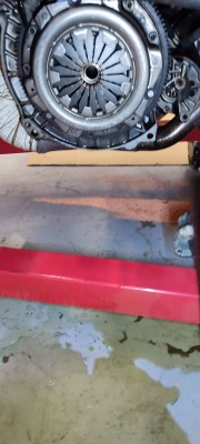

Bon j'ai enfin trouvé quelques heures pour me pencher sur la numéro 2.
Donc priorité résorber cette maudite fuite d'huile.
Ma théorie était le joint spi de vilebrequin côté boîte.
Donc dépose de la boîte, effectivement beaucoup d'huile entre la boîte et le bloc moteur.
Aujourd'hui dépose embrayage et volant moteur pour voir la tête du joint.
Jay avait fait retouché le vilebrequin à une côte de 84. Je me suis procuré un joint spi de 105x84 épaisseur 9. Donc comme à l'origine mais avec un diamètre intérieur plus petit. Espérons que ça suffira.
J'en profiterai pour changer l'anti couple qui a eut mal au dent.
Ainsi que le remplacement des biellette de barre stabilisatrice.
205 Rallye 1989 - 161 000 km
