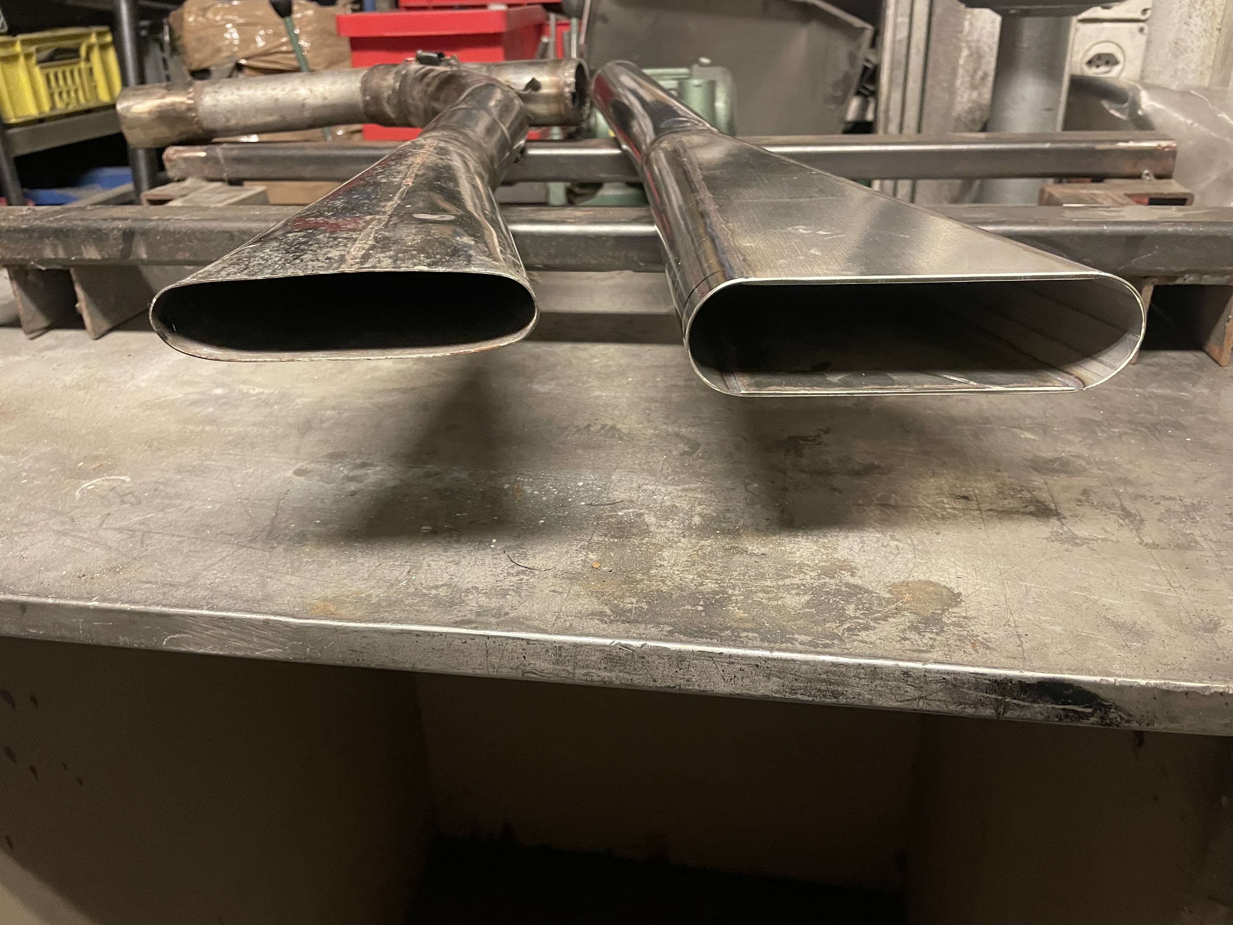

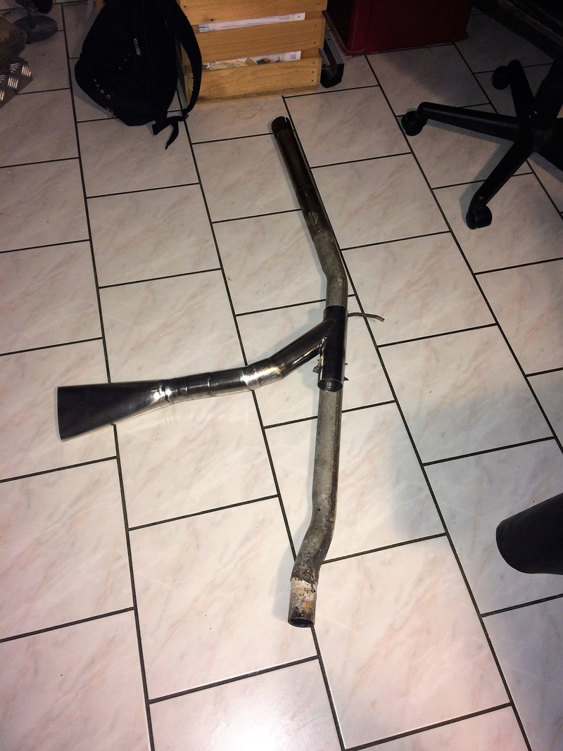

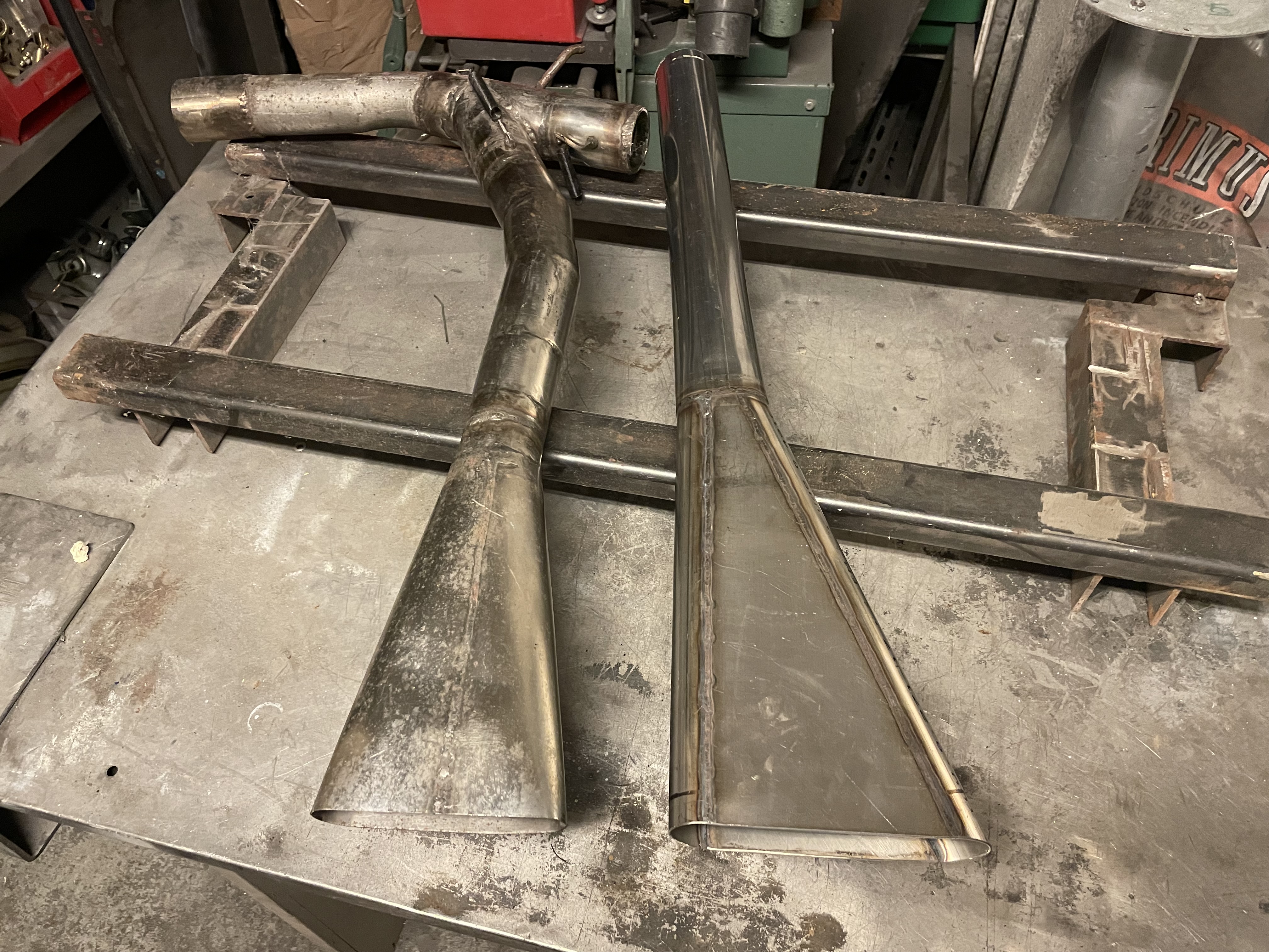

Ça devrait faire du bruit… on verra si l’intermédiaire que j’ai fait ( comme un silencieux normal) atténue le bruit au moins au début. Apres c’est pas pour rouler tous les jours mais sur routes fermées et très peu de km .le premier que j’avais fait c’était direct
Messages : 21260
Has thanked : 1649 times
Been thanked : 1200 times
Re: 205 Rallye [mickey1969]
En général en rallye, avec ça dans l'oreille, le pilote doit pas entendre le co-pilote :lol:
En course de côte, ça fou le feu aux bords de route. Le me souviens d'une Ronze turbal... heureusement qu'il avait plus la veille. :ph34r:

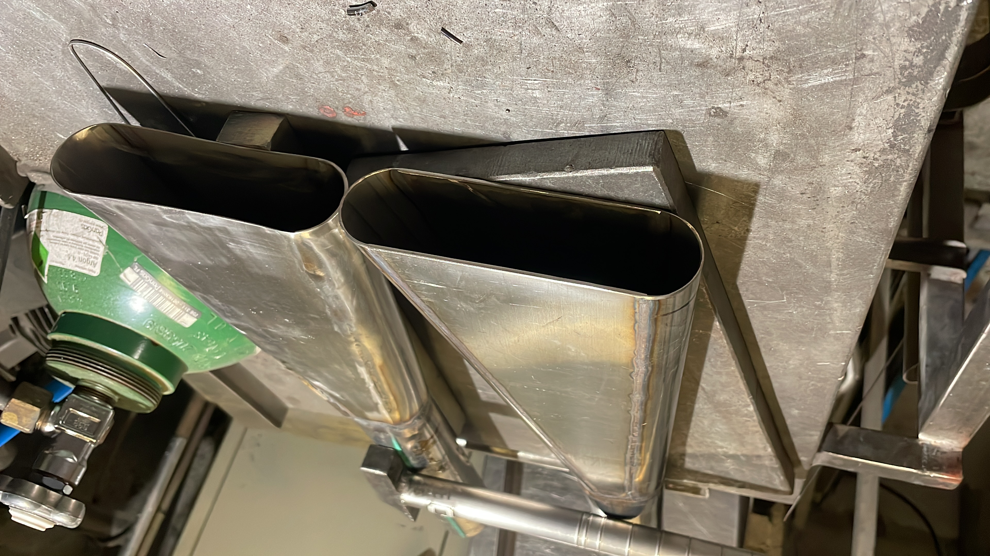

Il faudra retoucher en longueur du coup ça sera un peu moins large
Messages : 747
Been thanked : 276 times
J en veux un pour faire un entonnoir :ok: :p ..... TROPCHER !!

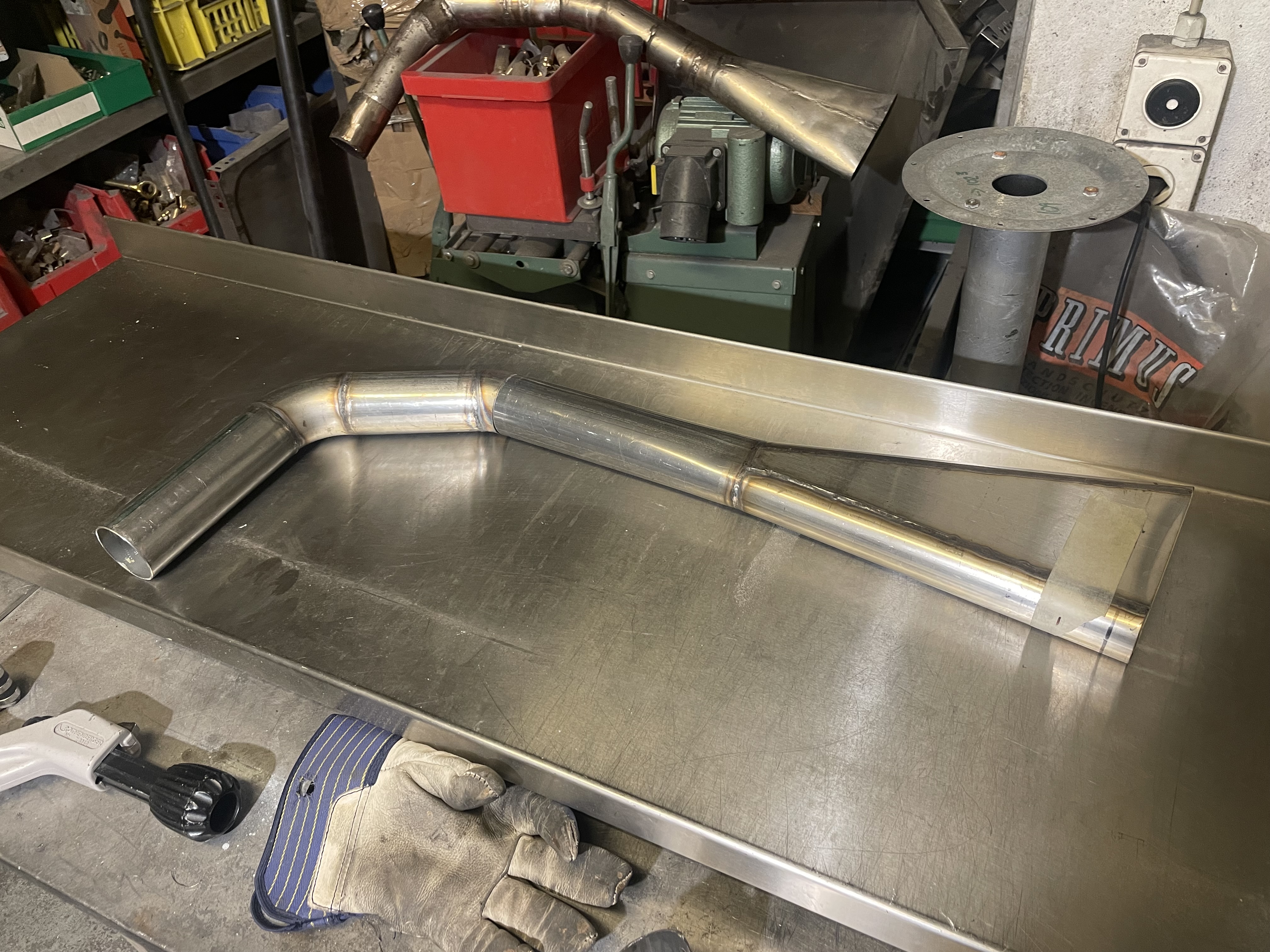

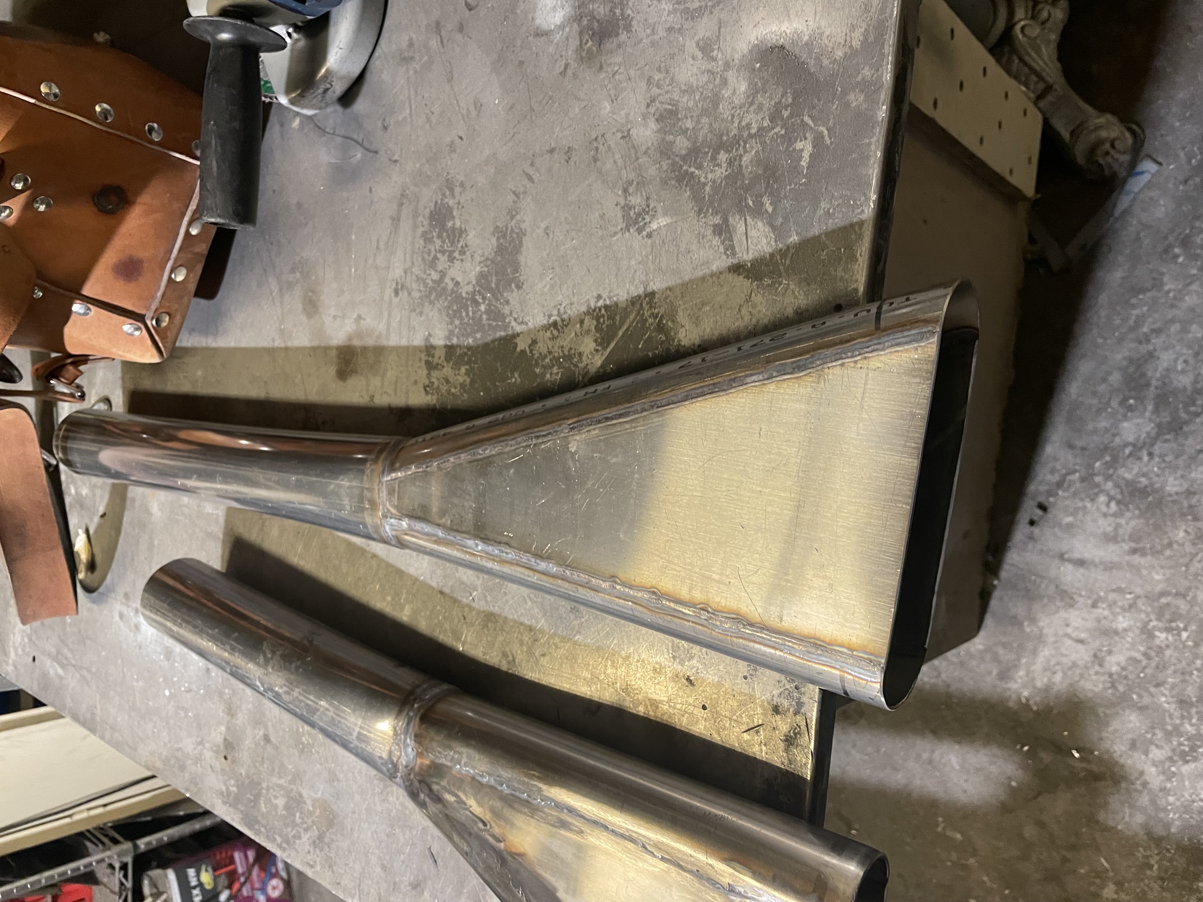

Demain je vais ramener celui que j’avais fait pour le souder sur un marbre pour pouvoir maquetter celui là
mickey1969
Messages : 1262
Has thanked : 143 times
Been thanked : 226 times
Message par mickey1969 »
Toute la partie arrière sera supprimé bien sûr

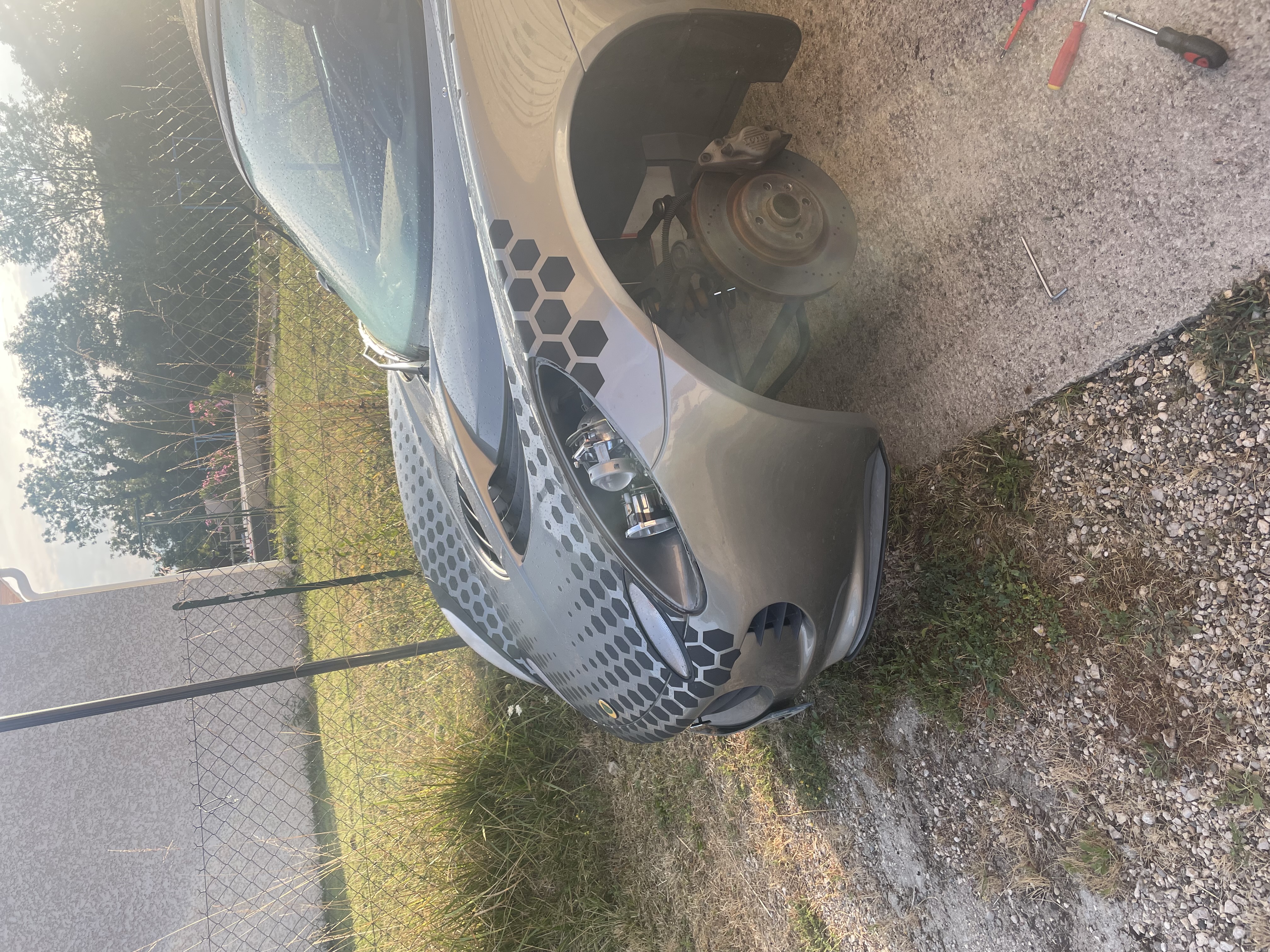

Toujours mettre la Lotus en arrière ;)
J’ai passer une journée dessous et rebelote demain avant d’attaquer la 205 : changement de la ligne d’échappement… ça va suer :crying:

Journée canic , alors mécanique ou canicule , les deux marchent…
On commence par la Lotus avec le changement d’une veilleuse :crying:

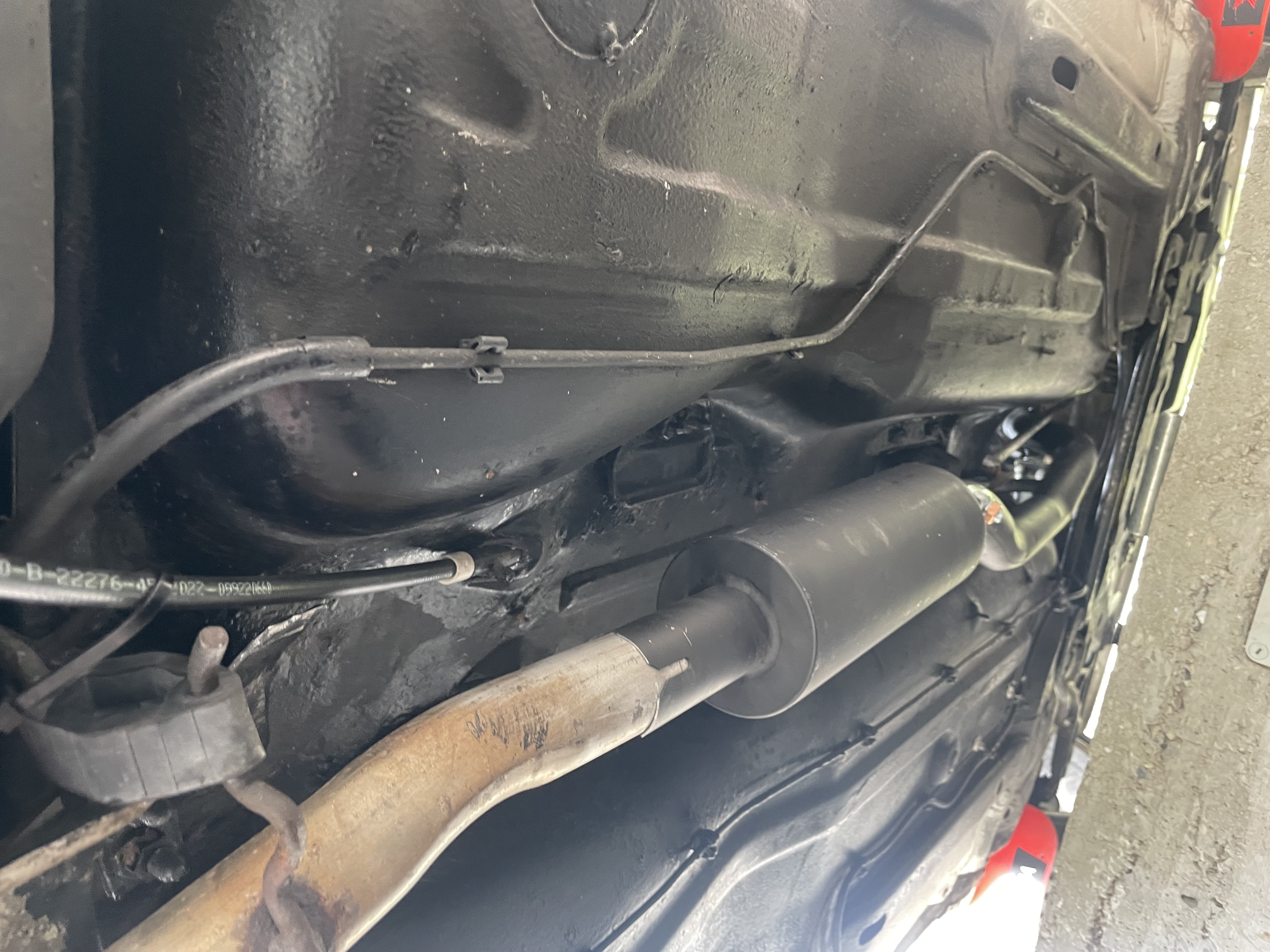

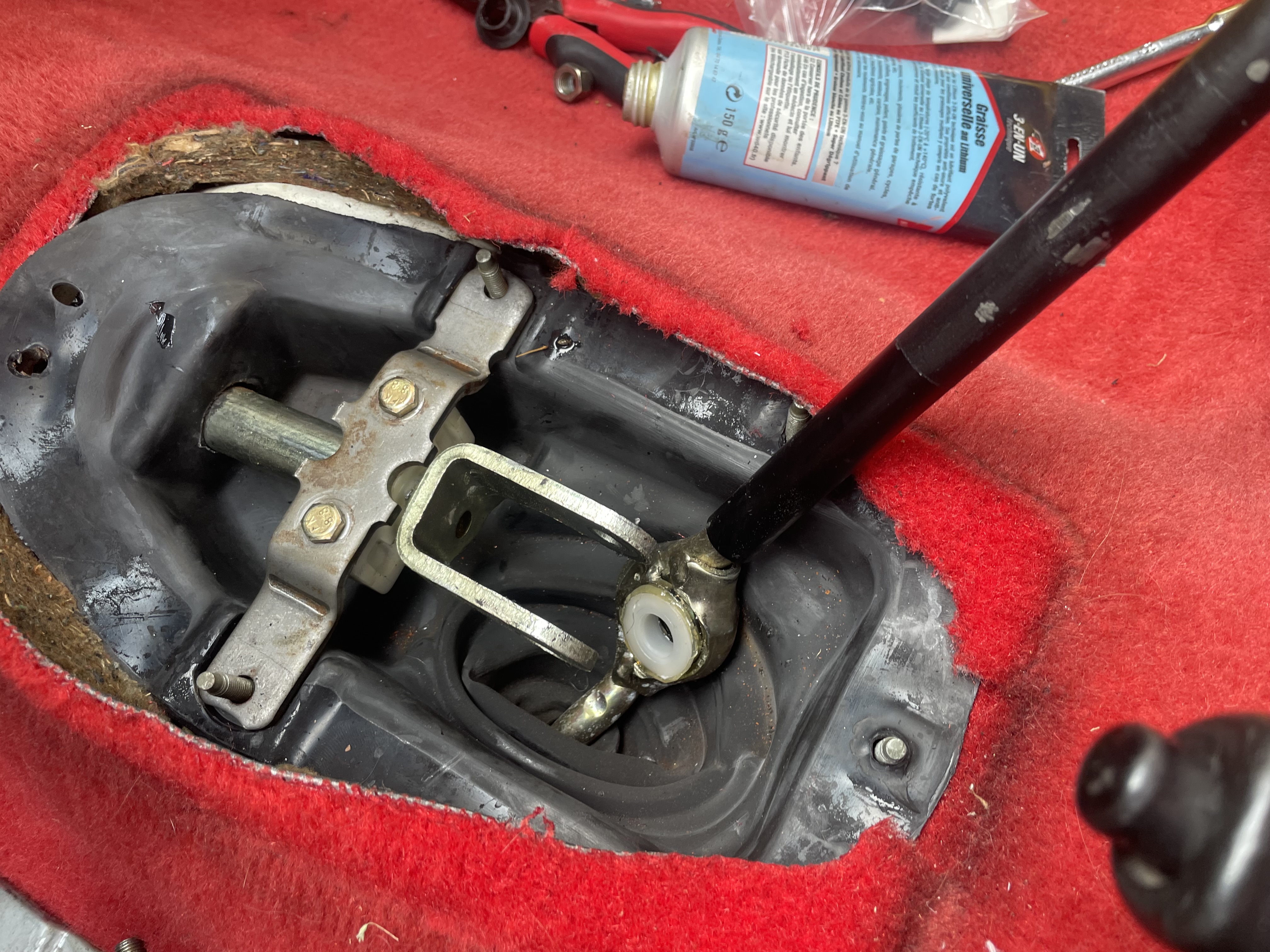

Ensuite la 205 , j’avais acheté chez rétro sport un kit de bague de levier de vitesse , je n’ai trouvé que les bagues de chaque côté du levier à changer, le deux autres bagues et le caoutchouc ne me servent à rien, j’ai pas trouvé où ça allait :blink:

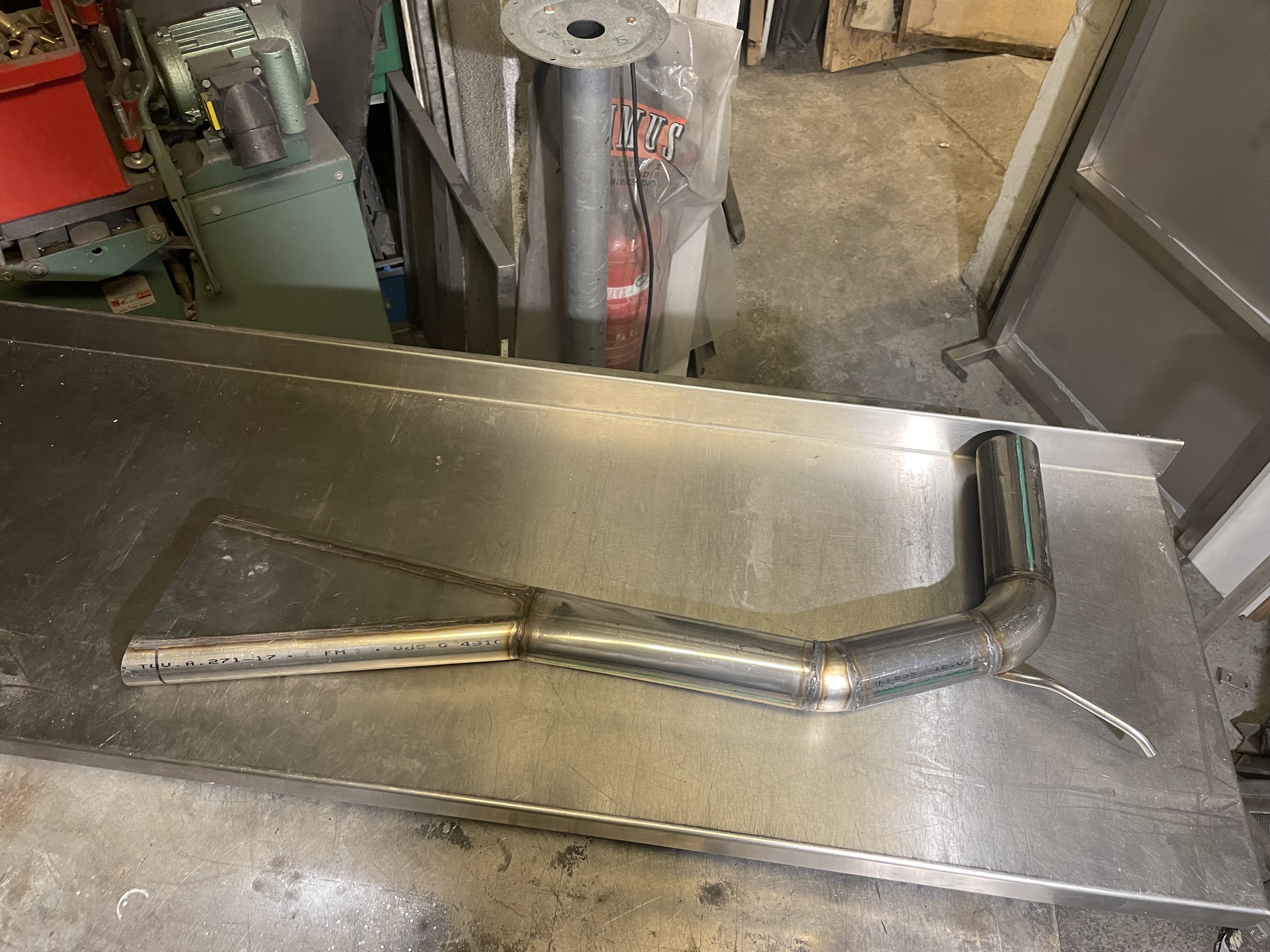

Et j’ai changé la première partie de la ligne d’échappement ça elle commençait à être bien piquée, par-flammes compris
Manque plus que le collier de serrage et c’est bon

N’empêche que ça fuit comme un panier -> plus de raccords et plus de potentielles fuites … si ça me gave trop je change la ligne complète si ça se trouve encore, sinon une ligne inox
Messages : 5565
Has thanked : 603 times
Been thanked : 587 times
Essayes avec le mastic de montage pour échappement :ok:

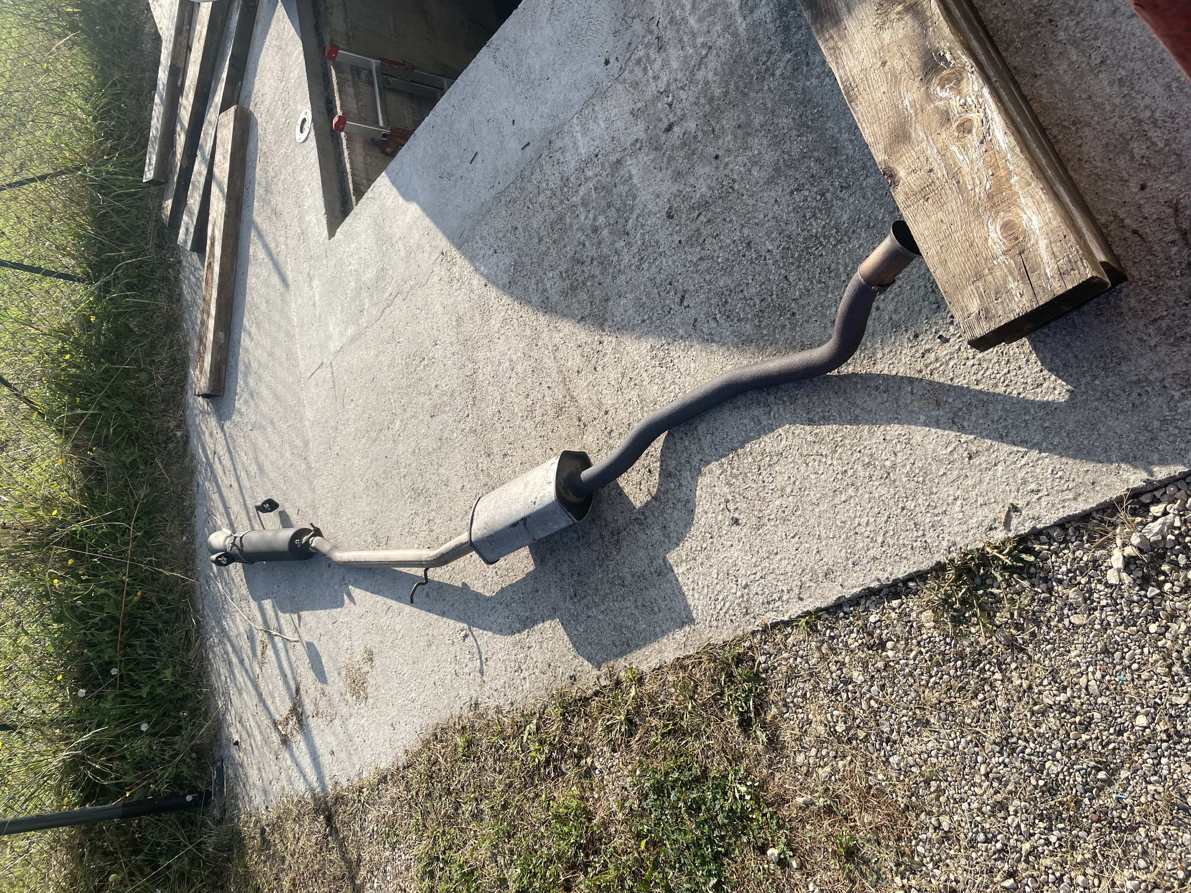

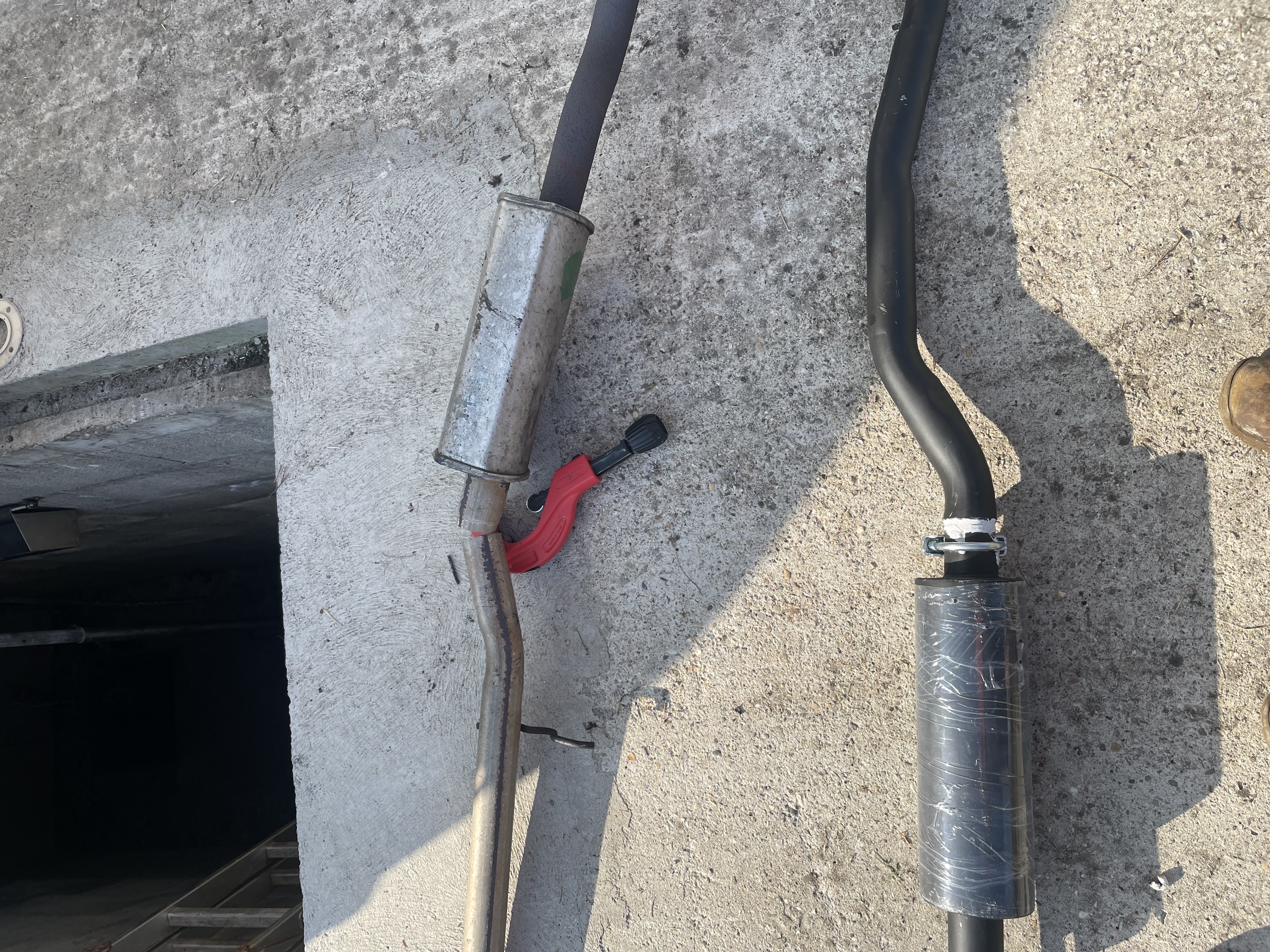

J’ai corrigé un peu le tir , ça va déjà mieux B) , je vais laisser tout ça se mettre en place et j’y reviendrai et j’essayerai cette pâte :ok:
Je vais commander 2 ressorts à la boutique les miens sont allongés / détendus et je les entends vibrer. Le bruit a légèrement augmenté avec ce silencieux intermédiaire maison, je m’attendais au contraire comme quoi ! Je vais rallonger un petit peu ( 2 cm ) la partie avant de la ligne pour avoir des emmanchements plus profond et moins fuyard .

Voilà je vais souder le brouillon sur un marbre pour faire le définitif à l’identique mais en mieux…

Encore une merde qui va finir accrocher au mur du garage :D
