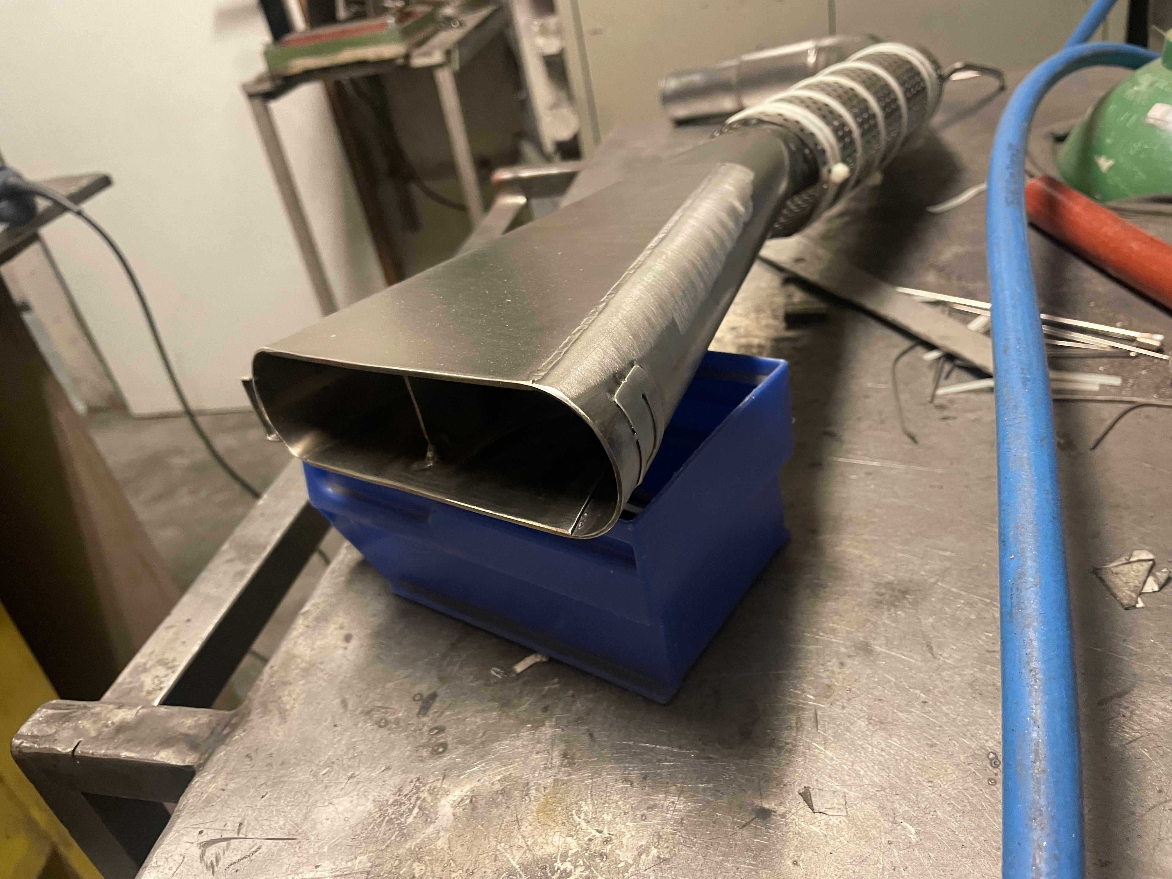

Quelques nouvelles de ma queue de carpe, ou plutôt sortie latérale.
J’y ai collé une plaquette sur le côté qui peut recevoir un autocollant d’un fabricant d’échappements bien connu et disparu (?) aujourd’hui. Ainsi qu’une petite lettre d de l’autre . J’ai cloisonné le « cône » sur la fin pour diriger le flux vers l’arrière , et peut être que cela atténuera le bruit…J’ai préparé la grille qui servira à maintenir la laine de céramique afin que le tube n’entre pas en contact avec le réservoir…
