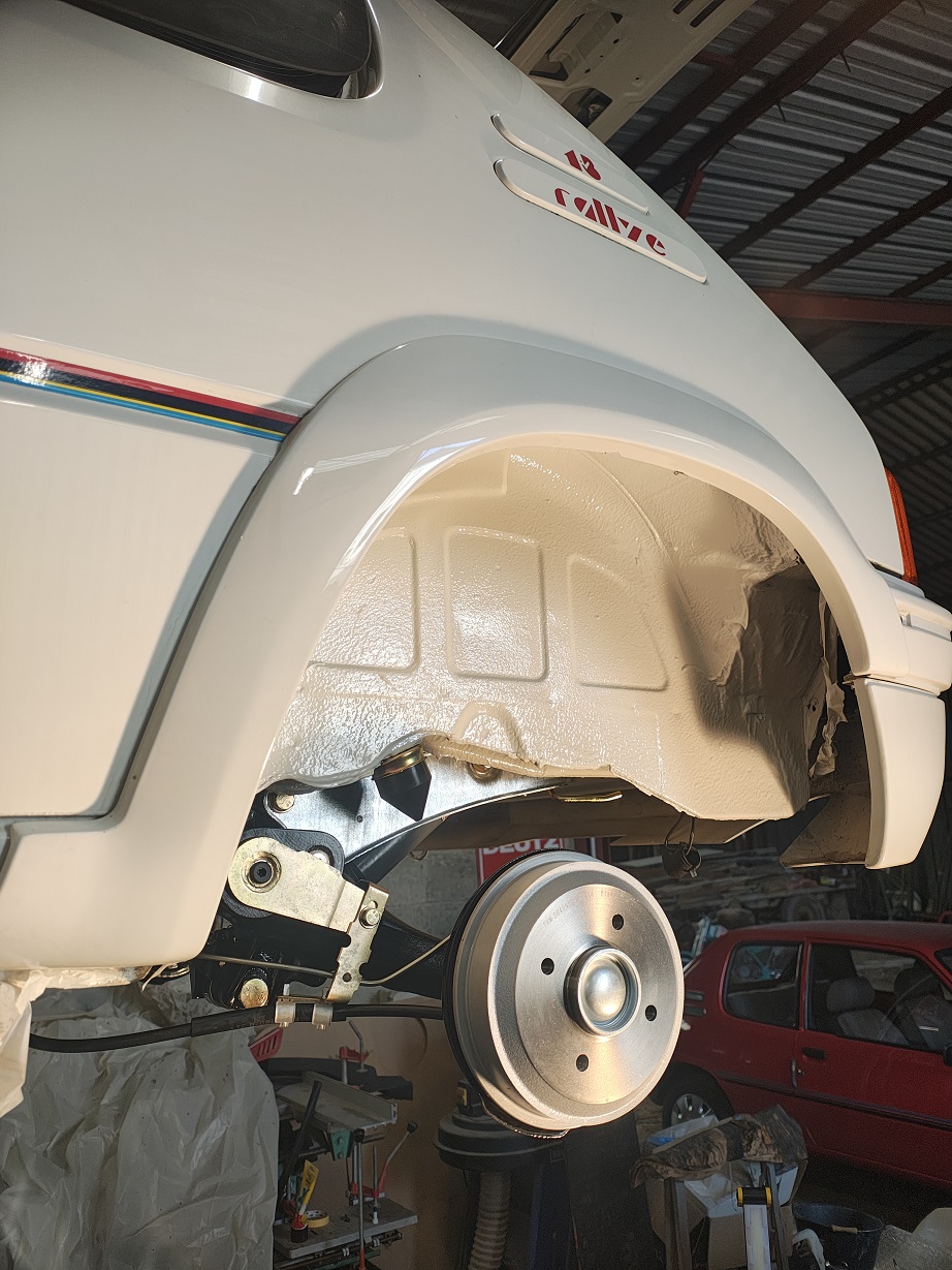

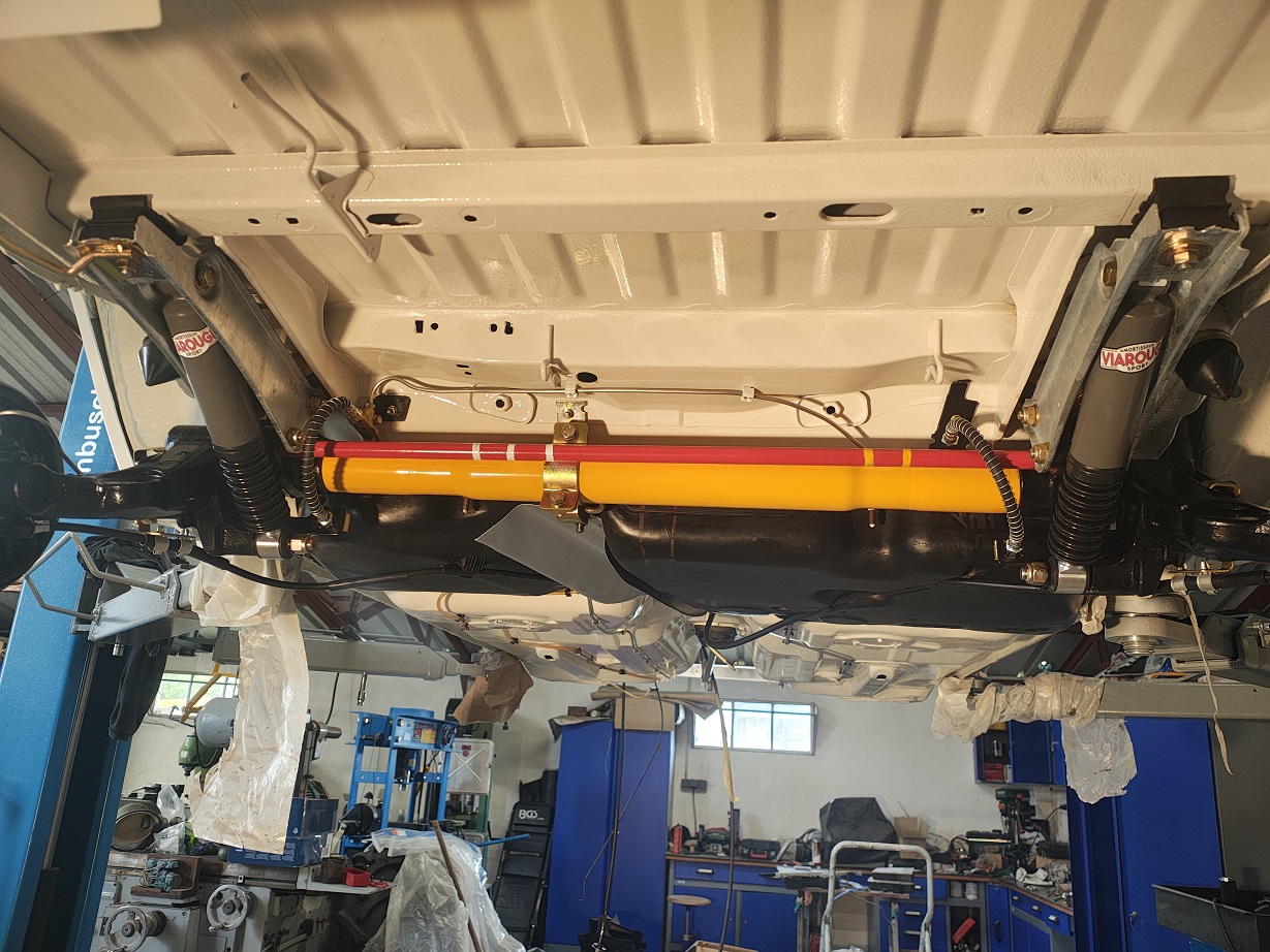

ça avance bien !

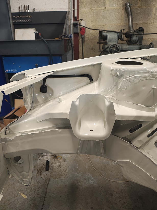

Je viens de poser la clé de serrage et ses supports dans le compartiment moteur.

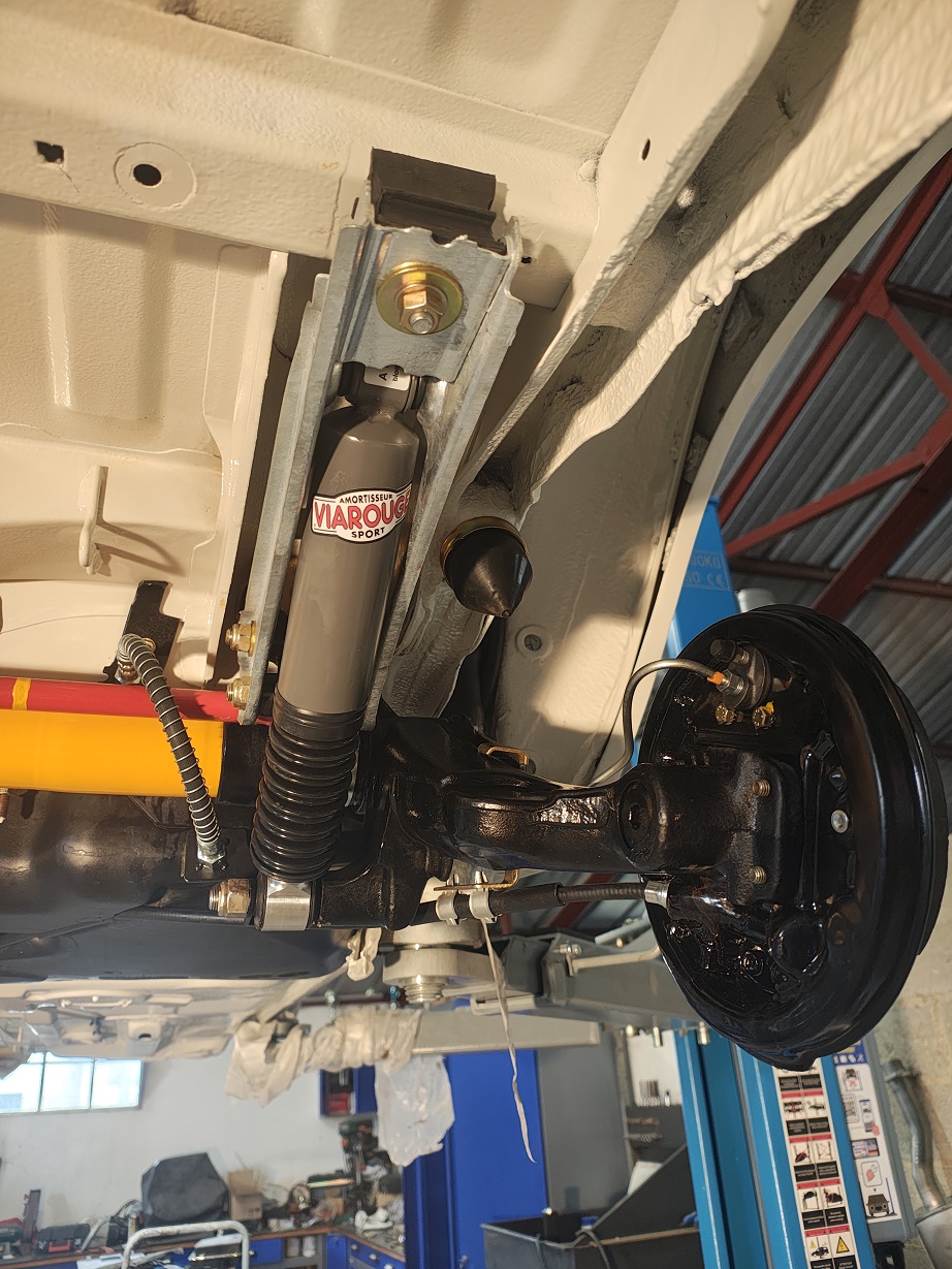

Re: 205 Rallye 51

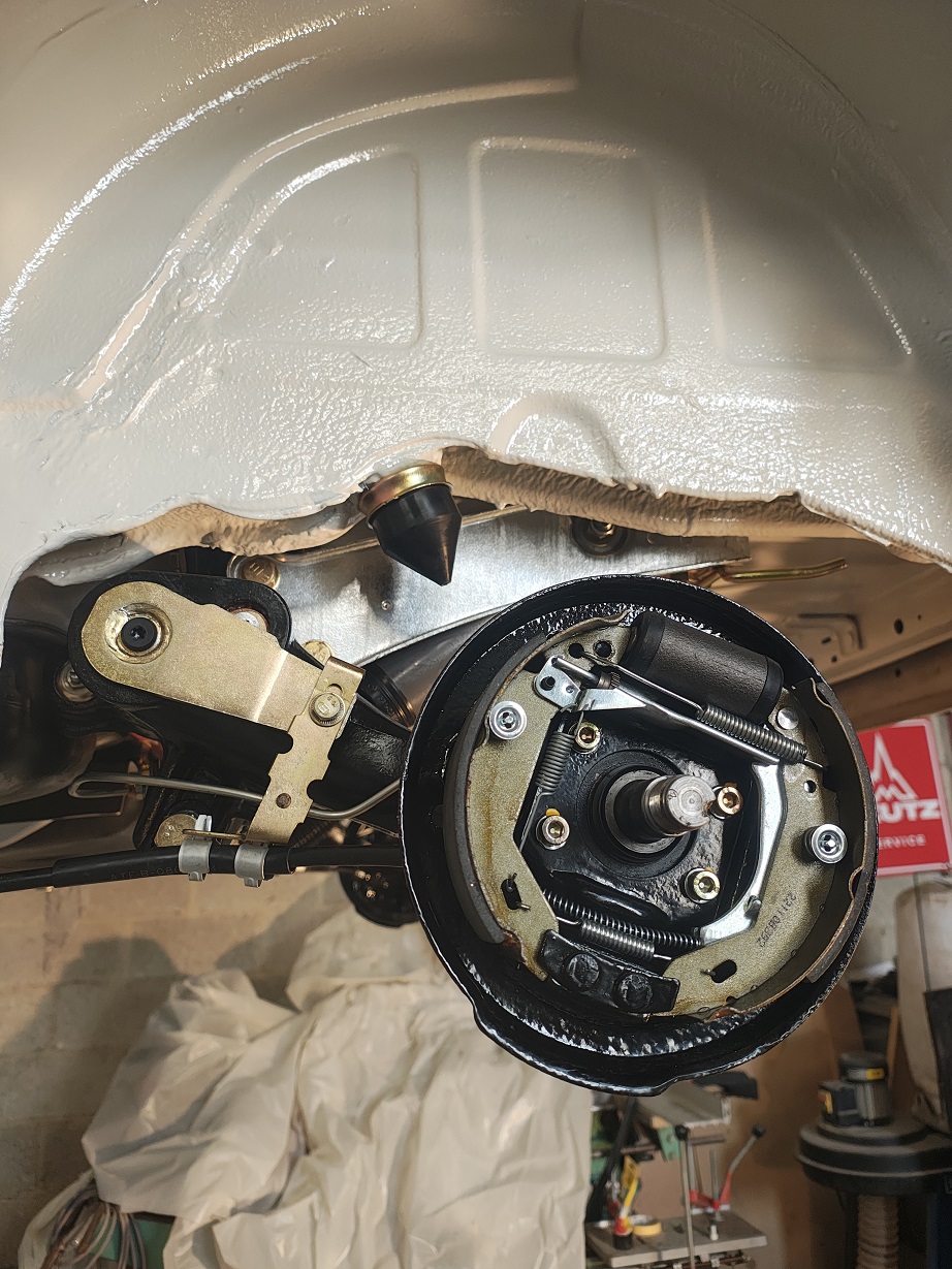

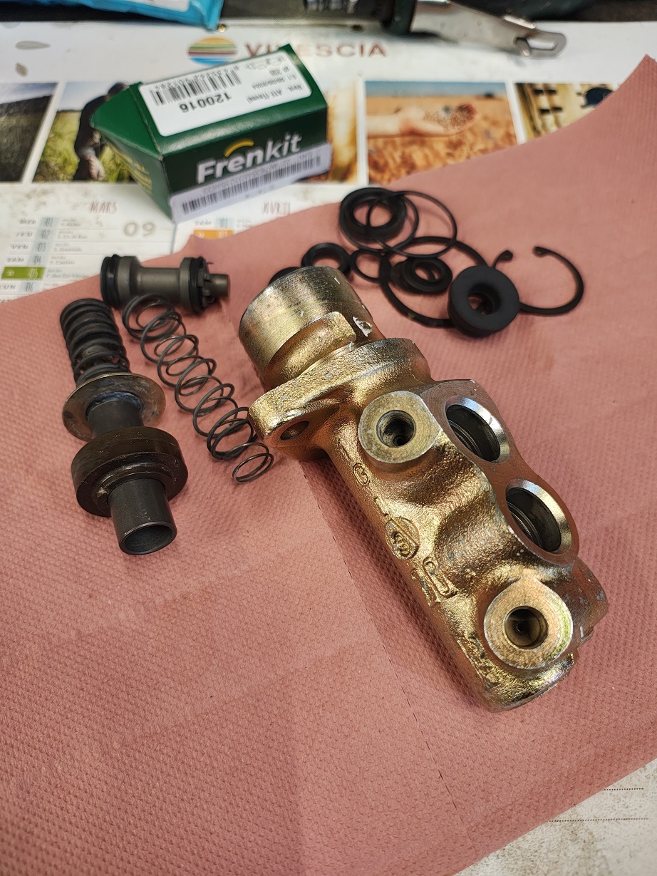

Voilà la suite, plus sympa que la clé de serrage
Le maître cylindre a été conservé,et révisé avec un kit joints. Pas d'usure apparente de l'alésage.

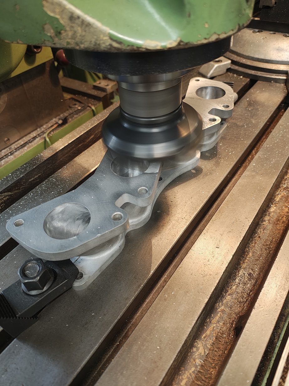

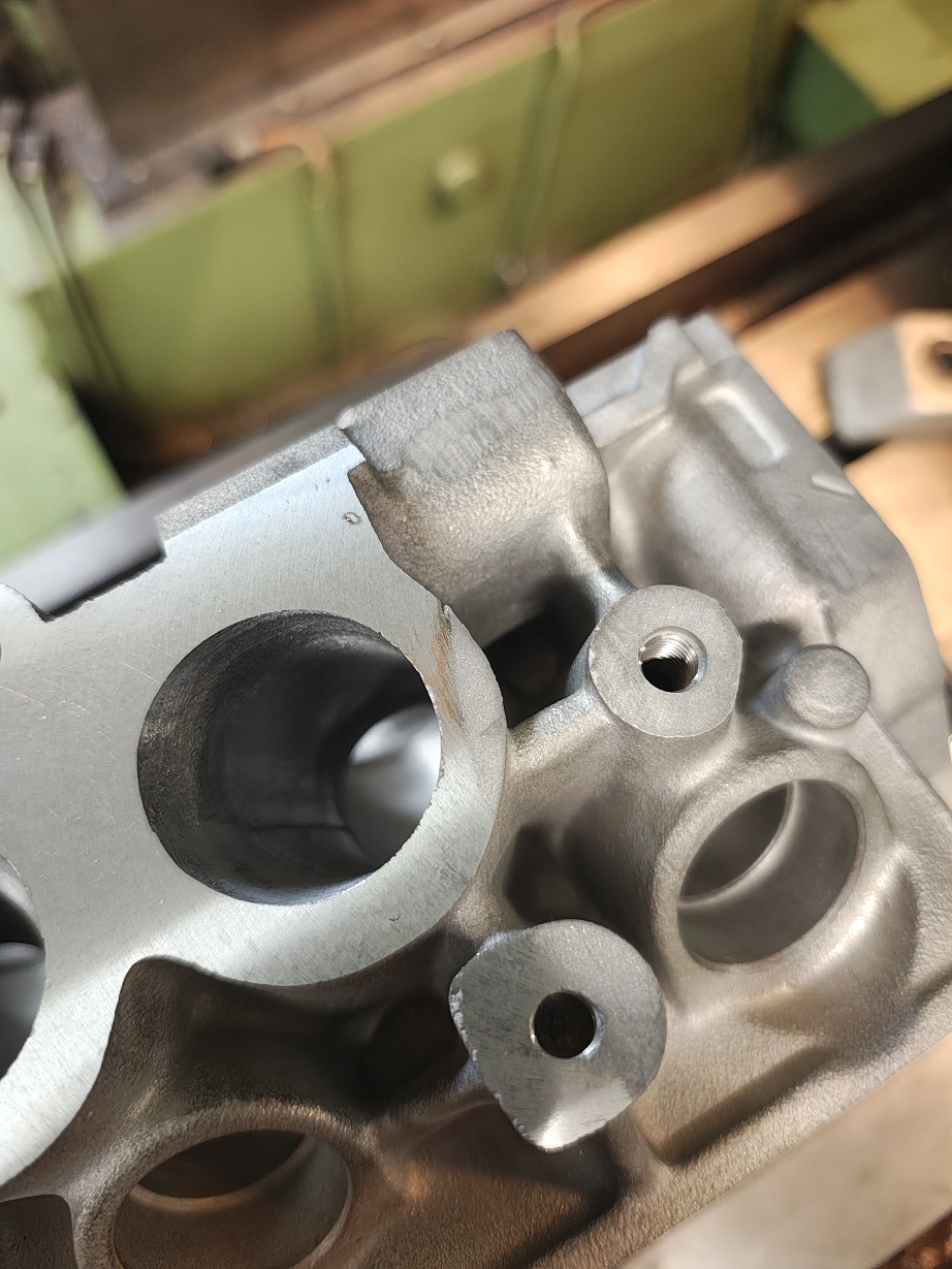

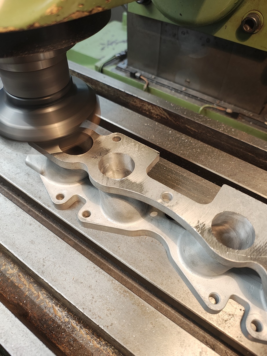

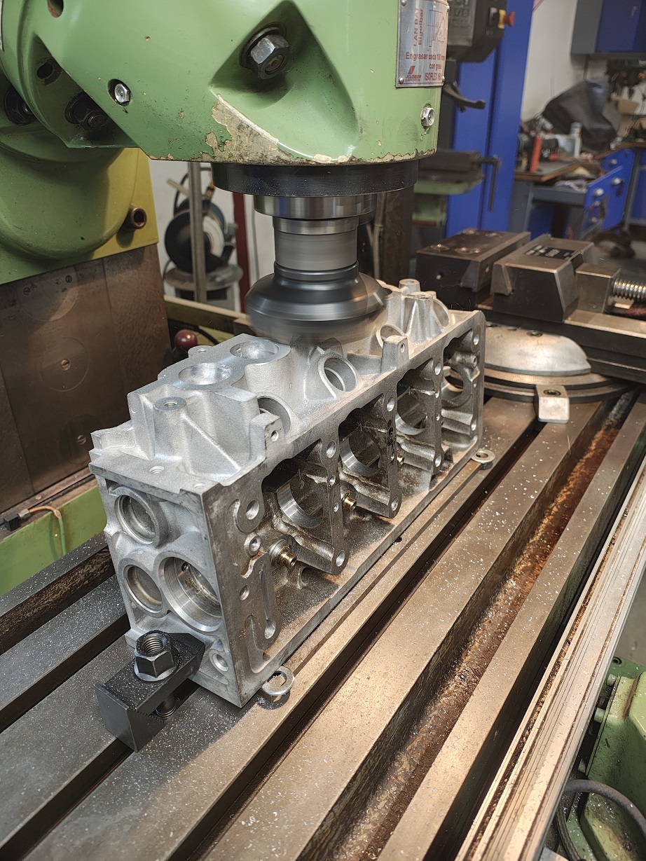

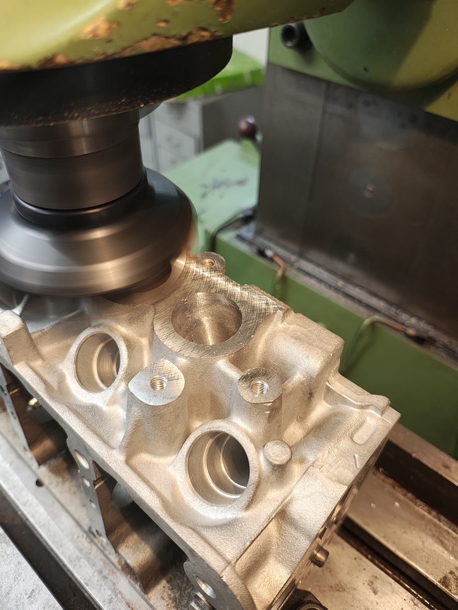

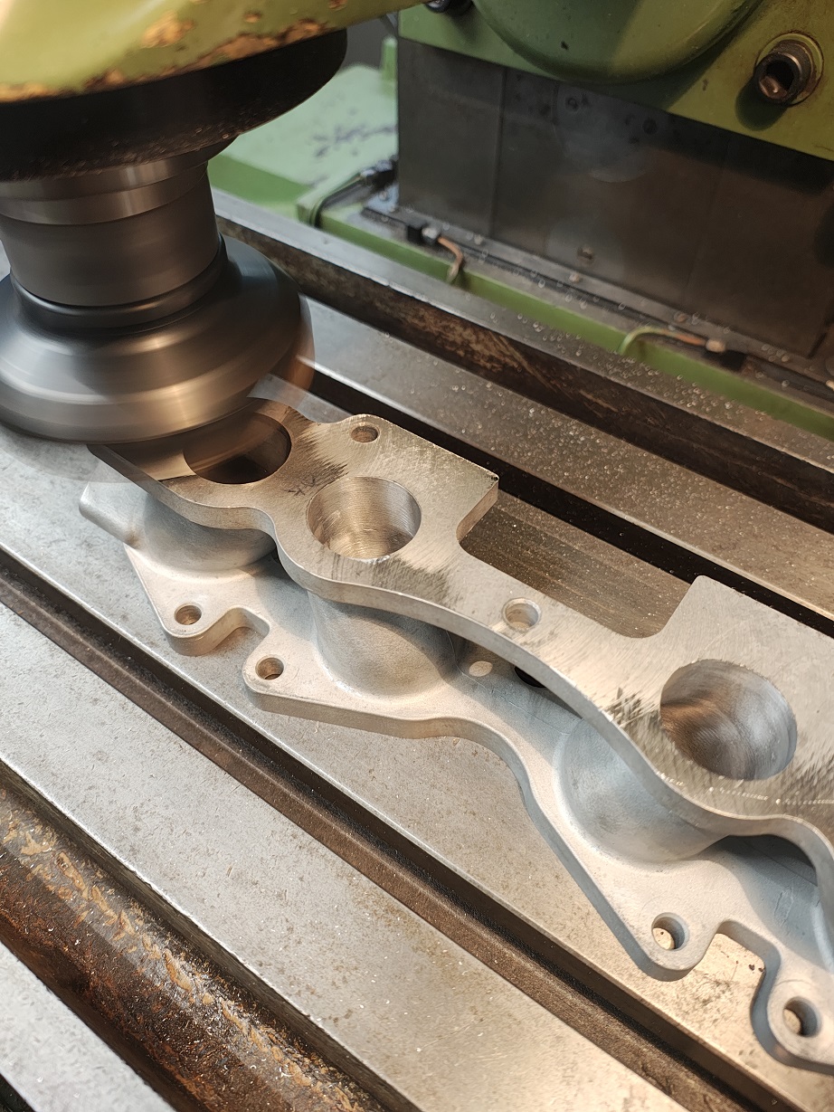

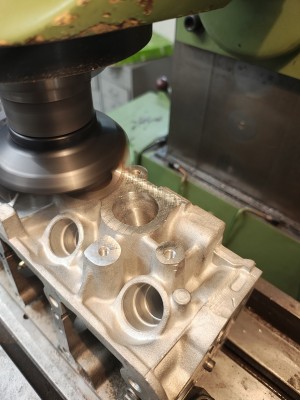

C'est parti pour finaliser le moteur.
J'ai passé une bonne partie de la journée à ajuster les conduits du collecteur d'admission pour les aligner avec ceux de la culasse.
Puis vérification faite, je décide de reprendre les plans de joints car pas stable sur le marbre. ça serait dommage d'avoir une prise d'air
Il reste une petite trace. Encore une petite passe de -0.03 Même chose sur le collecteur
Prochaine étape à venir...

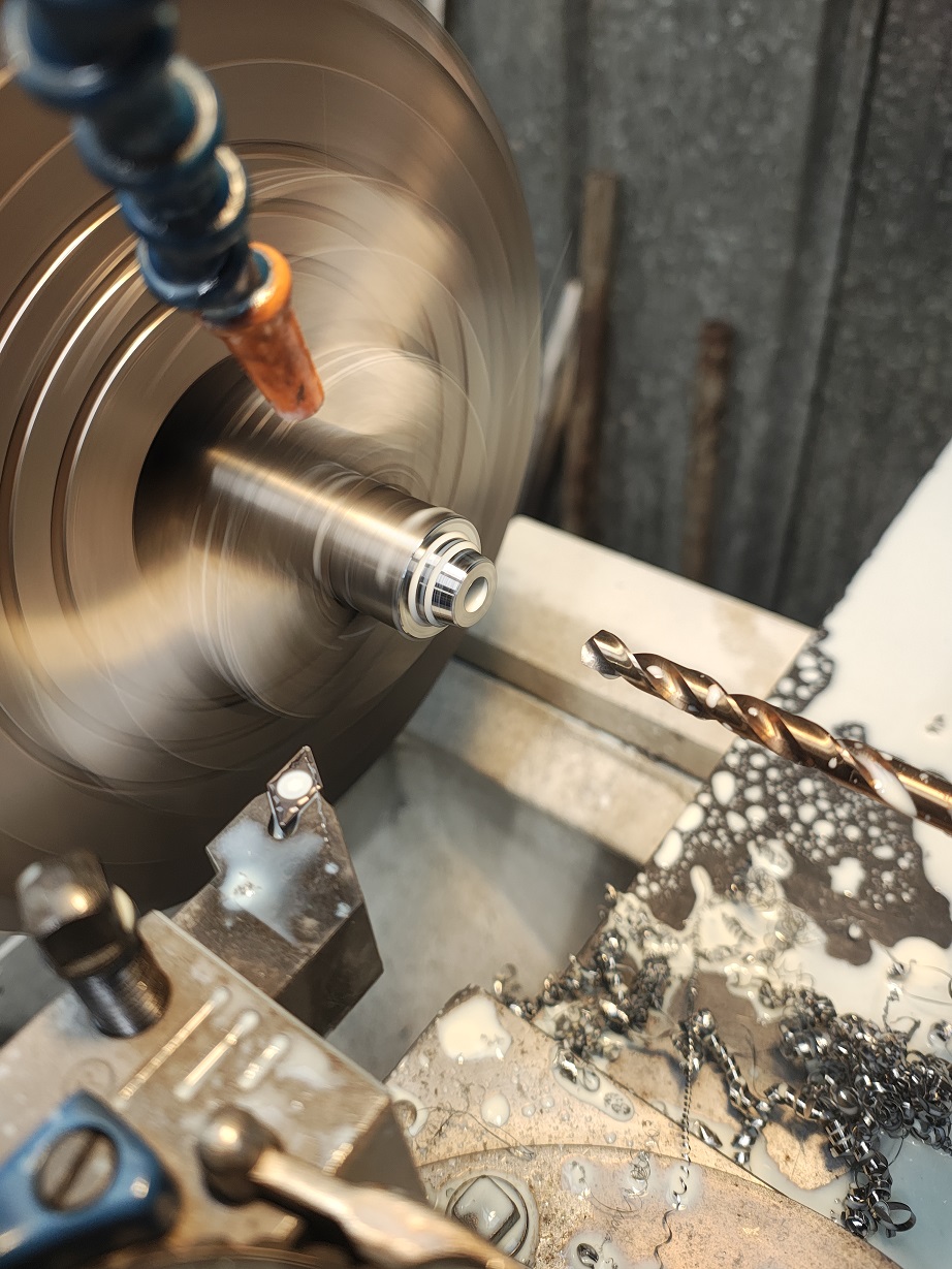

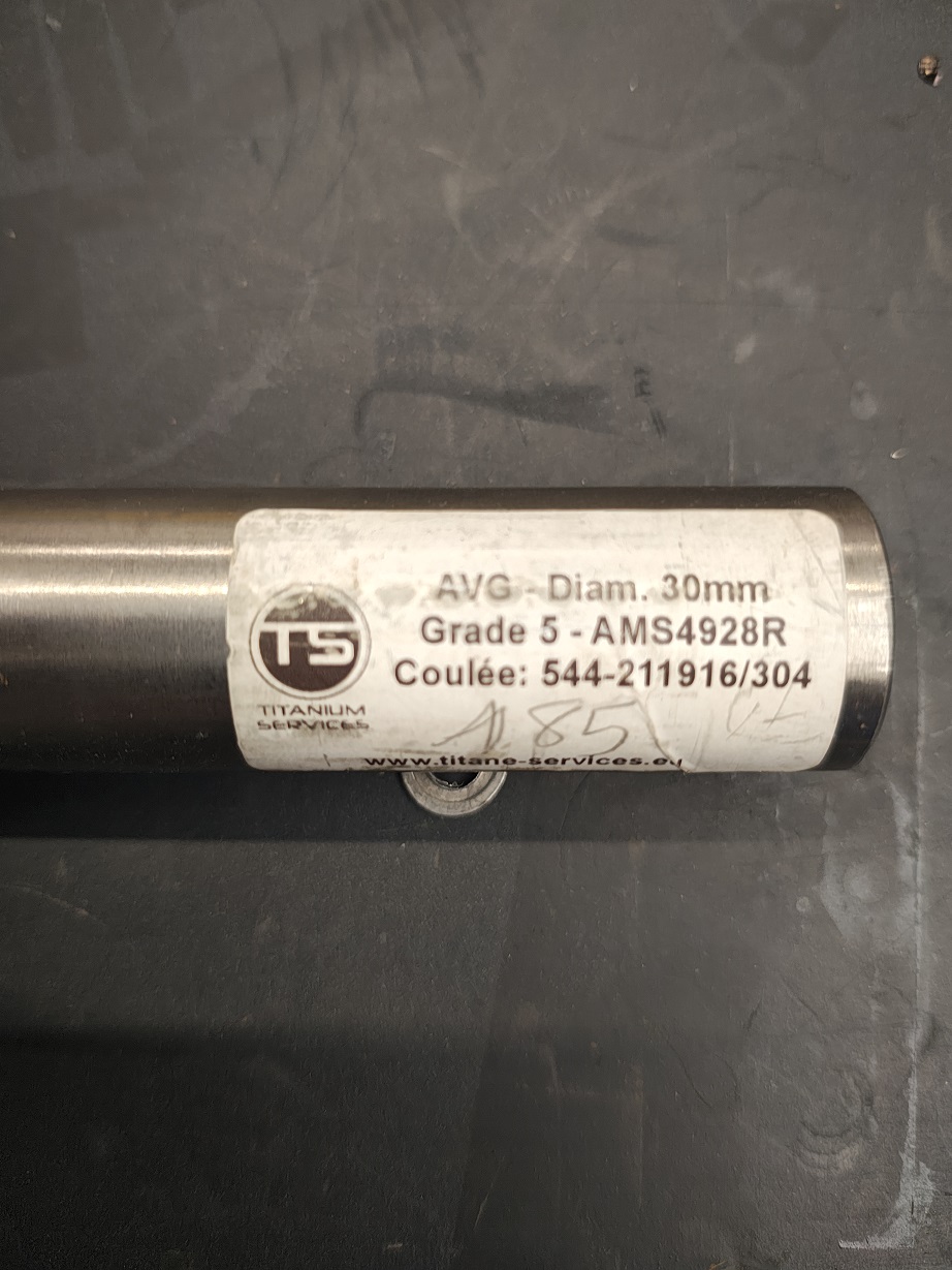

Ça c’est de l’outillage !!!!!
La fameuse barre de titane pour faire des coupelles…
- Olivier Ertrois
- Messages : 137
- Enregistré le : 14 nov. 2024, 22:23
- Localisation : 51 Marne
- Has thanked : 76 times
- Been thanked : 45 times
Re: 205 Rallye 51
J'étais bien parti, mais le tour est tombé en panne hier soir. Problème électrique.Teelck a écrit : 17 avr. 2025, 06:50 Ça c’est de l’outillage !!!!!![]()
La fameuse barre de titane pour faire des coupelles…![]()

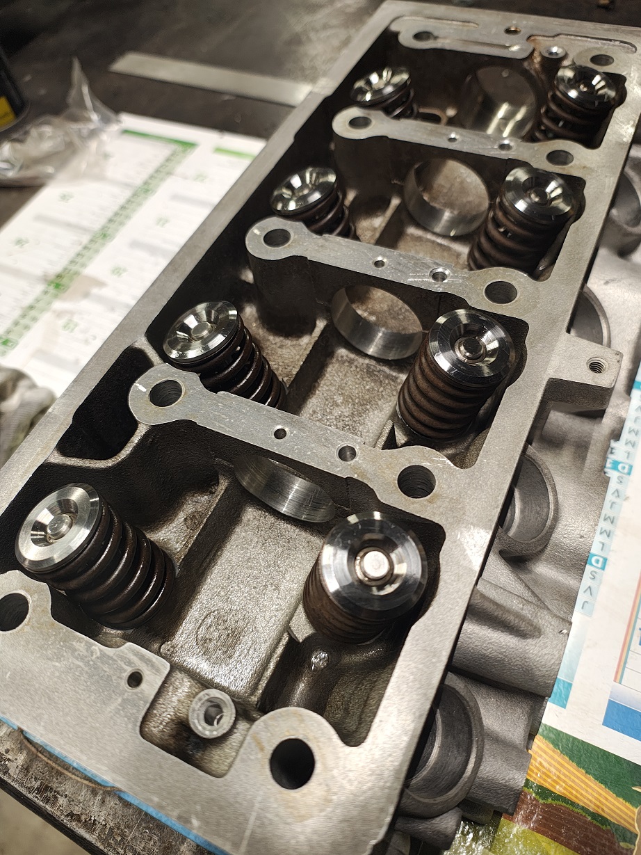

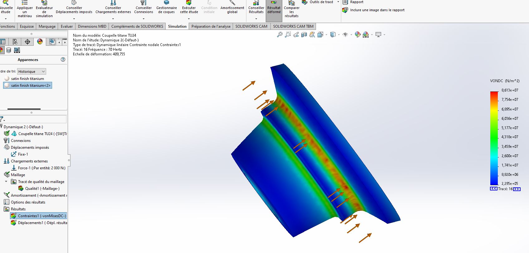

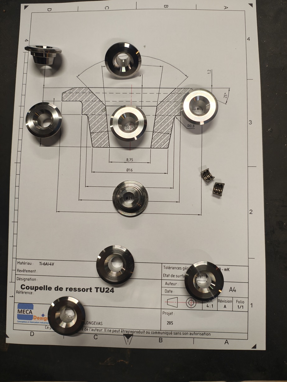

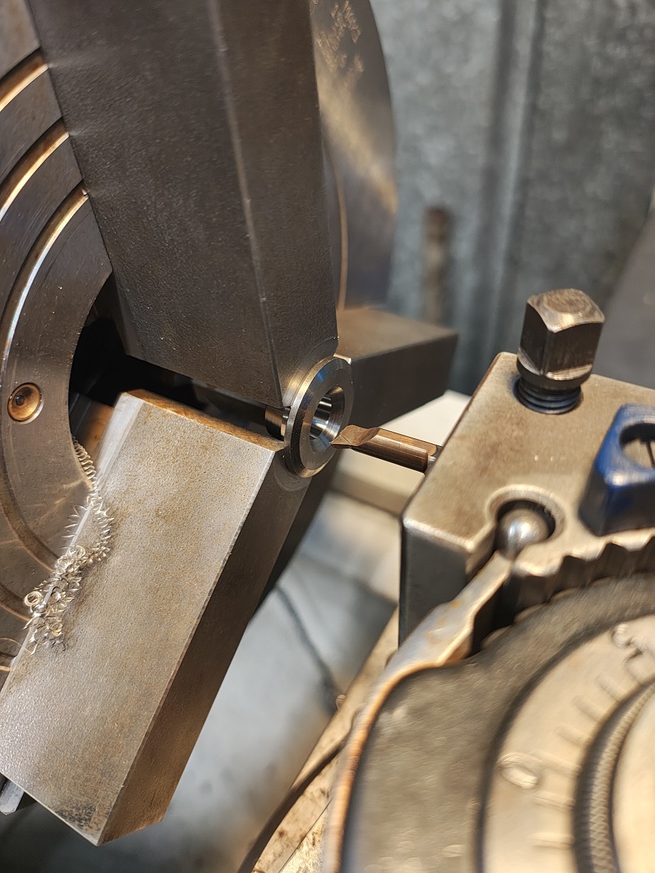

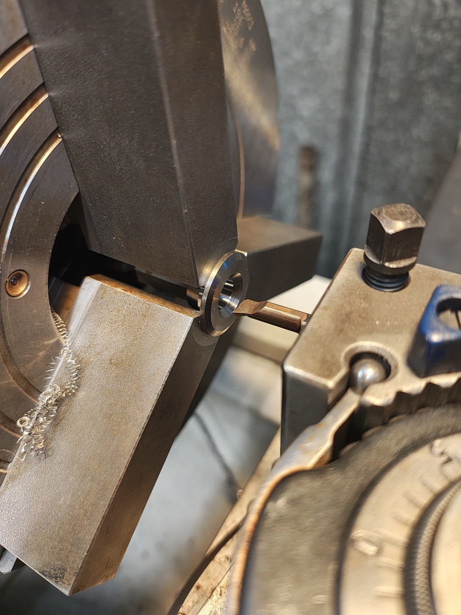

Fabrication des coupelles de ressort de soupape en titane.
Bien que celle-ci soient déjà développées et commercialisées, j'ai préféré faire mes propres coupelles pour différentes raisons, notamment parce que je n'avais jamais usiné de titane et que cela manquait à mon expérience.
Quelques chiffres d'abord pour aider à la conception :
En considérant un moteur à 8000 tr/min et selon le diagramme de Cat cams pour l'arbre à cames 4901101 homologué FIA qui donne 1mm de levée de came pour l'accélération progressive de la levée de soupape et autant pour la décélération soit 40° vilebrequin, on obtient une accélération de 2903 m/s² pour un temps de 0.00083 seconde. Une approche dynamique m'a permis de déterminer une force due aux masses en mouvement de la coupelle et du ressort de 139 Newton. A cela il faut ajouter l'effort de la compression du ressort.
Bref, une étude dynamique de résistance par éléments finis à une fréquence de 70 Hertz donne une contrainte équivalente à moins du dixième de la limite élastique de l'alliage de titane utilisé. On est large, mais ceci ne tient pas compte des contraintes possibles lors d'un affolement de soupapes.
Illustration de la répartition des contraintes et des déformations :
- Teelck
- Président
- Messages : 6761
- Has thanked : 805 times
- Been thanked : 1206 times
Re: 205 Rallye 51
Et bah c’est bien bien beau ça !
Un p’tit coup de polissage là dessus et ça devient de l’ofevrerie…
