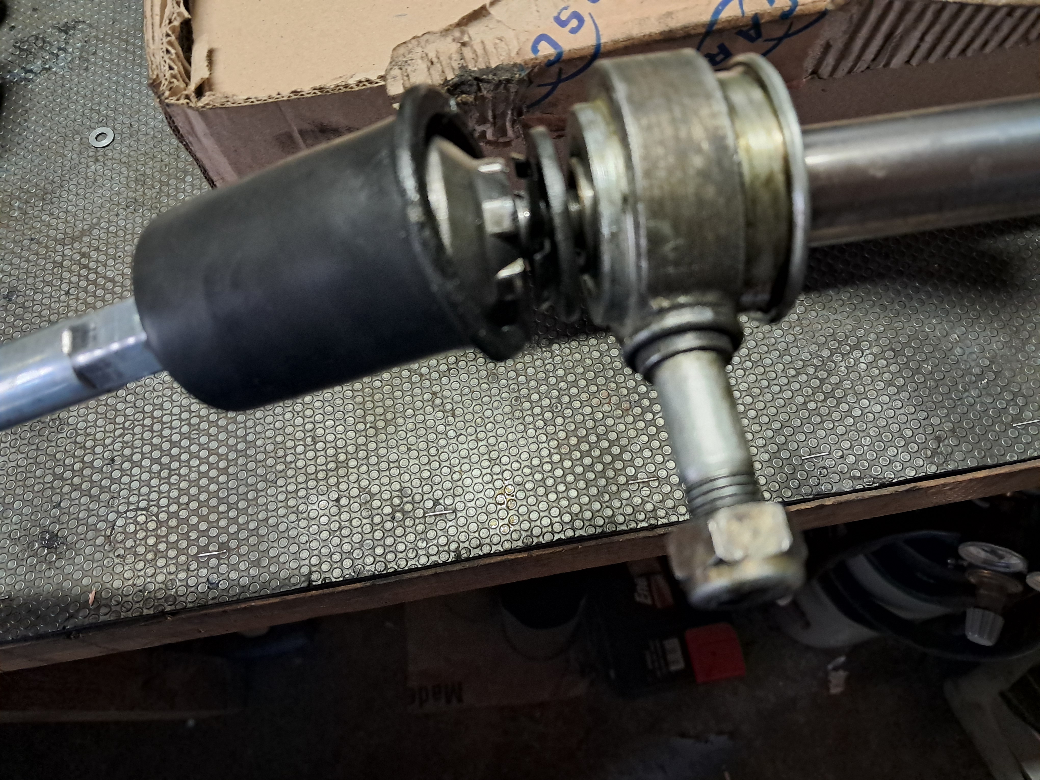

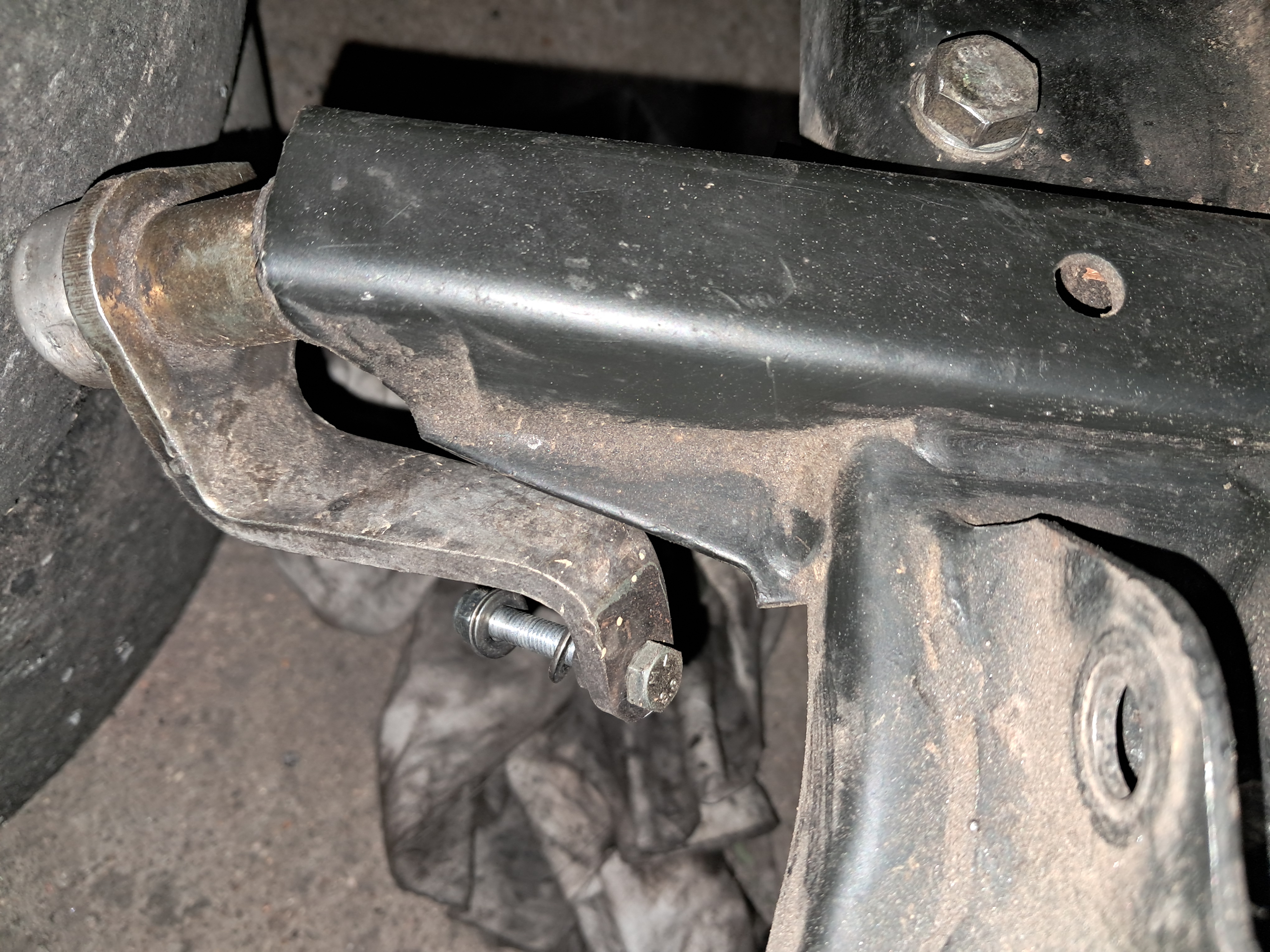

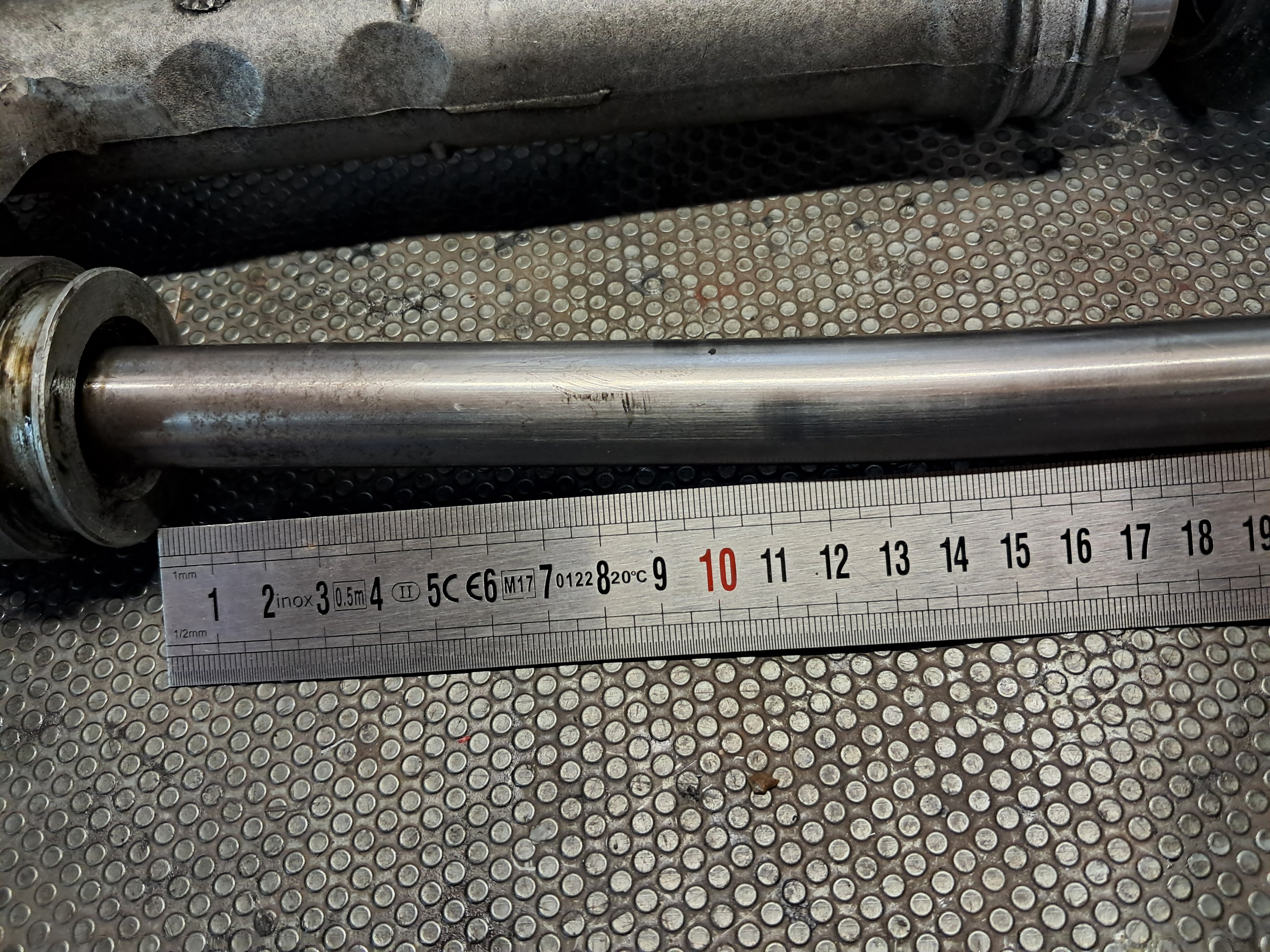

Démontage du berceau,voilà ce que ça donne,on voit bien la déformation :wacko: et en plus j'ai la crémaillère de direction super dure ,impossible à bouger à la main,je vais démonter pour voir d'où ça vient :huh:

Ça bien pris quand même :angry: Du démontage en vue :(

ca a bien tapé pour arriver a flinguer le berceau :ph34r:

Oui je le serais contenté d'un triangle mais non c'est assez surprenant,et là j'ai trouvé pourquoi la crémaillère bloquait....
Je recherche aussi une crémaillère assistée du coup :rolleyes:

:blink: la vache le pli.

Teelck a écrit :
07 mai 2025, 19:39
La barre crantée n’est pas identique à celle des crémaillère manuelle ?
Non,il y a le raccordement pour fixer le vérin côté droit sur l'assistée <_<

olivF2000 a écrit :
07 mai 2025, 22:06
Teelck a écrit :
07 mai 2025, 19:39
Cette partie là

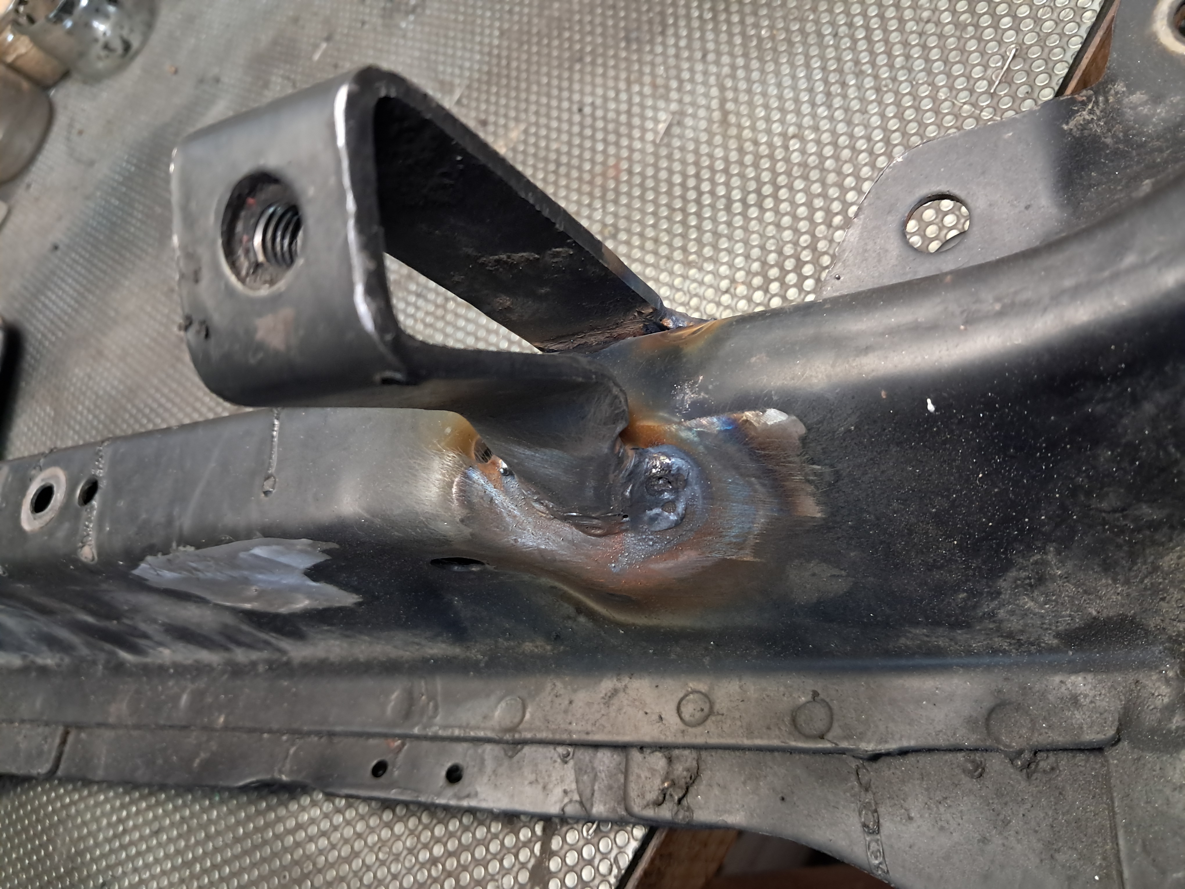

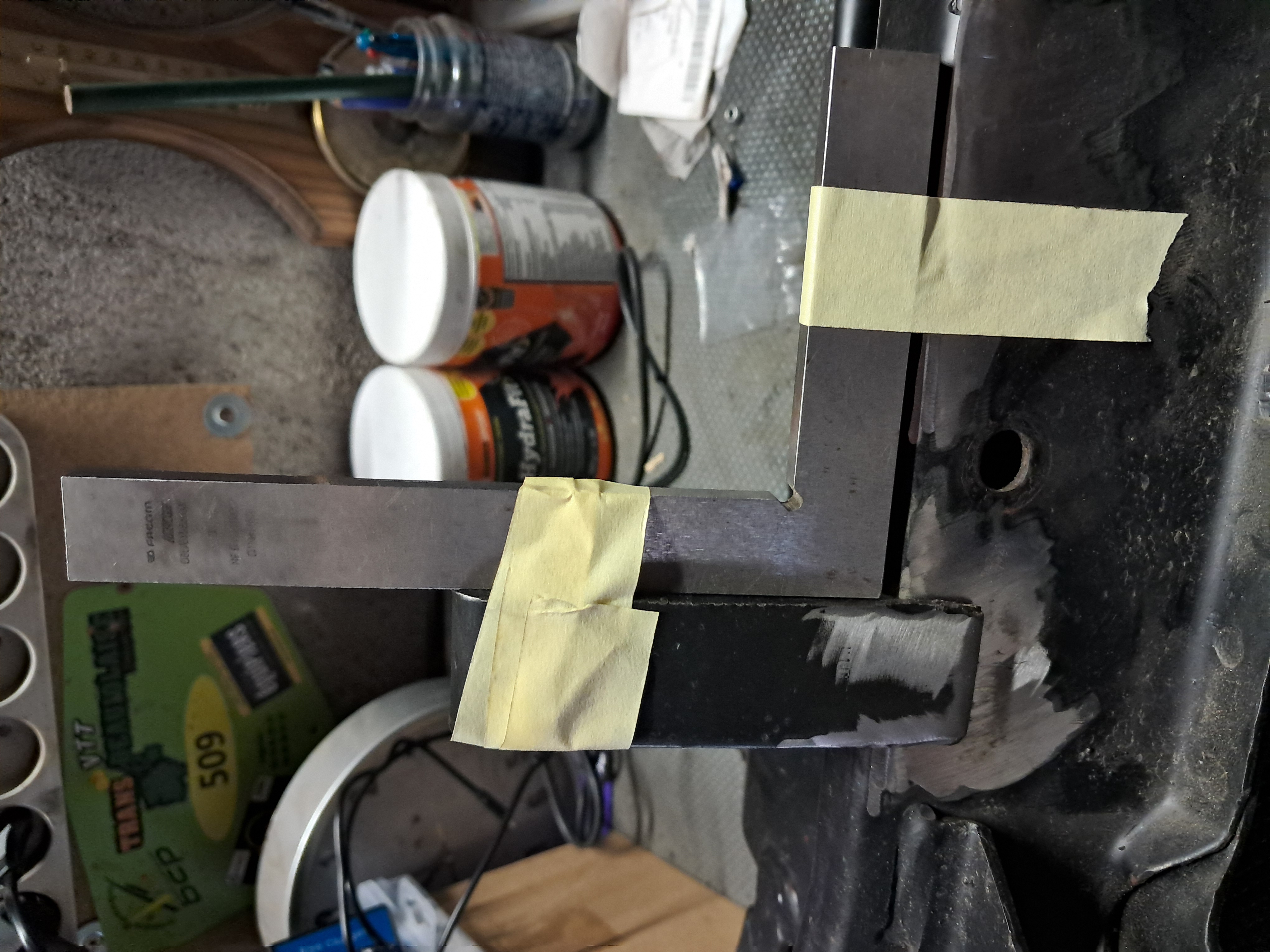

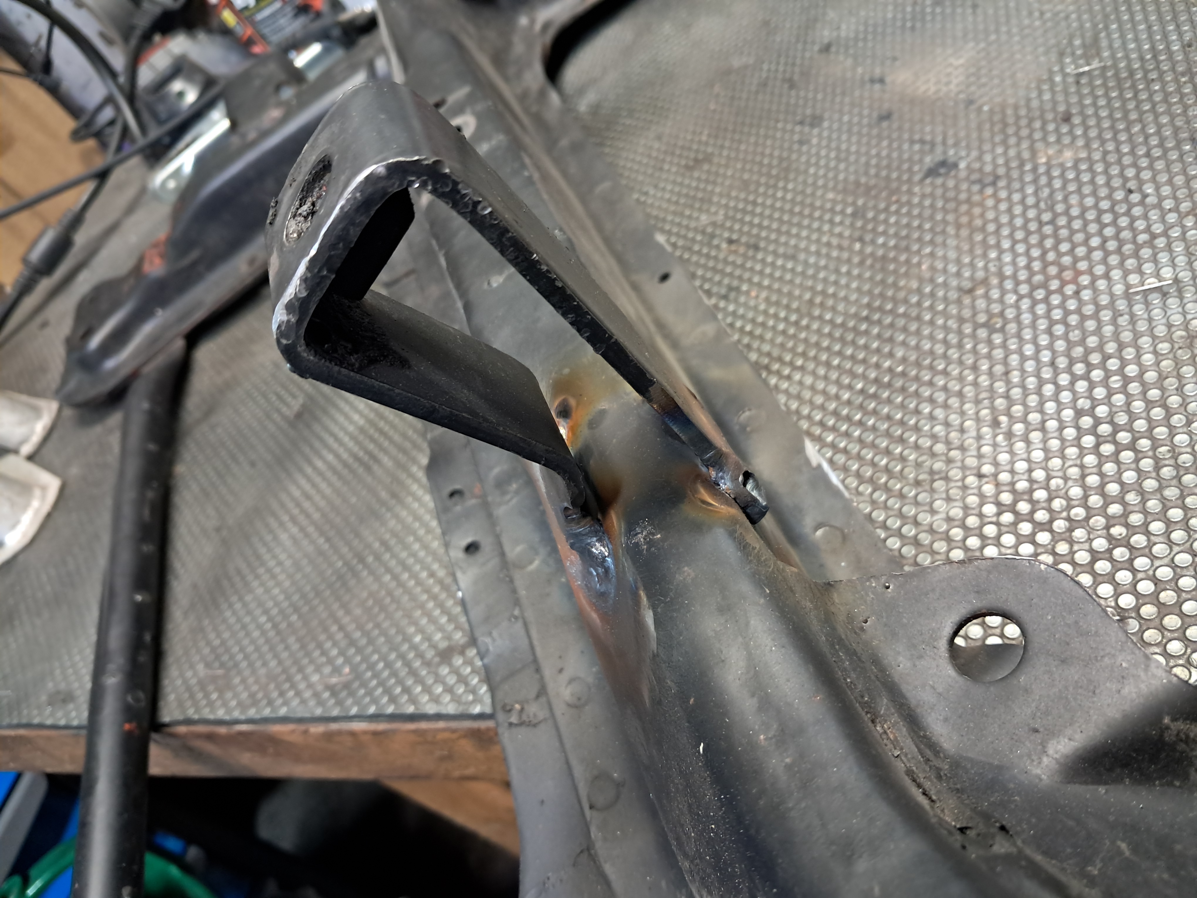

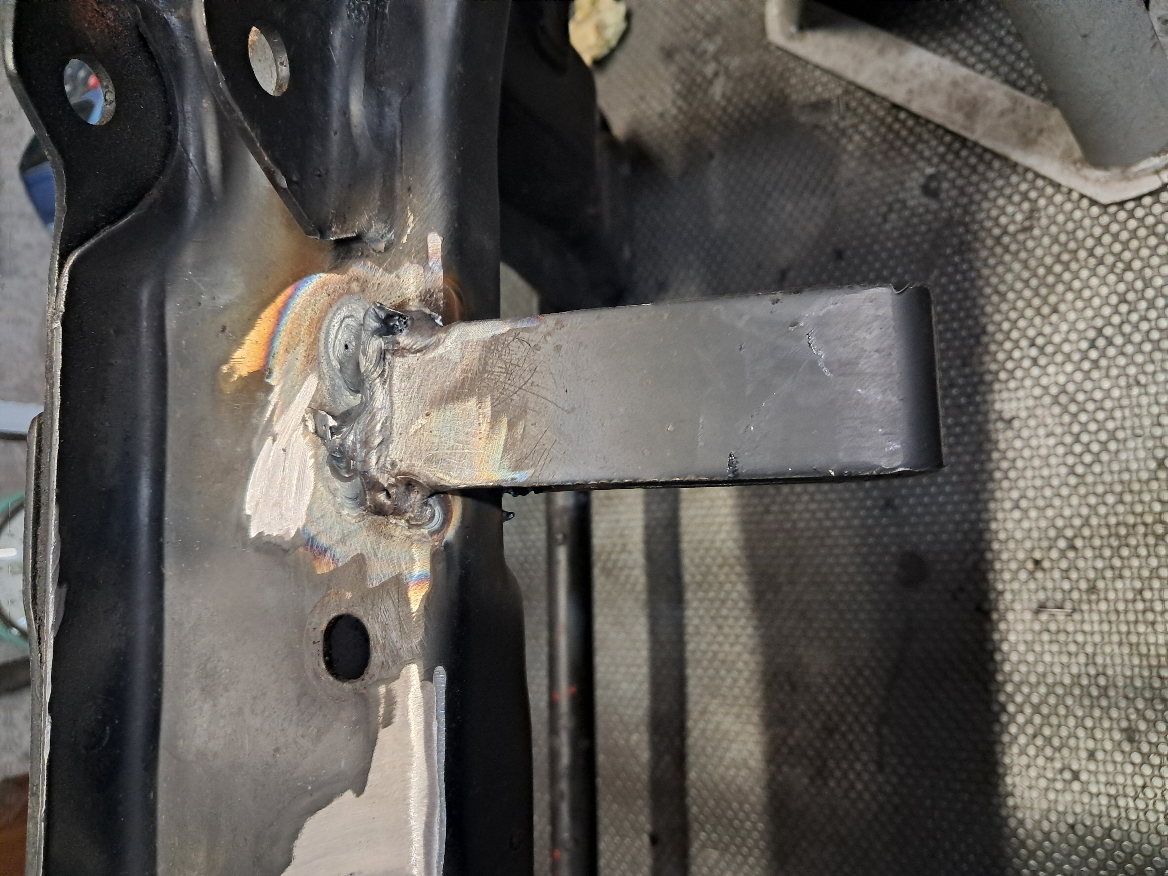

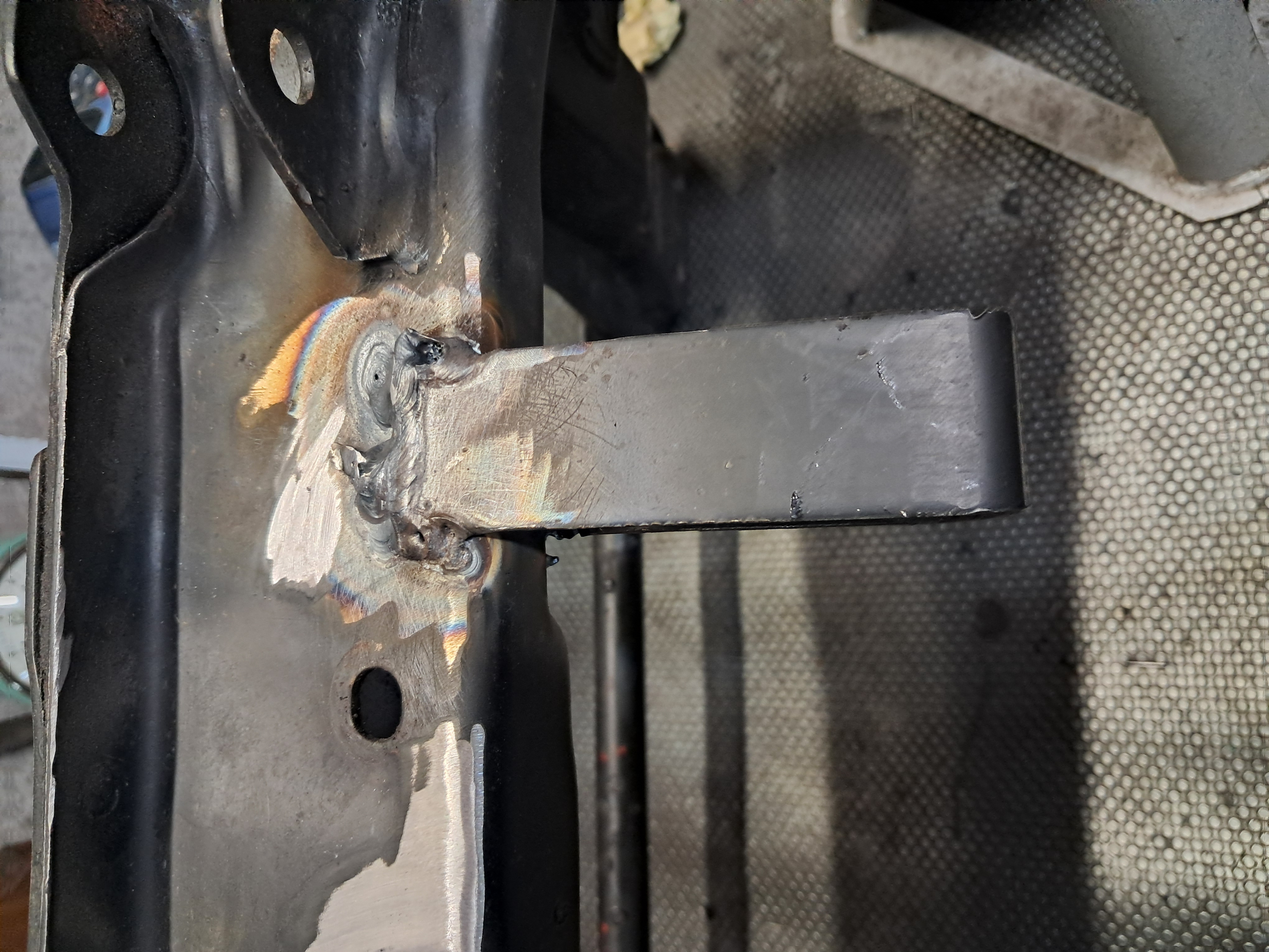

Après la course aux pièces la semaine dernière, merci à Cricri pour le berceau de gti a/r express jusqu'à chez lui vendredi matin,tombé sur Seb au passage qui récupérait son auto là bas ! Trouvé aussi une crémaillère assistée ,bien dans son jus,une bonne séance de nettoyage et récupération des pièces de mon ancienne pour passer sur la nouvelle,biellettes er rotules,vérin..voilà une bonne séance de mécanique cet après-midi,avec modification du berceau,pour déplacer le support du renvoie de boîte,découpage à la meuleuse et ensuite ressoudage au bon endroit sur le berceau

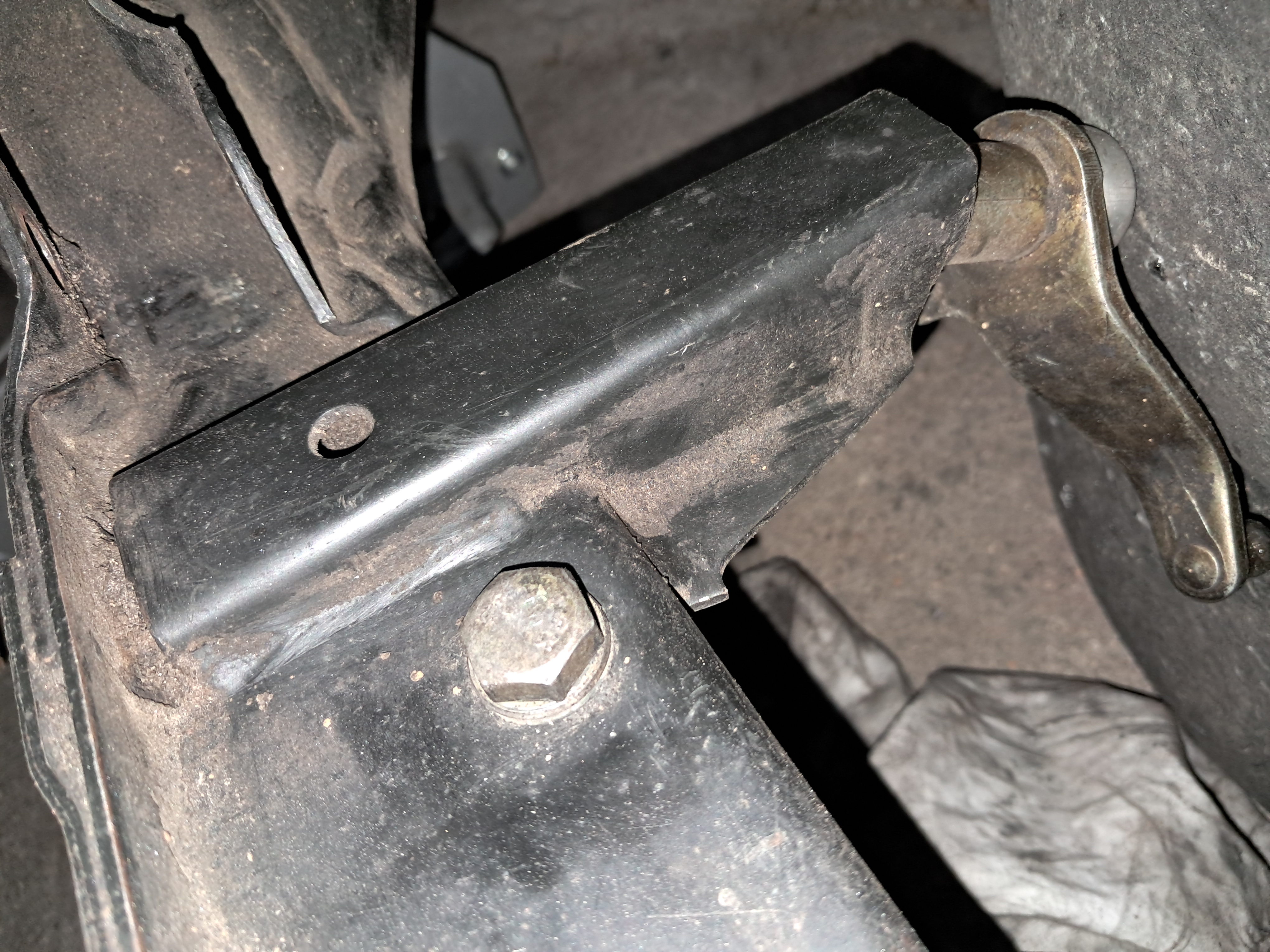

Le support des berceau pour Tu est assez différent et plus renforcé :blink:

Re: 205 rallye f2000/1,coupe de France de la montagne
Pourquoi ne pas avoir repris le support de biellettes de TU ? :huh:

Teelck a écrit :
13 mai 2025, 06:34
C'est ce que je voulais faire au début,mais pas de disque de meuleuse assez petit pour passer découper les soudures ,du coup celui de gti est plus simple à découper,il y a plus de place :rolleyes:

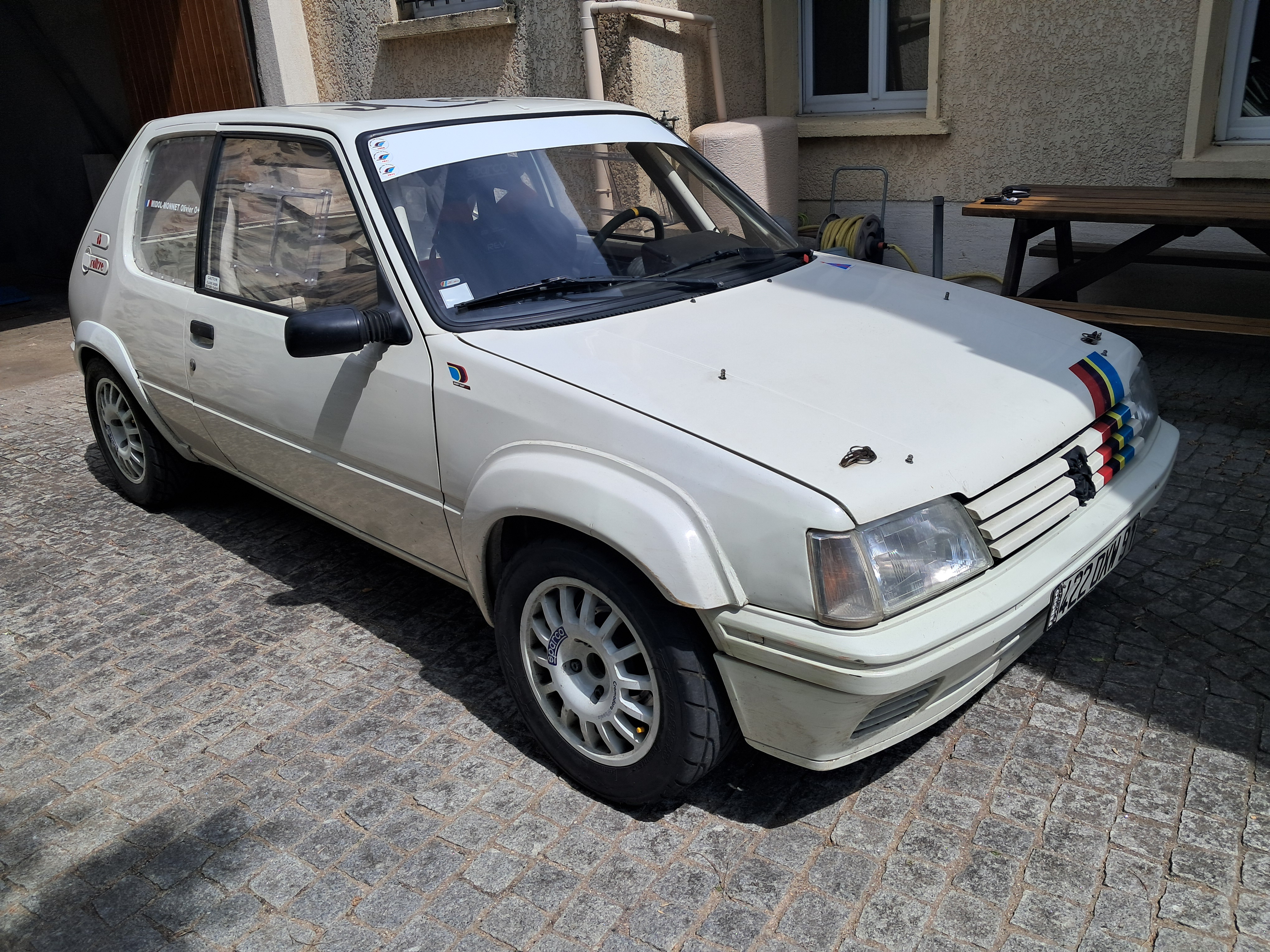

La rallye a quitté le pont ce matin ,degrossissage du para pour juste un petit essai routier avant de l'enmener demain pour un réglage précis
Ça devrait être bon pour la CC de Sens Voisines ce week-end :unsure:
