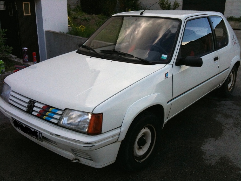

Salut cricri, au moins celle si elle est tombé entre de bonne mains pour une resto comme il se doit :ok: des petites photos du reste de la voiture peut être @+ seb

son arrivée...

elle m'a l'air d'être propre cette rallye, c'etais celle qui étais dans le fond de ton attelier quand je t'avais ramené mes carbus?

oui, c'est celle là... celle qui est démontée au fond du garage... :D

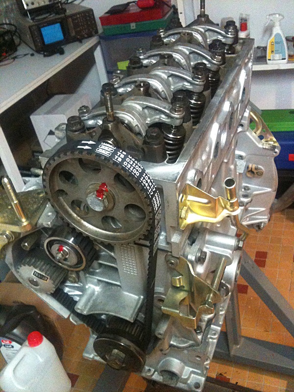

maxime22 a écrit :Salut cricri,
tu l'as repeint ce bloc ou microbillé ?
Alors ce bloc ?

Microbillé et repeint avec peinture haute température... ;)
Sinon j'utilise un acide aluminium pour la rénovation des blocs, tout dépend l'état d'oxydation de l'alu...

cricri a écrit :Microbillé et repeint avec peinture haute température... ;)
Merci, je m'en doutais un peu en vue du resultat mais.... je voulais en etre sur.

pour le plaisir des yeux... ;)
rectification des sièges, soupapes neuves, rodage, joints de queue de soupapes, coupelles en titane ( B) ), kit distri SKF... etc...

C'est beau, très beau mais une photo c'est bien trop peu :mrgreen:

beau boulot cricri j'adore quand sa brille B)

merci à tous... encore un peu de travail et il sera dans la voiture bientôt...
...les pistons neufs, ça fait 20 ans qu'ils attendent de pouvoir tourner, ils peuvent attendre 15 jours de plus... :lol:
