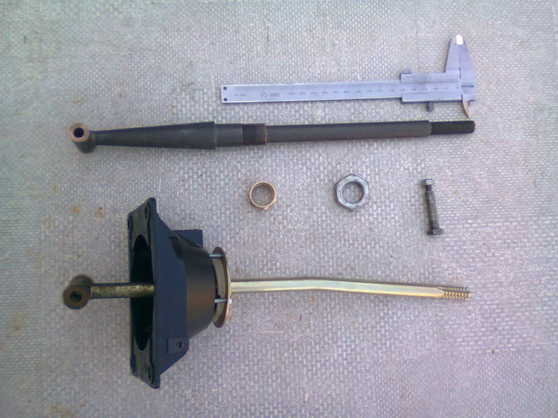

tu peu m'en dire plus sur ta commande de boite ?
l'embase ou se fixe le levier c'est monté sur quel auto d'origine ?
Re: Montage 205 Rallye F2012
tu auras les details en page 5 de ce topic
il te faut une boite MA a commande mono barre: la mienne provient d' une 306 TU essence

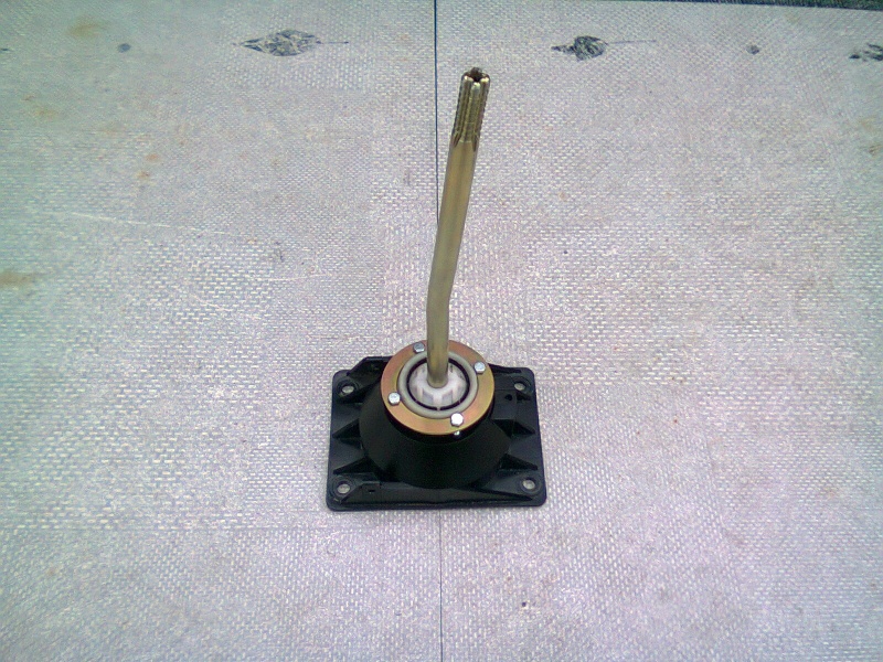

le levier ne risque pas de se déboiter de l'embase ?
si tu parle de l'embase en plastique noire c'est d' origine chez peugeot/citroen donc ça ne doit pas bouger.boost a écrit :merci !gtsorcier a écrit :tu auras les details en page 5 de ce topic

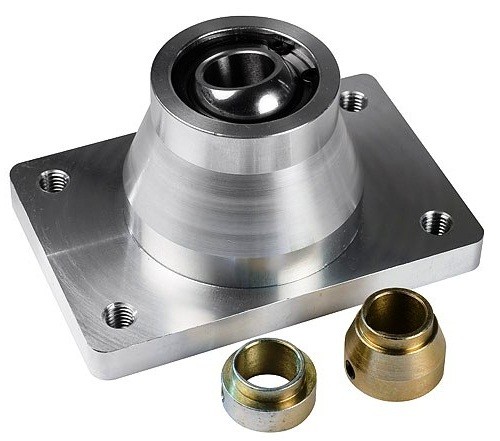

sinon ya une version alu du genre

un copain à le même levier/embase que toi sur son ax, il c'est déboité 3 fois sur son dernier rallye.. (aux vignes)
sur les 106 / saxo / ax en groupe N , beaucoup rajoute cette rondelle pour ne plus avoir de problème.
c'est la seule chose homologué.
en groupe A ou f2000 l'embase alu rotulé est homologué.
les 2 bagues vendu avec l'embase alu sont pas "top",
si tu à beaucoup de débattement, ces bagues touche l'embase.
moi c'était l'écrou supérieur qui touchai, je l'ai remplacé à defaut de réduire le débattement..

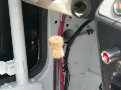

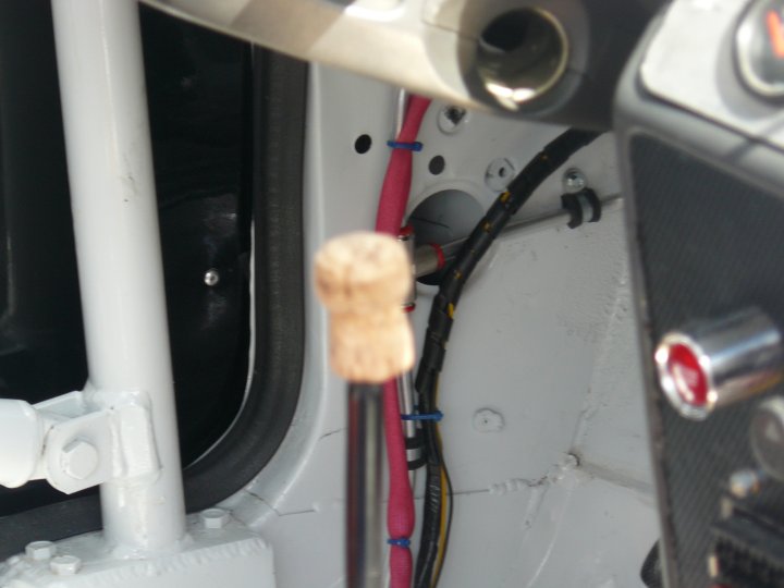

Donc j'ai enlevé le soufflé qui sert a l’étanchéité entre la mono barre et le tablier et changé le pommeau de vitesse en alu massif par un bouchon de champagne scotché
sur les conseil de jeremyha
MERCI JEREMYHA
sans trop y croire j'ai repris le volant pour la première manche de l’après midi, et là NICKEL: ça marche
puis sur les conseil de David (un concurrent dans la classe), je re-ajuste la pression de mes gommes pour la 2 eme manche: l'auto etait jusque la tres glissante ;et l' autre bonne nouvelle de la journée, maintenat, ça tient le parquet: MERCI DAVID

par contre, j'ai du louper un épisode, mais j'ai pas tout compris au sujet du bouchon de champagne ?? pourquoi l'avoir mis à la place du pommeau ??
elle va bien !! t'as quoi comme boite déjà ? et tu n'as pas d'autobloquant là ?
avec les roues en 15", ça tire encore trop long par rapport a la concurrence: j'étais pas bien du tout dans les relances en sortie de virage serrés et je pense avoir perdu pas mal de temps a cause de ça.
pour le bouchon, on pense que c'est a cause du pommeau en alu trop lourd que le 2 eme vietesse sautait
