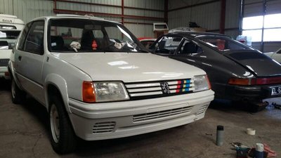

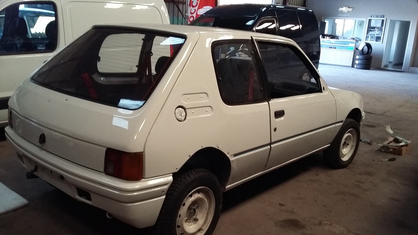

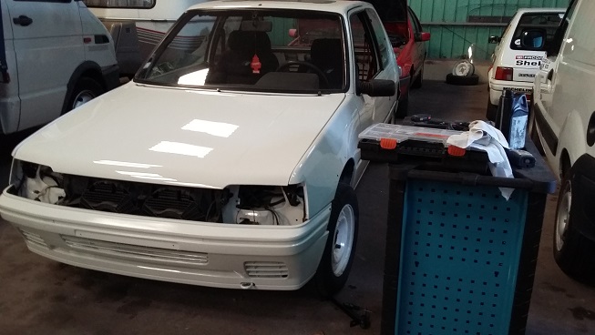

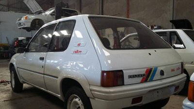

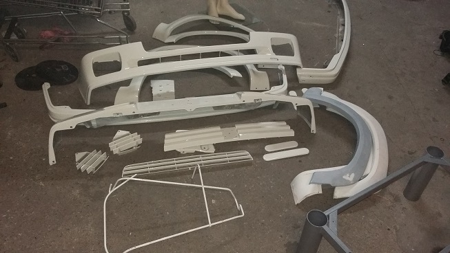

Merci rens42 et bienvenu à toi, oui c'est vrai je la remonte par passion, c'est pour cela que ca avance petit à petit car j'ai pas trop de temps à lui consacrer. Voici une photo des éléments carrosserie peint, place au remontage de tout ces éléments. Je suis à la recherche d'une paire de clignotant avant orange, d'un pion pour verrouiller la fermeture de la porte à la caisse ( la porte passager ne ferme pas du coup) ainsi que d'un bouchon de réservoir.
montage jupe et pc arriere
montage pc et jupe avant
montage des extansions d'ailes et une partie des autocollants

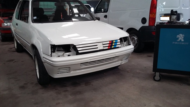

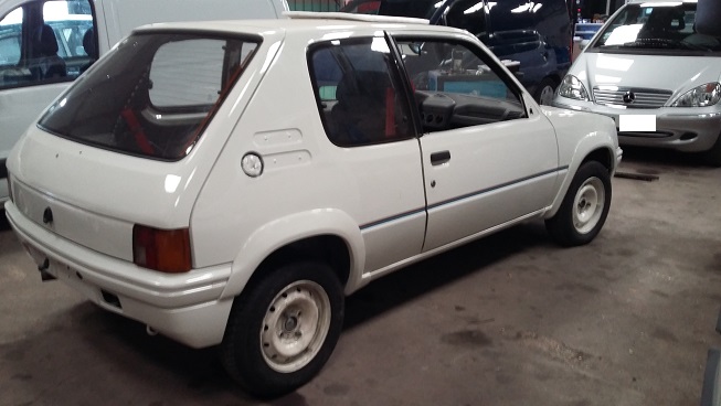

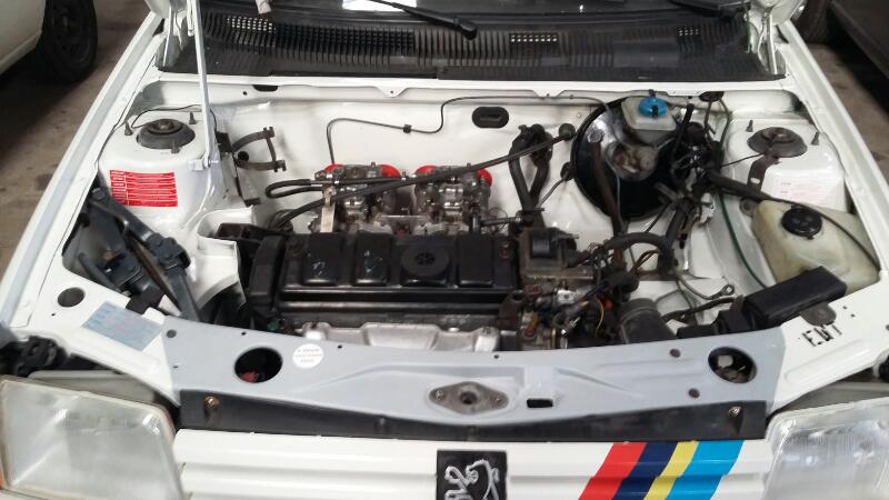

Salut a tous voila un peu l'état d'avancement de la ralloche aller encore un peu de travail et je la met en route . Je viens de recevoir la pochette de joint de carbu que jai commandé au club jai donc révisé les carbu et je les ais monté cet aprem . Pour l'extérieur il me reste plus qu'à préparer et repeindre les jantes . Pour l'intérieur il me manque un dossier arriere en bon état. Côté meca il me reste la mise en eau , le circuit de freinage le train arr bien voir le train avant s'il y a des rotules a faire ou non. Et toujours des bricoles par ci par la . Mais ca prend forme .

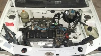

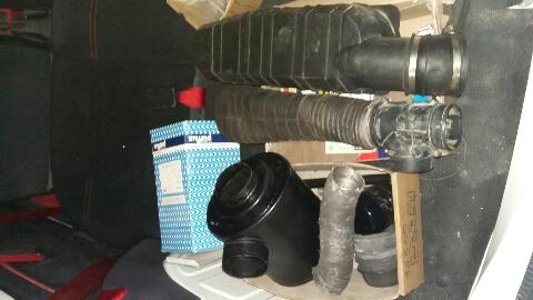

J'ai bricolé un peu sur la rallye jai changė le cable de starter la tirette était cassė. Jai monté les bougies tête et doigt allumeur faisceau allumage la plaque derriere les carbu le vase d expansion , durite et filtre a essence et rassembler tout les elements d'admission d'air ainsi que le filtre a air . Je monterais tout ca quand elle tournera.
