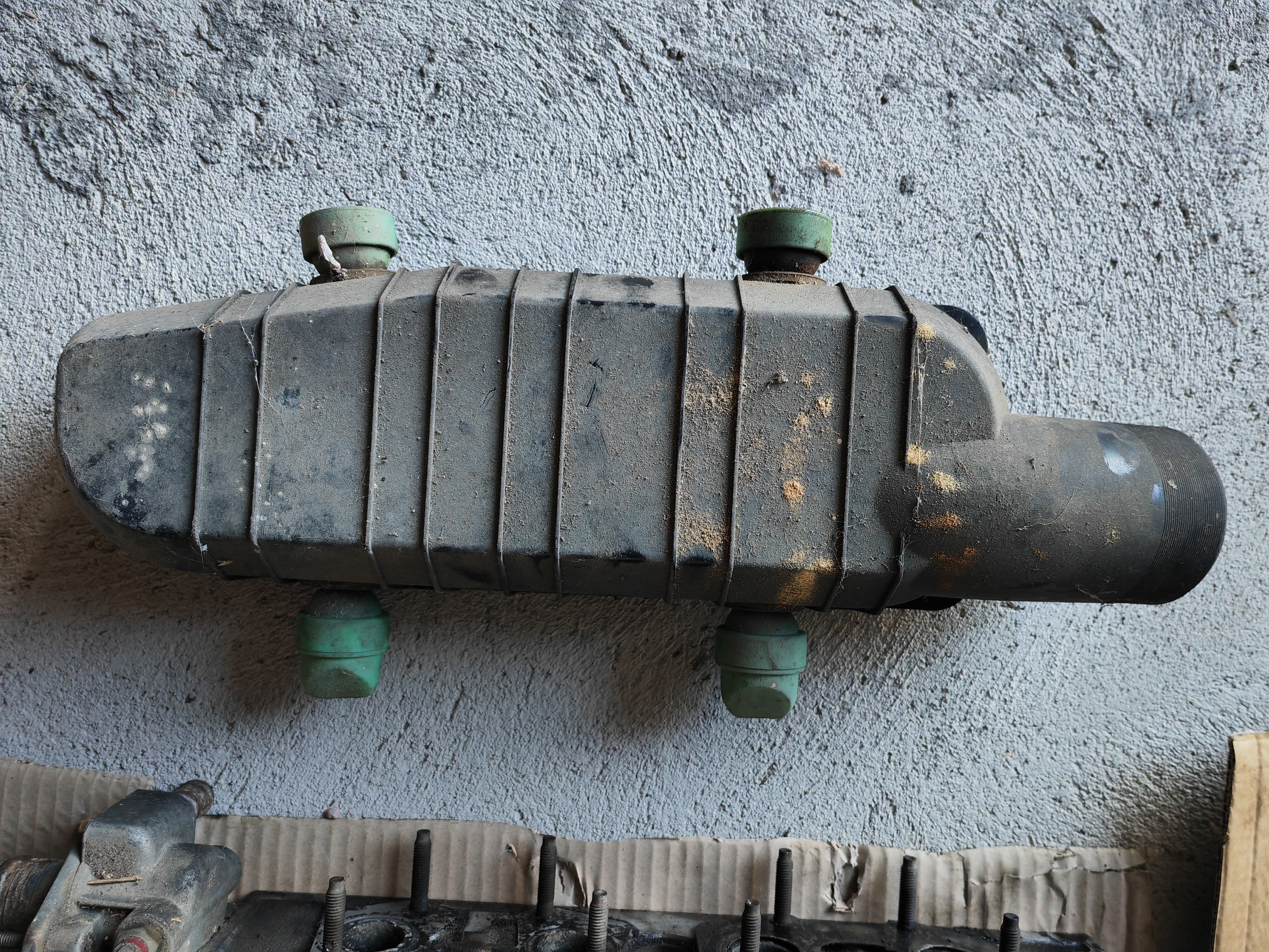

Bon aujourd'hui déterrage du vieux moteur.
Le moteur était ouvert depuis 2001.....
