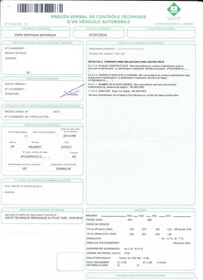

Salut, je me retrouve avec un défaut de plaque constructeur ainsi qu'un défaut de frappe à froid sur la chassis :( Mon contrôleur dit que la préfecture a surement fait une erreur de frappe lors de l'édition de la carte grise :o Seulement un chiffre change.
Est t'il possible de demander à la préfecture de refaire la carte grise pour qu'elle soit en accord avec les numéros sur l'auto ? :unsure:

Messages : 37373
A remercié : 2607 fois
A été remercié : 1778 fois
Re: [INFO]LE CONTROLE TECHNIQUE DE A ... à .... Z
Vaut mieux demander à Peugeot de refrapper toutes les 205 que de demander à une préfecture de corriger une erreur de leur part...
C'est pas la première Carte grise qu'on voit passer ici et qui a une fautre de frappe.
Messages : 6961
A remercié : 961 fois
A été remercié : 492 fois
jean a écrit :Vaut mieux demander à Peugeot de refrapper toutes les 205 que de demander à une préfecture de corriger une erreur de leur part...
Ah, je ne suis pas le seul ici :o
Mouai, je sent que je vais me trainer ces deux défauts à chaque contrôle technique :(
