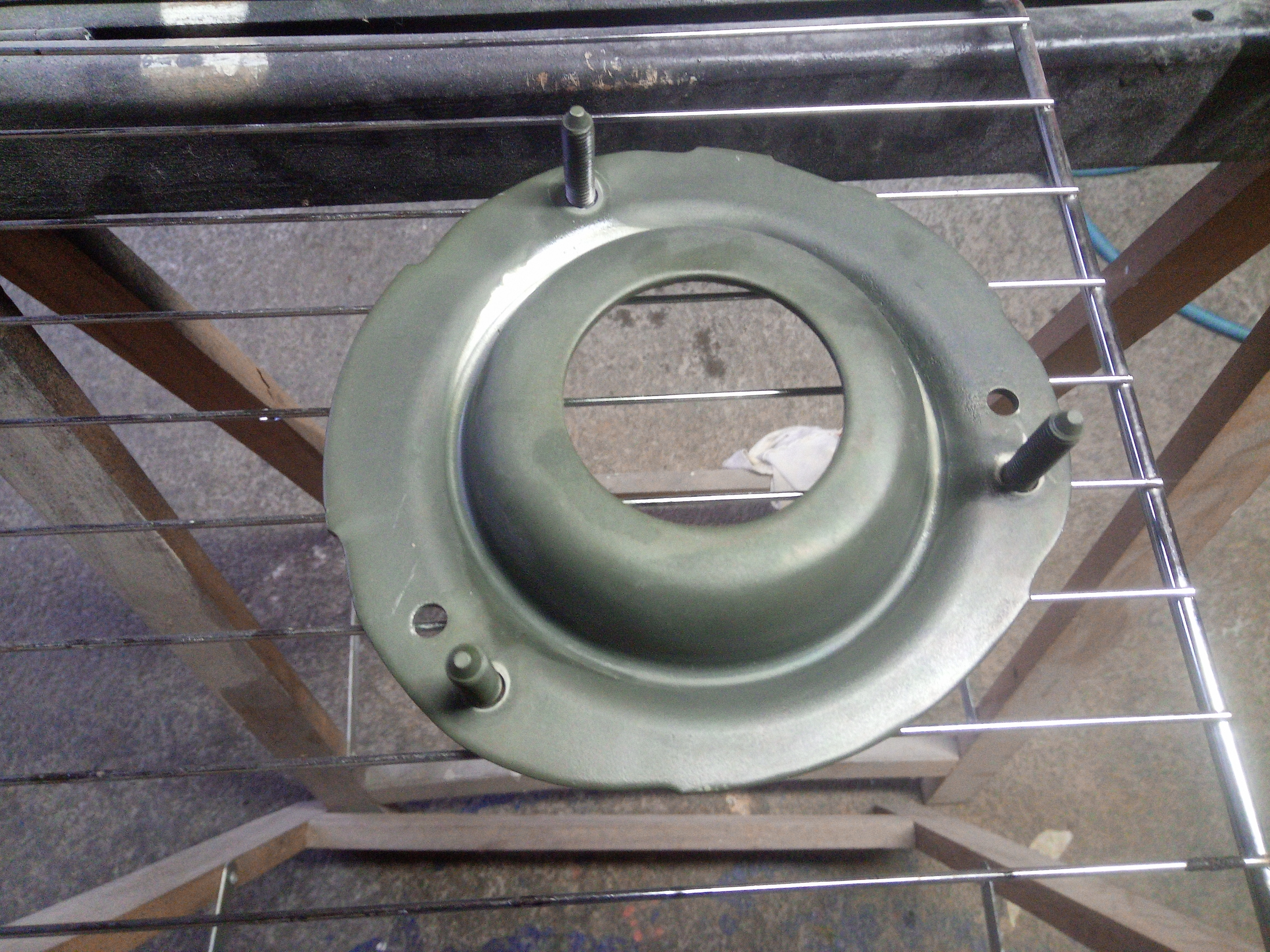

Bonjour,
J essaie de bichromater mes têtes d amortisseurs,que pensez vous de la couleur ?
Suis je loins de l origine ?

jean a écrit : 22 févr. 2021, 21:42 Toi même ? :blink:
Oui

Ça a l’air propre, de ce que j’ai pu voir, ceux que j’ai vu en traitement étaient plus foncés, mais de l’origine neuf je ne sais pas.
Tu nous ferais un tuto pour ça?

Pierro19 a écrit : 22 févr. 2021, 23:55 Ça a l’air propre, de ce que j’ai pu voir, ceux que j’ai vu en traitement étaient plus foncés, mais de l’origine neuf je ne sais pas.
C est Pas bien compliqué :
Sablage
Bichromatage :
J ai acheté le nécessaire sur classic plating en GB,(kit complet,il y a environ 1 an, environ 200€,plus de la passivation vert olive militaire).
Passage au four basse température (55-60 degrés)

Couleur conforme ou pas, ça reste une pièce restaurée faite pour durer. C'est bien le plus important :ok:

Beau boulot, bravo en tout cas, c'est bien mieux que de les laissé toutes pourrie dans leurs jus sur ton auto.

Comme le disent Jean et Olivier, ce sont des pièces qui sonr protégées et prêtes à servir. C'est mieux que tout rouillé.
La couleur, sur la photo, semble un peu vert pâle. A voir, si le temps la fait évoluer....
Tu as surtout le plaisir de le faire toi même. :ok:
