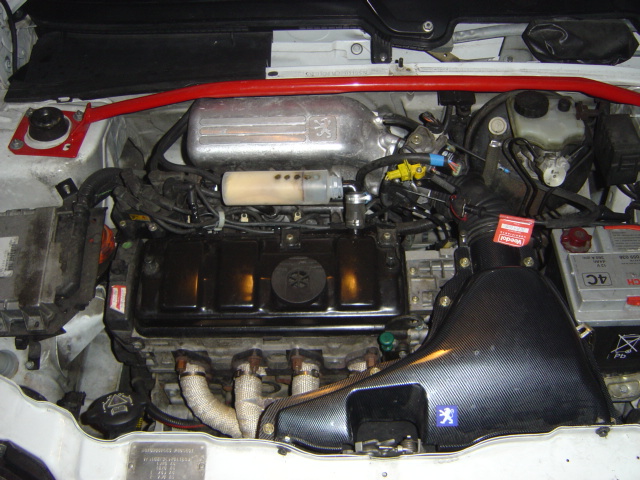

voila le collecteur d admission que j ai monté , celui de la phase 1 en alu et celui d origine en plastique

pour la pipe : sur tes photo, on vois bien les 2 trou de fixation entre les cylindre 2 et 3, sur la rallye il n'y en a qu'un et au niveau des cylindre
pour l'alumage, tu prends celui qui va avec l'aac

ok pour la difference sur ma culasse , ça donne ça
doit y avoir un moyen de mettre une patte ou un filet rapporté
par contre j ai pas compris ta reponse concernant l allumage ;)
l aac je l ai , mais je cherche a savoir si l allumage complet de la 205 rallye , peut se trouver sur un autre modele de peugeot , car pour en trouver un complet , c est chaud :wacko:

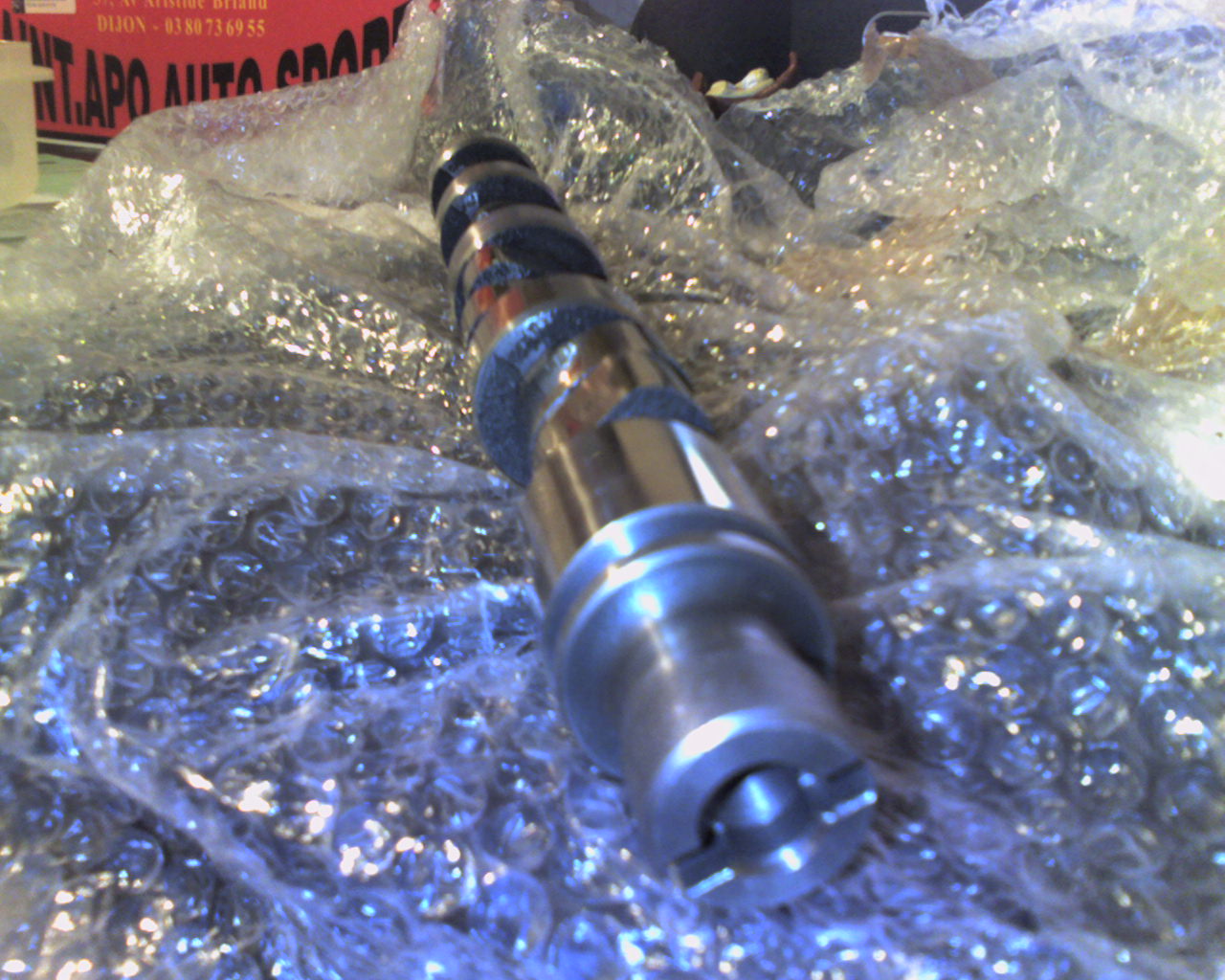

c est le préparateur a qui j ai acheter l aac qui m a donné ces infos là
si je garde ma bobine , j suis obligé de faire reprogrammer mon calculateur pour pouvoir modifier mes avances et niveau cout , ça va faire cher le reglage alors qu avec l allumage de la 205 Rallye au moins j peux faire ce que je veux
sur mon aac j ai bien la fente en bout pour mettre l allumeur ;)

voici l aac
pour les carbus , ça j vais trouver, mais c est pour l allumage
en fait faut que je trouve une personne qui monte en 4 pap sa Rallye pour pouvoir recuperer l ensemble ou bien dans une casse mais là ça va etre chaud :mellow:
