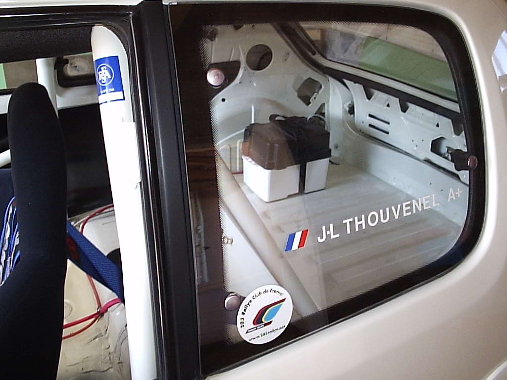

Salut a tous je recherche des photos pour exemple de montage de bac a batterie a l arriere de la 205 merci

Voilà mon montage: ;)
Si besoin, je peux te faire d'autres photos plus détaillées dans la journée B)

jean-luc13 a écrit :Voilà mon montage: ;)
Il veut voir la batterie, pas ta glacière pour le pique-nique du midi! :lol:
:o Oh....M........je me suis trompé de photo!!! :crying:
:lol: :lol:

ok merci mais c ta sangle qui est fixer sur la caisse ? car je monte une f2000/11 et j ai du mal avec le reglement,sachant que j ai un bac a batterie donc je cherche a savoir les fixation conforme

loedan62 a écrit :ok merci mais c ta sangle qui est fixer sur la caisse ? car je monte une f2000/11 et j ai du mal avec le reglement,sachant que j ai un bac a batterie donc je cherche a savoir les fixation conforme
Non, il y a une plaque en alu posée sous le fond du bac, ensuite, j'ai fait 2 etriers en acier (qu'il faut ensuite isoler) qui passent au dessus de la batterie et qui se vissent après avoir percé le fond du bac et la caisse avec des contreplaques dessous.
La sangle ne tient que le couvercle du bac.
Ne pas oublier aussi de faire une mise a l'air libre du bac, pour ma part, j'ai pris un rivet sur lequel j'ai enlevé la pointe, je l'ai ensuite rentré dans le couvercle par dessous (après avoir fait un trou) , ensuite, j'ai emmanché sur la partie qui dépasse au dessus un morceau de durite de lave-glace que je fais ressortir sous la caisse après avoir fais un trou dans le plancher du coffre :rolleyes:
Je te ferai quelques photos tout à l'heure, ça sera plus clair :D

ok merci jean luc ca sera plus clair pour moi,et c meiux de la mettre ou? derriere un siege ou ds le coffre?

loedan62 a écrit :ok merci jean luc ca sera plus clair pour moi,et c meiux de la mettre ou? derriere un siege ou ds le coffre?
Moi, je prefère la mettre a l'arrière pour mieux repartir les masses, mais aussi pour le côté pratique: amuses toi pour changer la batterie coincée entre le baquet, l'arceau, le bac a casque etc, à l'assistance et de nuit!! :wacko: , de même, en cas de soucis (fuite d'acide), je prefère que ça se répande dans le coffre plutôt que celà imprègne le tissu du baquet :wacko:
Voici les photos promises: :rolleyes:
les contre-plaques:
