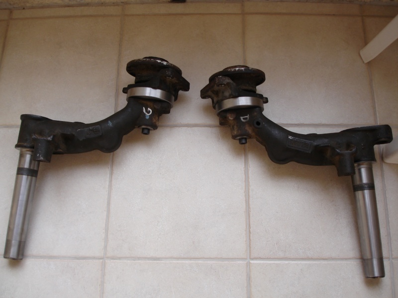

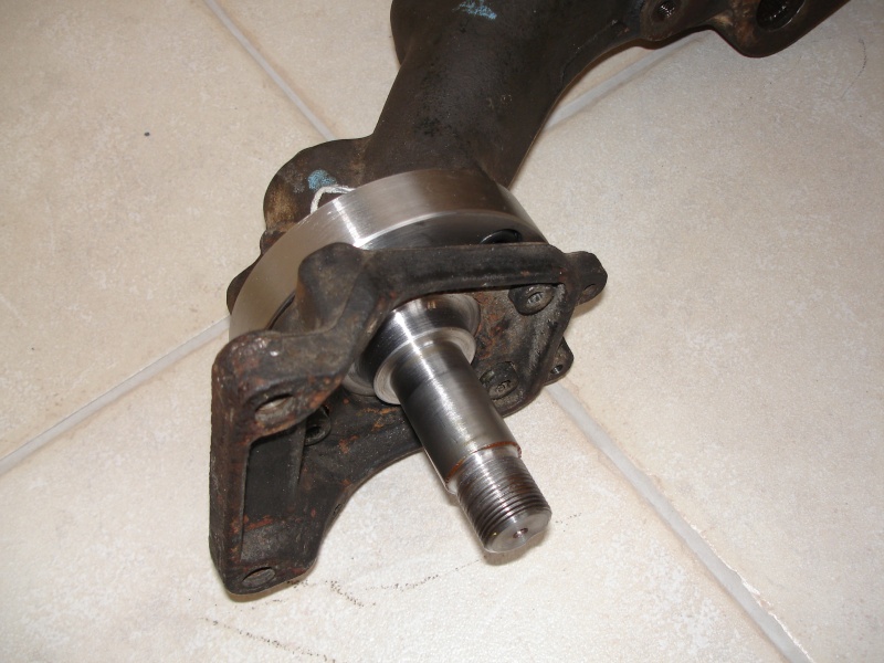

apres je suis allé dans la semaine chez MB fabrication recupérer mes bras de train arriere modifié, il ont ete elargie de 20mm par coté par la posé visé d'une nouvelle fusé visé de tres bonne qualité de realisation.
j'ai mesuré l'entraxe des fixation et repris mes cours de trigonometrie(triangle rectangle ;) ) et avec un cliquant de 0,20mm je devrais avoir si mon bras est bien a zero(sa c'est la mesure sur le banc laser qui nous le diras) j'aurais un carrossage de 2°

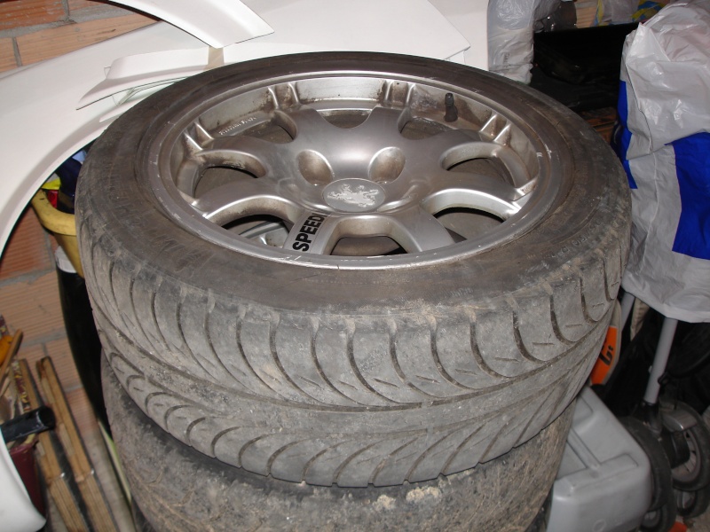

donc samedi une bonne partie de la journée a ete passe sur la route pour monté sur Valence "_" afin de recupere des pieces pour mon auto :ok: notament des jantes PTS en 15 <oo>

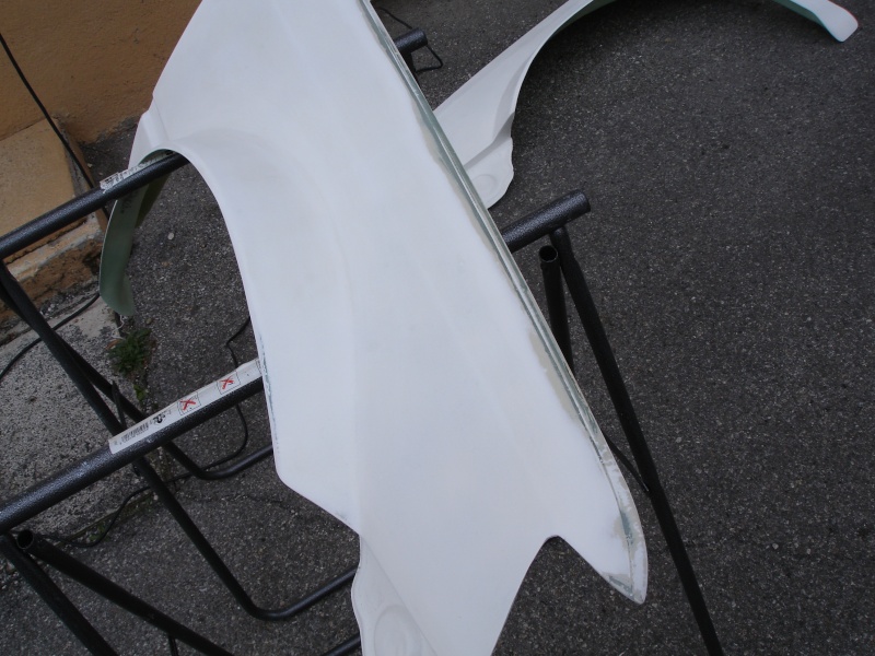

dimanche j'ai preparé mes ailes en fibre toujours pour la peinture, ponsage et encore un peu de mastiq pour deux trois imperfection et elles sont prete B)

C'est nickel tout sa, très bon mais vraiment très bon choix des jantes :ok:

j aimerais bien avoir les memes cale de train arriere reglable, mais en 16 mm

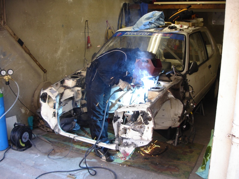

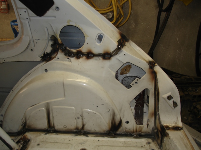

ELLE A ETE SOUDE !!!!!!!!!!! <oo> :yeah: :drink:
c'etait le week end dernier

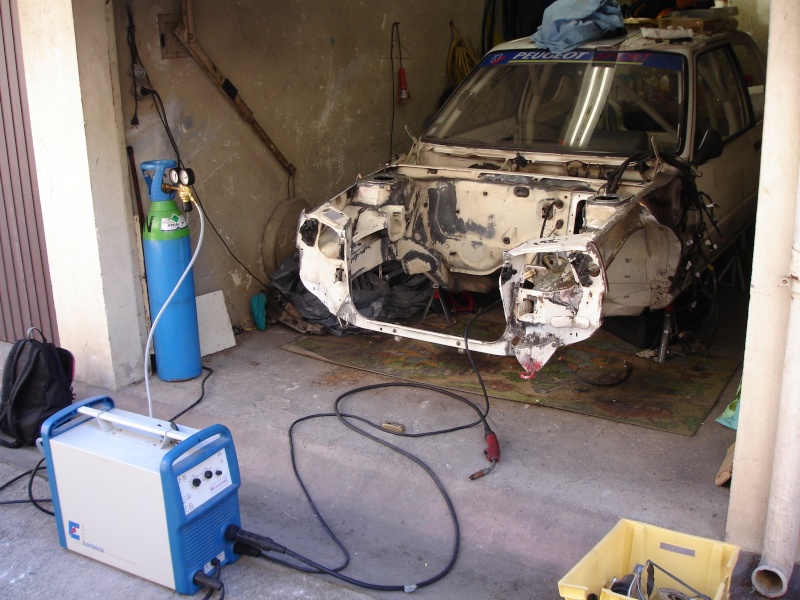

donc on installe le matos
et c'est partie !!!
Soudage du renfort de suport moteur droit, on voie bien la bonne penetration de la soudure de l'autre coté :ok:
Soudage des platines de coupelle d'amortisseur :wub:
support moteur inferieur droit et gauche

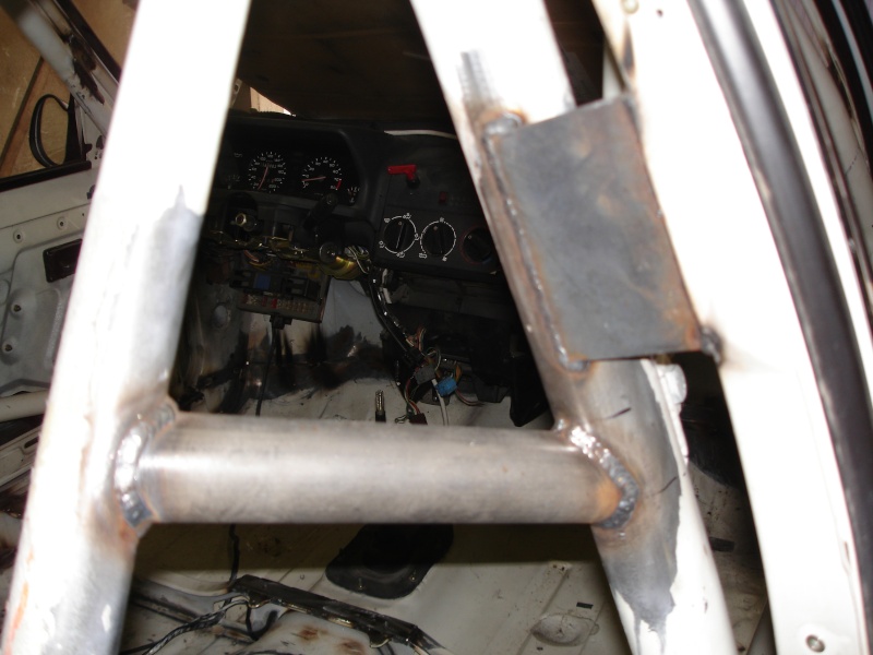

maintenant on attaque l'interieur de l'auto en commençant par l'arriere ;)
on rajoute des tubes a l'arceau(5) pas trops car je vais courrir en f2000/12 et il ne me faut pas une auto trops lourde ;) .
ici dans la partie superieure de l'arceau principal et de la barre qui va sur les fixations du train arriere on rajoute un petit tube et un renfort sur le montant entre les deux vitres laterale.
