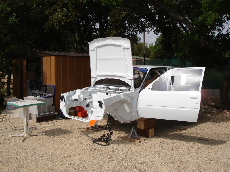

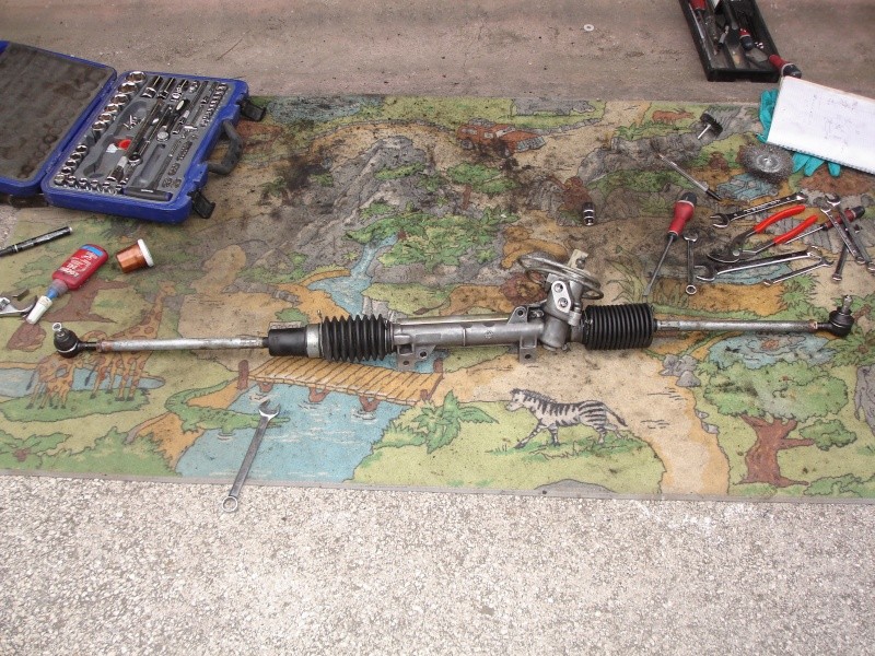

aujourd'hui, du moins cette aprem petit avancement sur la DA que j'ai reconditionné.
Je me suis fait chier c'est le moins que l'on puisse dire :angry: :ph34r: mais c'est OK maintenant plus que les durite renforcé a faire faire pour la raccordé avec la pompe electrique ;) B)
AVANT :(
APRES :)
a+ B)

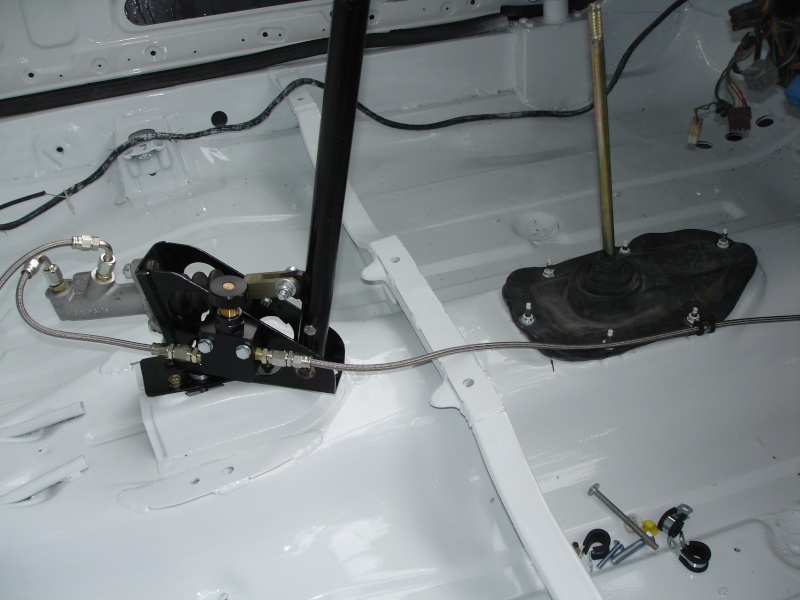

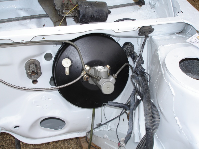

Aujourd'hui petit avancement sur la 205.
depart de Aubagne direction le haut var malgré les previsions meteo plutot mauvaise "_"
J'arrive a regusse elle est là :wub: elle m'attend B) et il fait beau :p
objectif du jour faire le circuit de freinage complet :)
Voici le master vasq refectionné avec le MC en 23.8 et les durité qui y partent :blush:

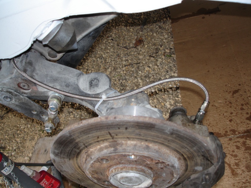

pour l'avant je garde les canalisation rigide d'origine on fait pas mieux :ok:
et je raccorderais par la suite les etrier avant avec de la durite renforcé apres :mrgreen:

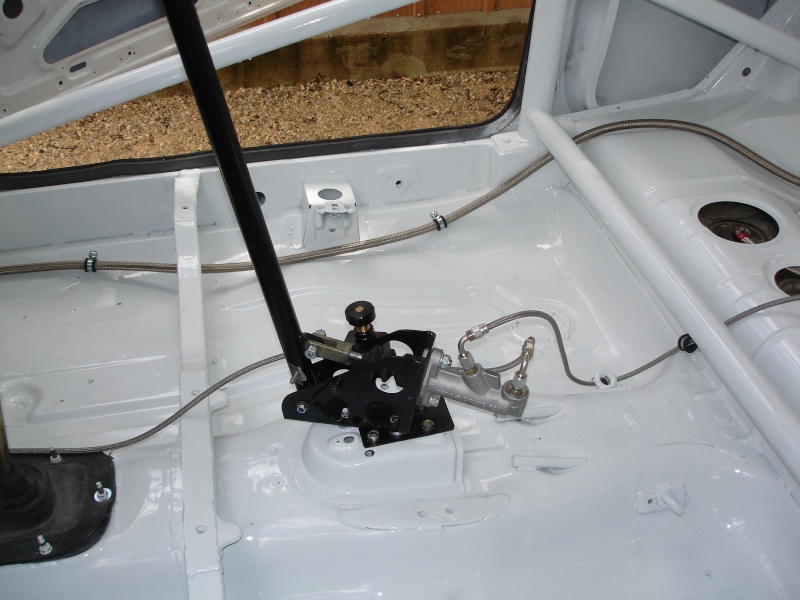

voici le frein à mains lui aussi racordé :drink:
il est maintenant midi, c'est l'heure de bouffé
apres un bon repas preparé par maman juste au moment de travaillé il se met a pleuvoir :( :angry:
tant pis je suis pas monté pour rien on continue

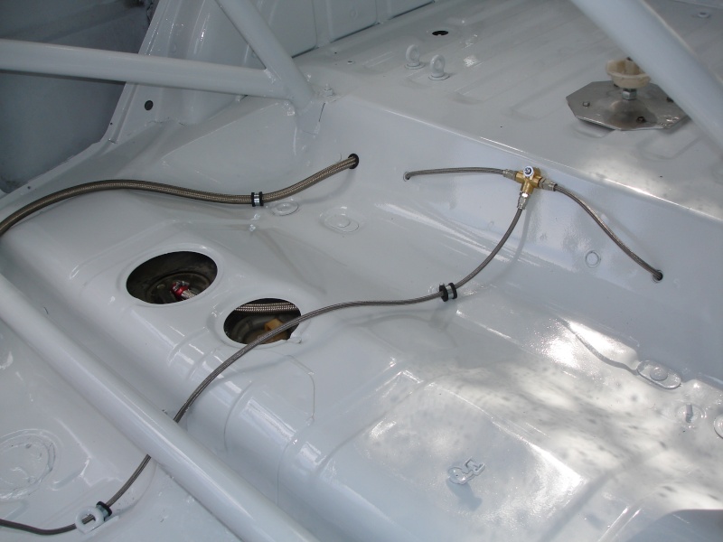

Voici le T de derivation pur alimenté les etrier arriere
Voici l'etrier arriere :)
une derniere tof du frein à mains <oo>
voila a+ B)

superbe, pour tes fixations de sieges tu as renforcé les origine, et tu vas viser une traverse a l'arriere?

jolie montage encors une fois, et simpa le frein a main verticale ca sert toujours sa en plus :D

pour Auro80; oui j'ai renforcé les fixation d'origine, je ne voulais pas utilisé les fixation F2000 trops de galére "_"
