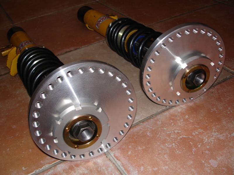

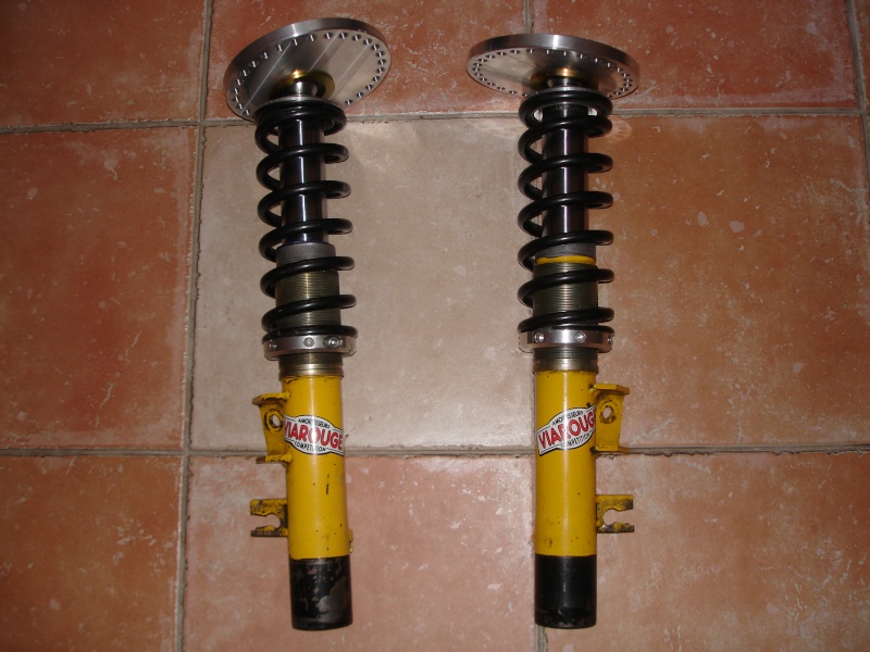

Salut les gars
juste pour dire que j'ai reçus mes amortisseur qui on été modifié chez Viarouge
c'est de la belle ouvrage.
je suis tres satisfait reste a voir sur l'auto apres
et une aute
voila
a+

C'est quoi la différence dont tu me parlais sur tes supensions fred?

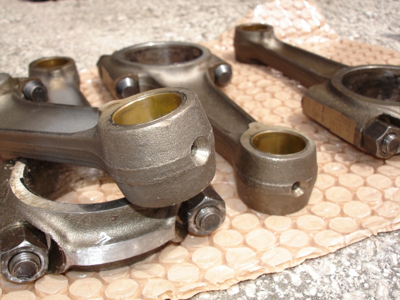

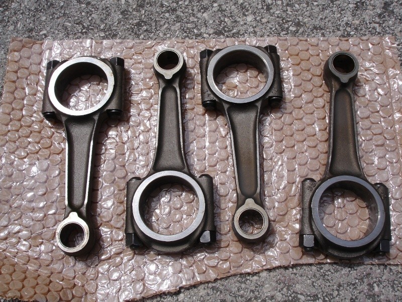

tous d'abord j'ai reçus mes 4 bielles de saxo vts 16v
qui seront monté sur le moteur a la place des bielles d'origine de 106xsi.
l'avantage de ces bielles c'est qu'elles sont plus longue, un meilleur rapport R/L et moins d'inersie du fait qu'elles prenent moins d'angle que celle d'xsi plus courte.
les voici
comme on peut le voir sur la photo elles sont bagué bronze d'origine
elles sont parfaitement equilibré 551g chacune, elles vont subir dans tous les cas un allégement dans les regles
elles sont aussi percé au niveau de l'axe des pistons pour une meilleure librification

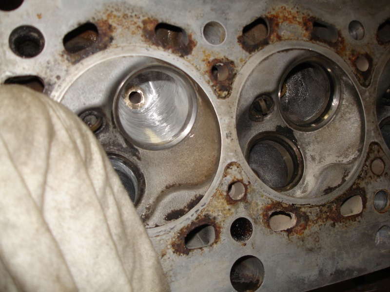

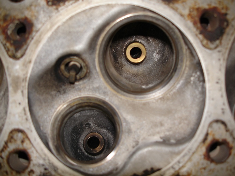

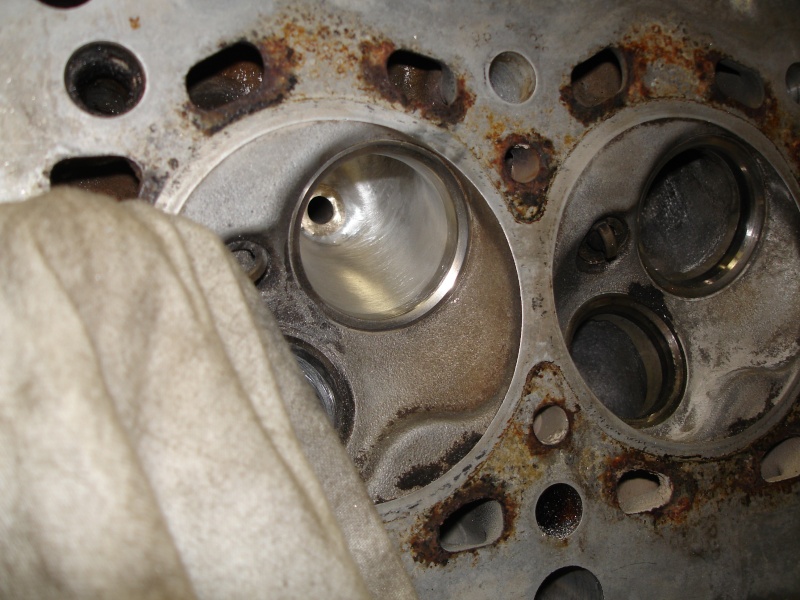

ensuite j'ai commencé a travaillé ma culasse
voici le chambre d'origine pour pouvoir voir l'evolution au fur et a mesure
1er objectif erasé le guide de soupape coté admission qui prend beaucoups de place dans le conduit
voila qui est fait
ensuite j'augmente la section de passage de la soupape au niveau du siege de soupape coté admission
puis cote echeppement proportionnellement a l'augmentation de l'admission, voici les deux fait
et debut du rognage du bossage du guide de soupape
voila pour l'instant la suite dans quelques minutes
a+

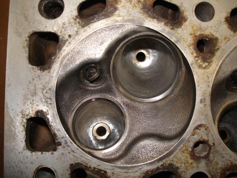

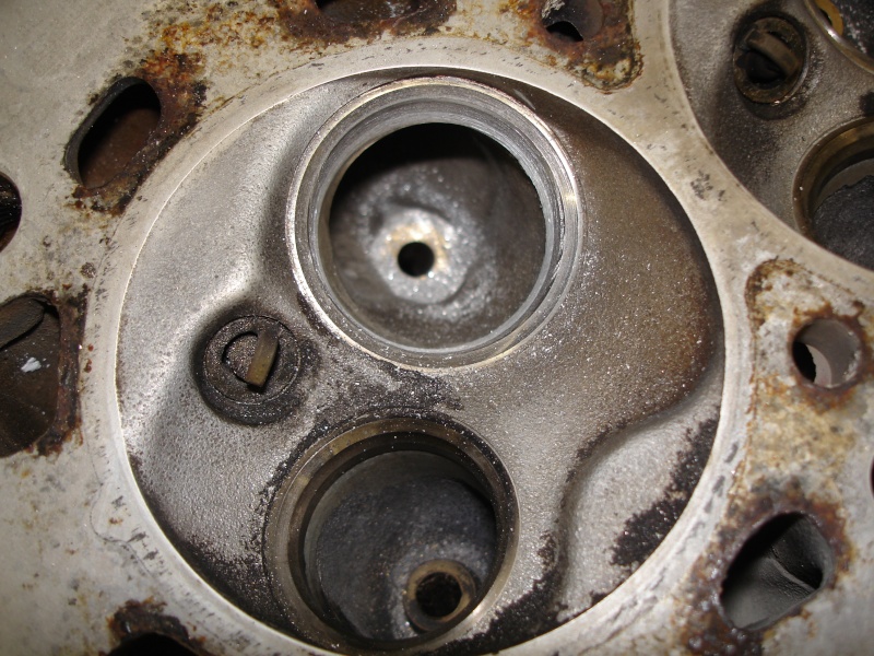

voila qui est fait

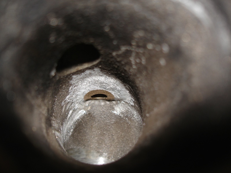

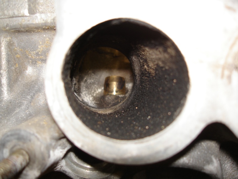

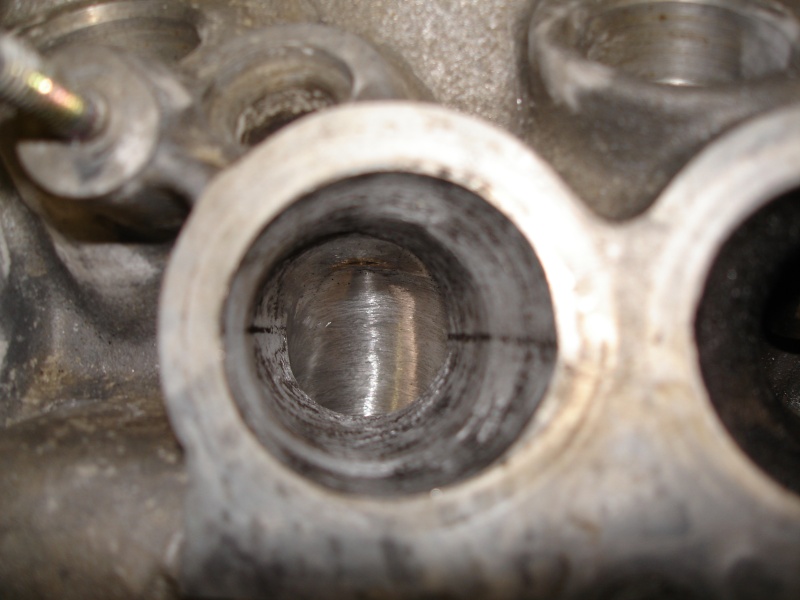

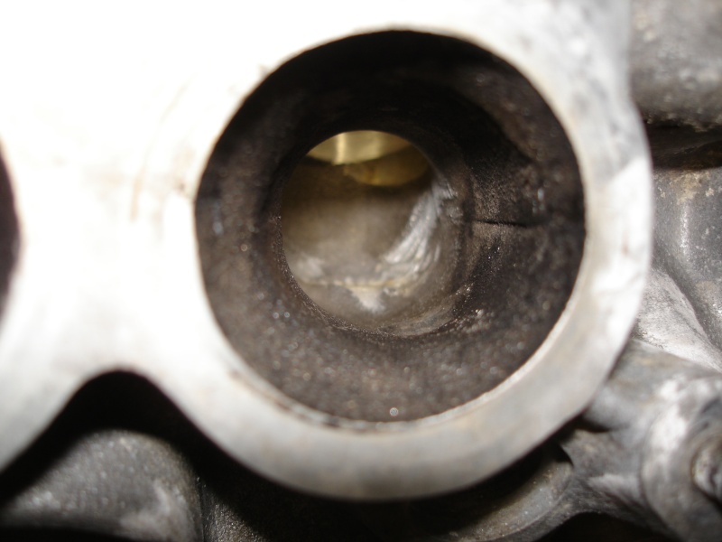

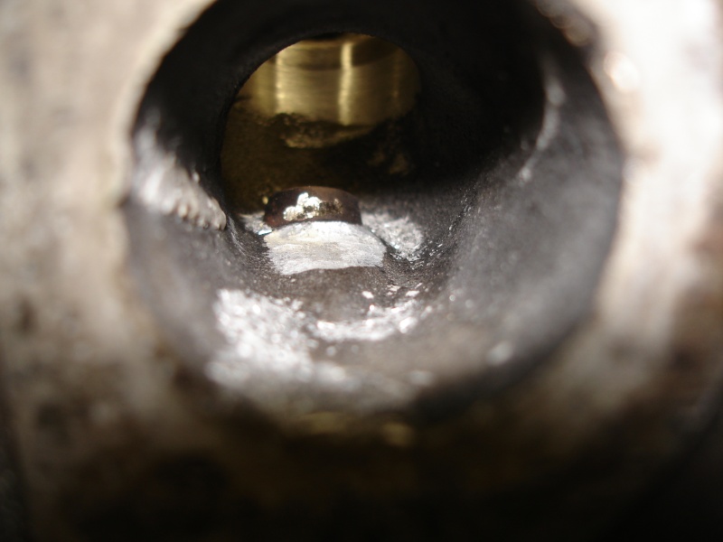

me revoila
on continu

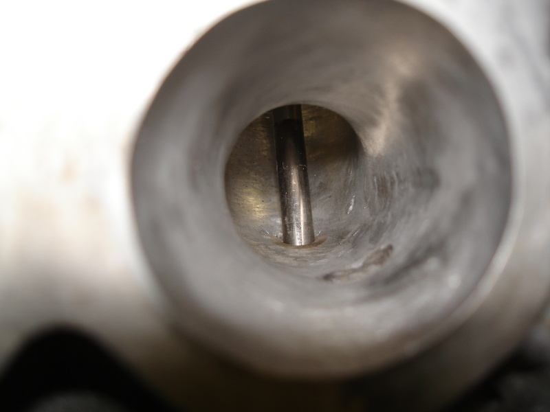

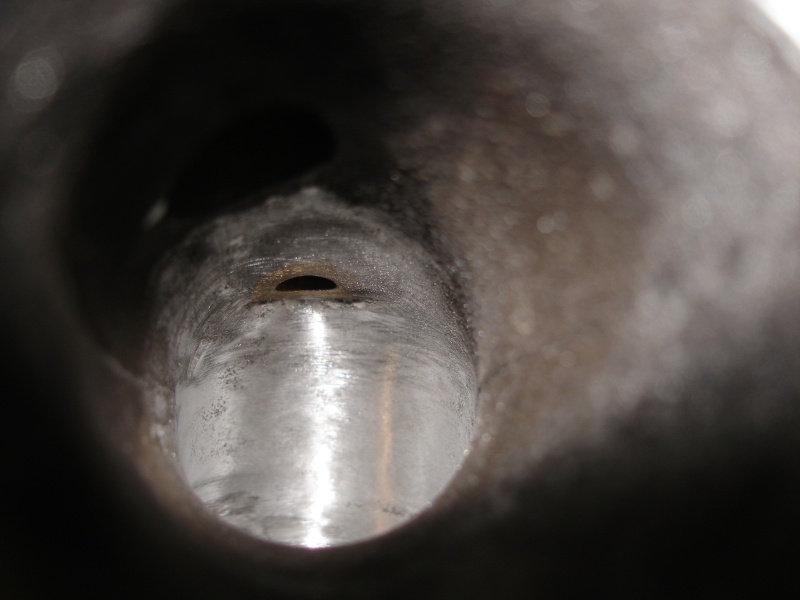

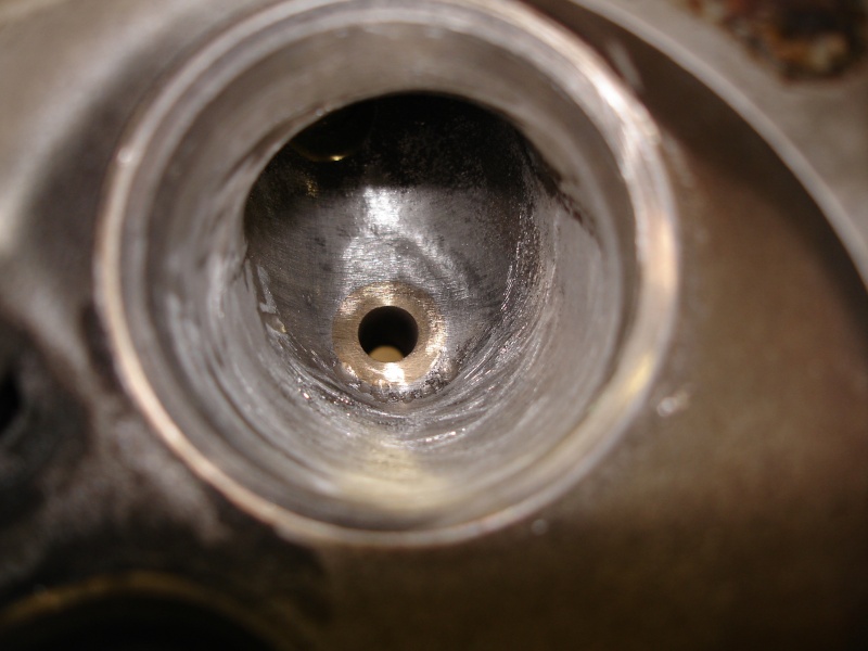

vu de dessus du rognage du bossage
debut de la preparation du conduit d'admission
on avance on avance

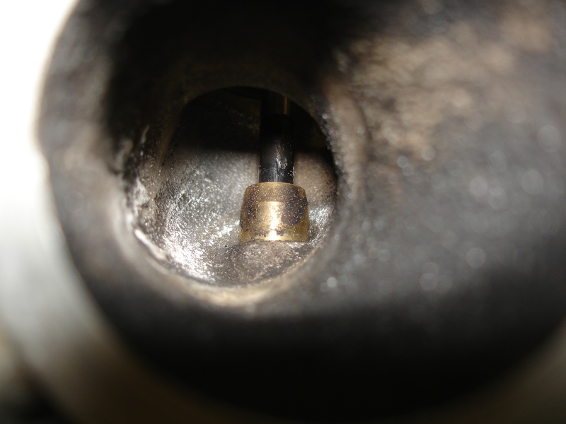

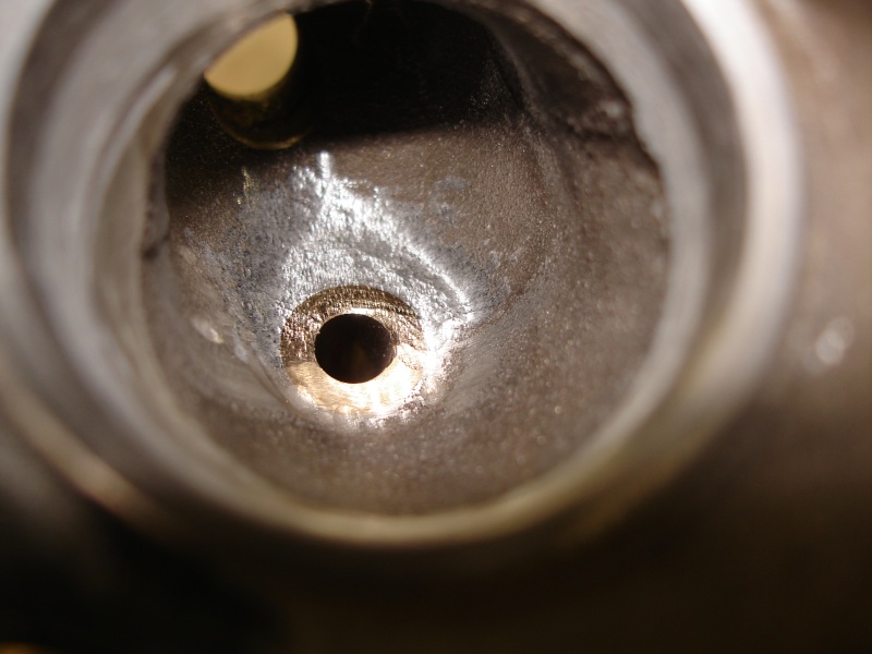

maintenant le conduit d'echappement, je garde le guide qui sert au refroidissement de la soupape mais par contre je vais rogné le bossage pour amelioré l'ecoulement des flux
avant
en cours de rognage
cela fait pas mal de copeaux ma fois
desolé j'ai pas pris de photo du conduit fini
j'ai oublier

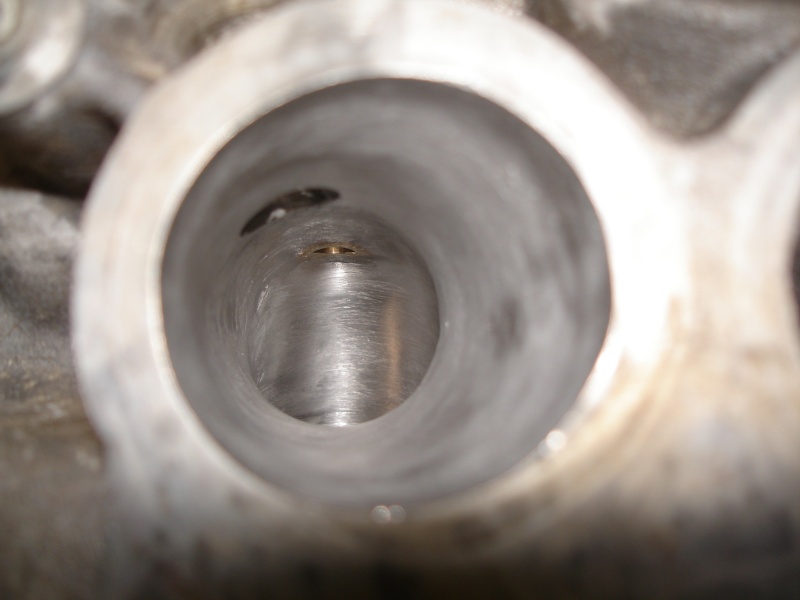

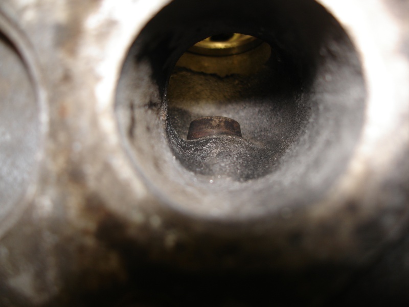

par contre j'ai pris une photo du gain de place dans le conduit avec la soupape en place
avec guide et bossage
et sans guide et bossage
voici la chambre N°1 terminée il faudra faire les finition un bon polissage maison a la mains
a+
avant
en cours de rognage
