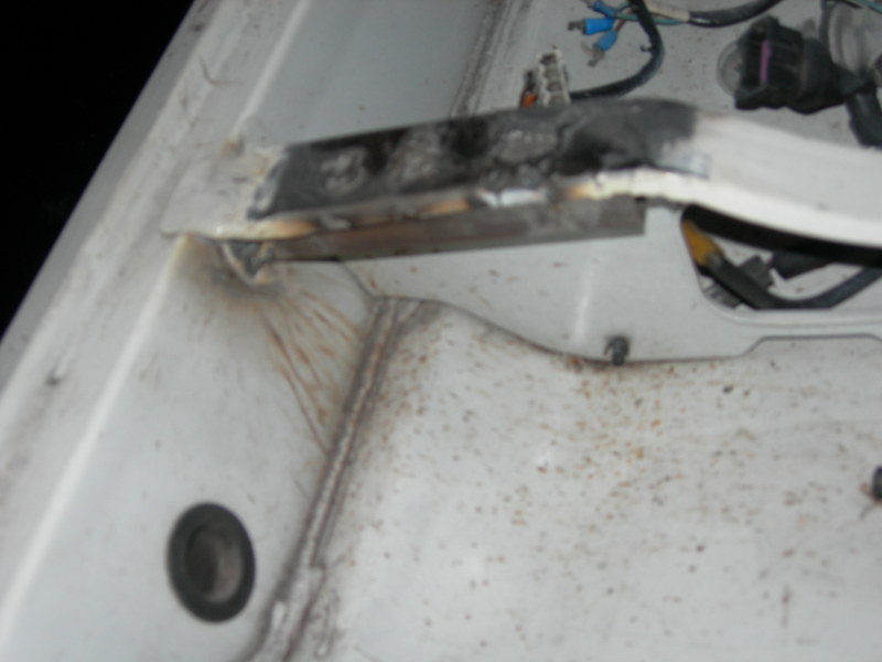

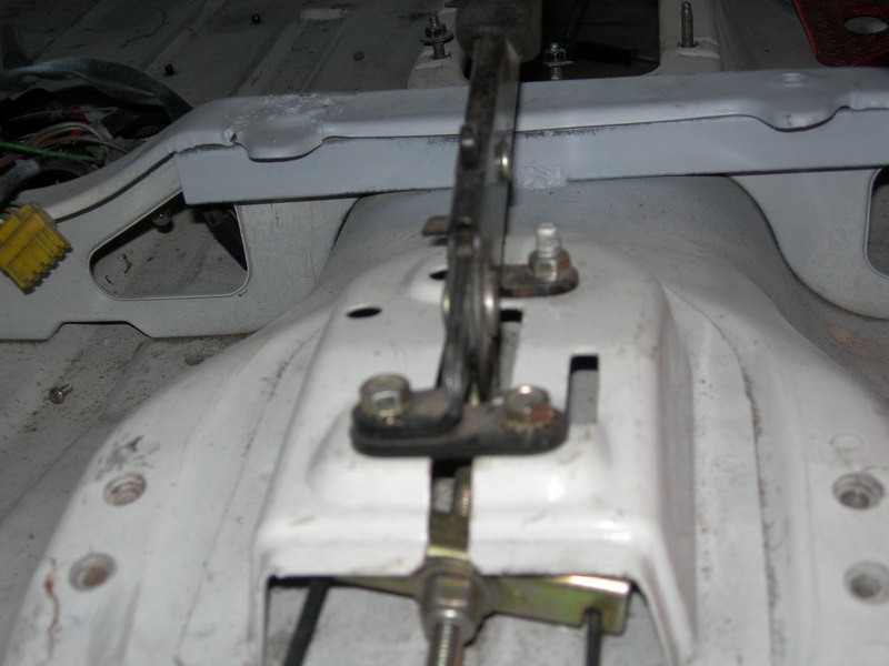

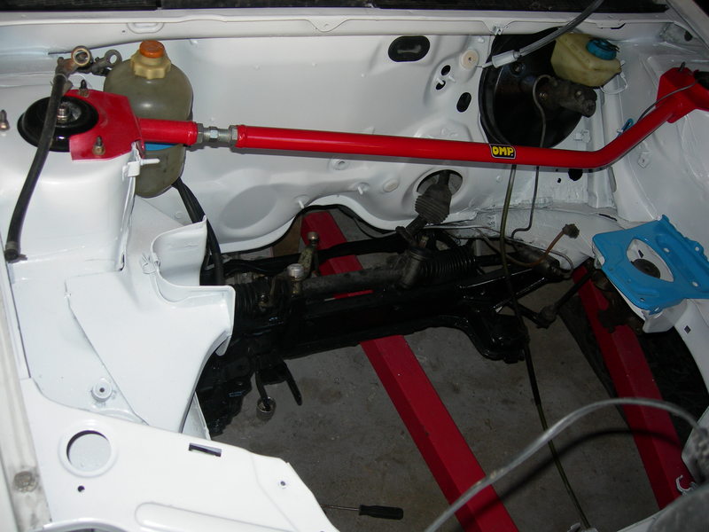

Salut,
petite avancée des travaux, avec au menu:

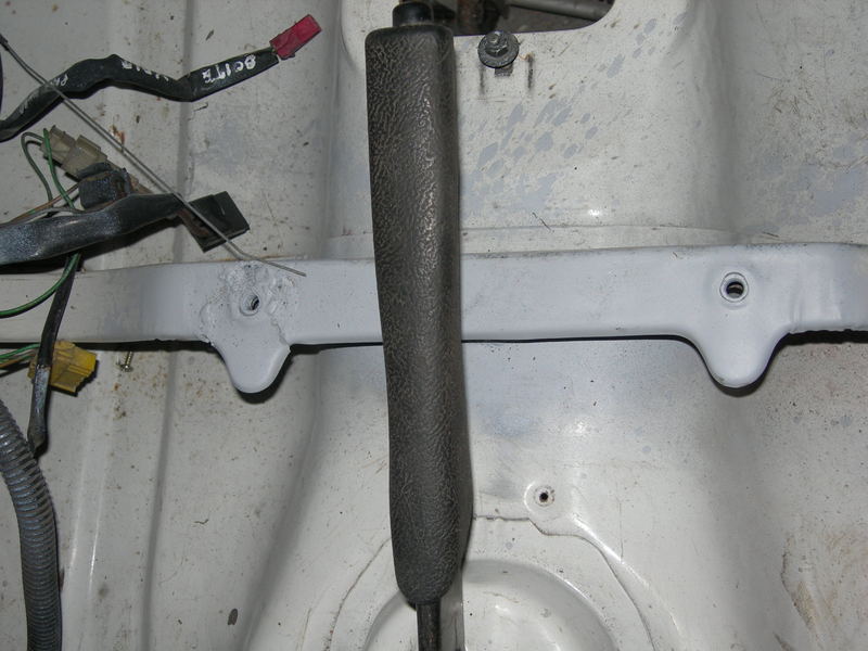

-renforts des points d'ancrages d'origines qui étaient HS
-mise de la derniére couche de peinture du compartiment moteur pour pouvoir attaquer le remontage
-remontage du berceau resoudé (par endroit pour renforcer) et repeint

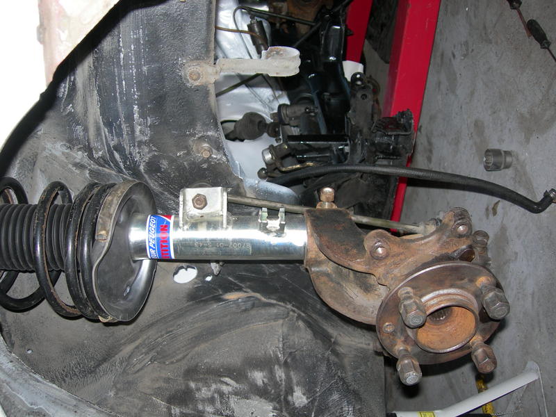

-remontage des amortisseurs avants, des pivots
-préréglage des freins arr et du frein à main aprés l'avoir remonté dans l'habitacle et suppression du doigt pour les crants

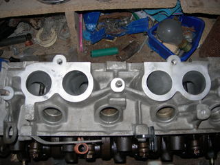

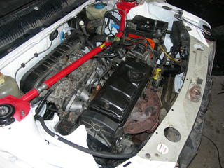

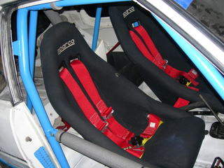

Salut, petite mise a jour nécessaire
le train arriére est decranté et regraisse, il sera a reréglé lors que le moteur sera remonté pour equilibre les hauteurs
les bacquets , le tableau de bord, le cale pied copi sont remontés ainsi que les harnais

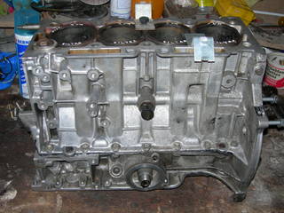

le moteur 1124 est en cours de remontage aprés une remise a neuf compléte( segmentation, coussinets ligne et bielle, rectif culasse et alignement et polissage des conduits et de la pipe , tous les joints spy et collecteur ech)
A aujourd'hui, il reste encore la fin du remontage du moteur( en gros reculassé) et le remettre dans la caisse/ accoupler la boite 13*64, modifié mon cardan, remonté la ligne Gr N omp et surtout la peinture...
a bientot ;)

Re: Mon projet avec une rallye pour le F2.11
Message par YANN 62120 »
Un beau petit montage et c'est environ 90 cv assurés ;) il faut surtout travailler le retour des soupapes car c'est un moteur qui demande qu'a prendre des tours :ok:
De toute facon ton bas moteur en à déja pris pas mal :mrgreen: , donc c'est du solide ! Mais éviter les surrégimes :blush:

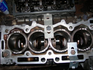

Message par Benrallye »
Salut, une petite news pour dire que le moteur est enfin fini aprés beaucoup de déboures et environ 3 semaines perdus :angry: difficile de trouvé des coussinets et surtout des segments qui allait sauf en commande sur mesure quel catastrophe!! :o
Mais aujourd'hui il est remonté , et j'ai tout remis ses accessoires , l'embrayage et la MA de 206 xs avec mon 13*64 ça fait plaisir :rolleyes: ^_^ il a fait ses tours au démarreur
il reste les jeus aux soupapes, le calage de l'allumage et le réglage des bébers et le remettre dans la béte..et puis le reglage des trains, le rodage moteur et des freins et la peinture
des petites choses mais qu'il faut faire avec temps mais là je bosse quasi 7/7 et ce jusque le mois de septembre donc dur dur et puis il a aussi le controle tech, la CG et ma licence a renouvellé cette année et le PASSEPORT :mrgreen:
mon objectif était de la faire roulé sur un rallye au mois d'aout, malheureusement trop de temps perdus et encore heureusement qu'on m'a donné un coup de main trés important pour le moteur pour compenser le temps d'arrét
je me fixe donc la fin d'année pour enfin roulé avec un bébé bien né plutot qu'au mois d'aout avec une voiture approximative et finie a la hate!! c'est mon choix car plus sécurisant ;)
les photos suiveront les jours prochains :ok:

salut pourquoi n'as t'eu pas acheté des segments et coussinnets d'origines si ton bloc est d'origine?
Benrallye
Messages : 335
Enregistré le : 10 août 2007, 18:12
Localisation : 62
c'est des segments et coussinets origines mais les pistons ne correspondaient pas au bloc , donc il a fallu les commandé apres avoir fait plusieurs boutiques de rectificateurs, peugeot et un préparateur!!et les coussinets n'étaient pas perçé alors que mes bielles ont un trou de graissage pour lubrifié la jupe de piston ..........mais rassurez vous c'est bien un TU 1124 :lol:
voilà ;)
A agnés carameaux, mon amie, je ne t'oublierai jamais..
YANN 62120
Messages : 868
A remercié : 16 fois
A été remercié : 20 fois
J'ai retrouvé hier au garage 4 ensembles bielles pistons de 1124 HDZ , ce sont les mêmes pistons que les tiens , et il y a les coussinets percés !
Donc je ne t'ai pas vendu un moteur prototype :lol:

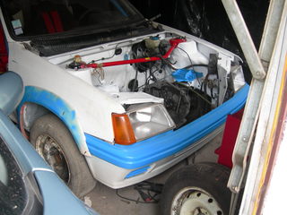

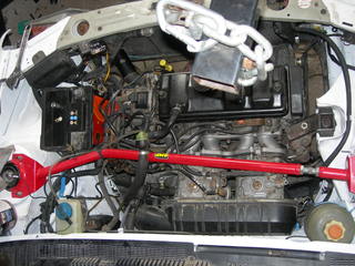

Salut, l'auto a fait un grand pas ce dimanche aprem, le moteur/boite est remis dans l'auto :yeah: :yeah:
Huile, liquide, huile bv mis en place et fils electriques rebranchés
reste a voir pouquoi j'ai pas de jus, chouette encore une occupation :rolleyes:

Si ya pa de jus à mon avis c'est à cause du collecteur d'échappement d'origine tout pourri !!! :D :p
Benrallye
Messages : 335
Localisation : 62
C'est trés bas ça m'sieur Jacques :angry: :p
YANN 62120
Messages : 868
Que veux tu dire par "pas de jus " ?
