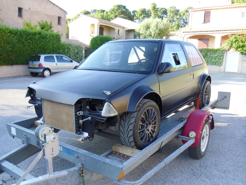

Retour à la maison...

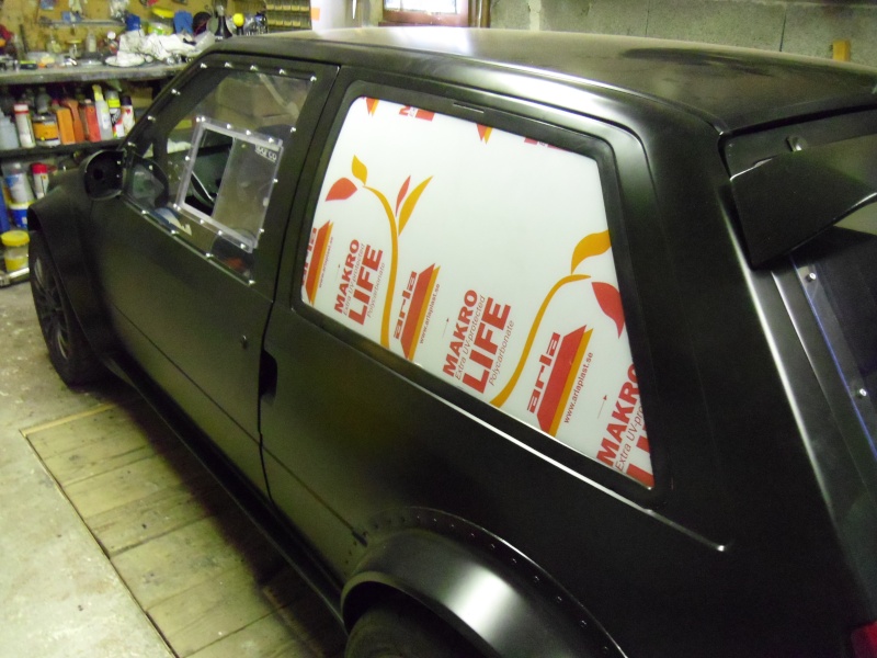

roro elle est pas conforme ton ax
la publicité sur les vitres latérale est interdite

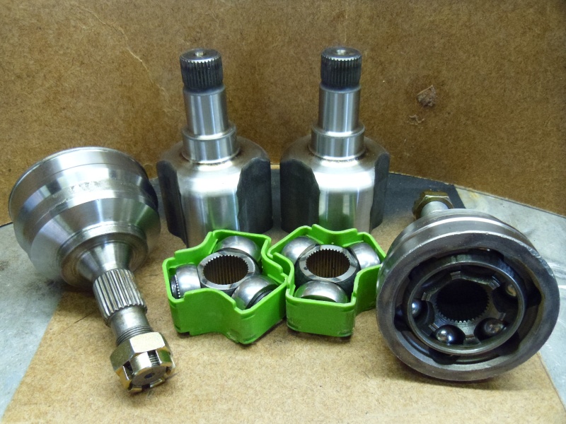

Aujourd'hui, j'ai reçu les bols de transmissions :D : Côté roues: Bols de 206RC GrA - Côté BV les bols livrés avec la BV Seq de C2R2.
Il reste plu qu'a prendre les mesures pour faire fabriquer les barreaux.

Belles pièces! :ok:
Tu as commandés où les bols de 206RC? :unsure:

jean-luc13 a écrit :Belles pièces! :ok:
Chez Concept Auto Rallye (CAR) qui m'avais orienté sur la conception du train AV. et donc qui m'a deja réalisé les magnifiques triangles 2 parties.

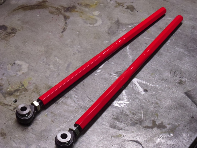

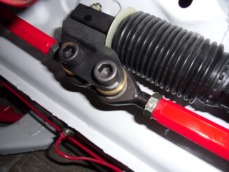

Bon étant donné qu'il faut faire la géométrie complète avant de prendre les mesures des barreaux, ce soir j'ai finalisé mes biellettes de direction qu n'étaient pas soudées, donc soudure des rallonges de 45mm (pour compenser la longueur des filetages des rotules Unibal), nettoyage, et mise en peinture..... <oo>

:wub: Put... que c'est propre <oo>
Du beau matos et un montage plus que soigné...bravo

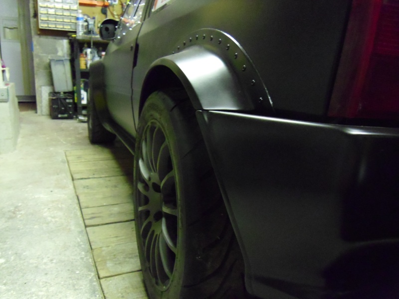

Toujours aussi beau et propre.
On dirait un avion furtif avec ces rivets et cette couleur, j'adore! :p

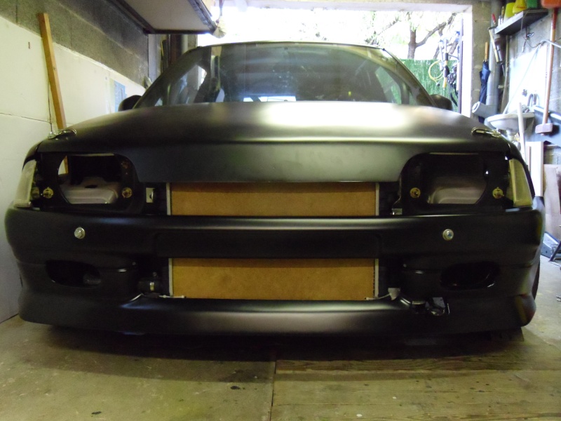

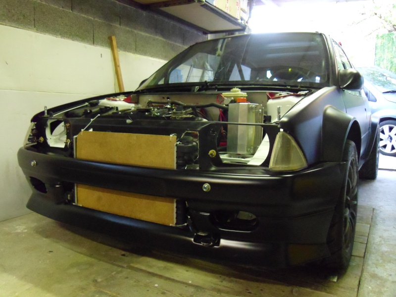

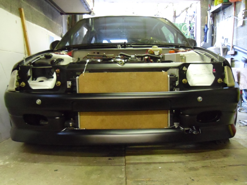

Salut, ce soir je me suis attellé à l'ajustage du pare-choc Av, decoupe pour le radiateur, durite etc......
<oo> aller quelques images....... :blink:
A+ Roro

Message par thibollo »

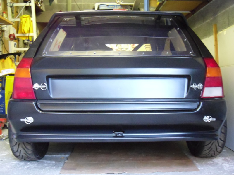

J'avais jamais vu ton hayon, il est terrible!!!
