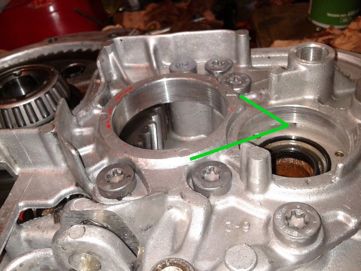

Le roulement du haut est bien en place.
j' ai vu que sur le carter ou la pignonerie estait montée, le pignon avait "usiné" tout seul (a priori) le carter.
j'ai fais la modif sur le mien et tout est nikel ;)

Les deux partie montrées juste au dessus sont elles issues de la même boite?
Il y a souvent des problèmes d’appairage entre ces deux parties... :blush:

j'ai tout de ma boite qui fonctionnait comme il faut.
j'ai juste remplacé la pignonerie

ça marche a vide
la suite quand la boite sera montée ;)

boite montée
premier essai: c'est un AVION !!! <oo> <oo> <oo>
la voiture est méconnaissable: j'ai l'impression d'avoir 50 ch de plus
c'est vraiment impressionnant.
ça tire court aussi, mais pour le slalom ça va etre nickel je pense
