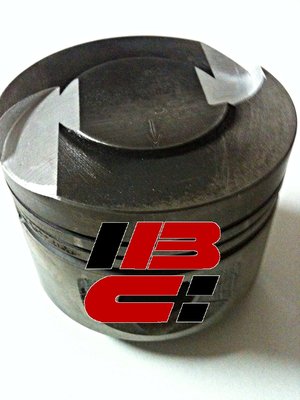

Si tu veux 120 cv... pas de soucis, montage comme flav63 avec pistons d'xsi, mais il te faut un RV mini de 11/11.5 donc un bon coup de rabot dans le bloc et les chemises + un vrai taillage des pistons comme en pièce jointe pour que les soupapes passent quand même... un aac digne de ce nom...

Attention j'ai été succint dans le détaillage de mon moteur, mais j'ai une culasse rallye avec conduits agrandis et AAC retaillé Gr.A, la culasse à été rabotée pour augmenter le RV (je doit être autour des 11, 11.5) et des entailles on été réalisées dans les pistons pour pouvoir loger les soupapes (idem à la photo ci-dessus)

Impossible flav... on ne peux pas passer de 9.6 à 11 en rabotant le culasse... au mieux tu as 10 de RV...
Ton usinage piston, c'est celui de ton post, rien à voir avec mes prépas...
Ne le prend pas mal, mais on entends toujours tout et n'importe quoi surtout quand on s'attaque aux préparations moteurs... Je ne sais pas qui t'as préparé ton moteur, mais si il t'a annoncé un RV de 11 et 120 cv dans cette configuration, il t'a menti...
