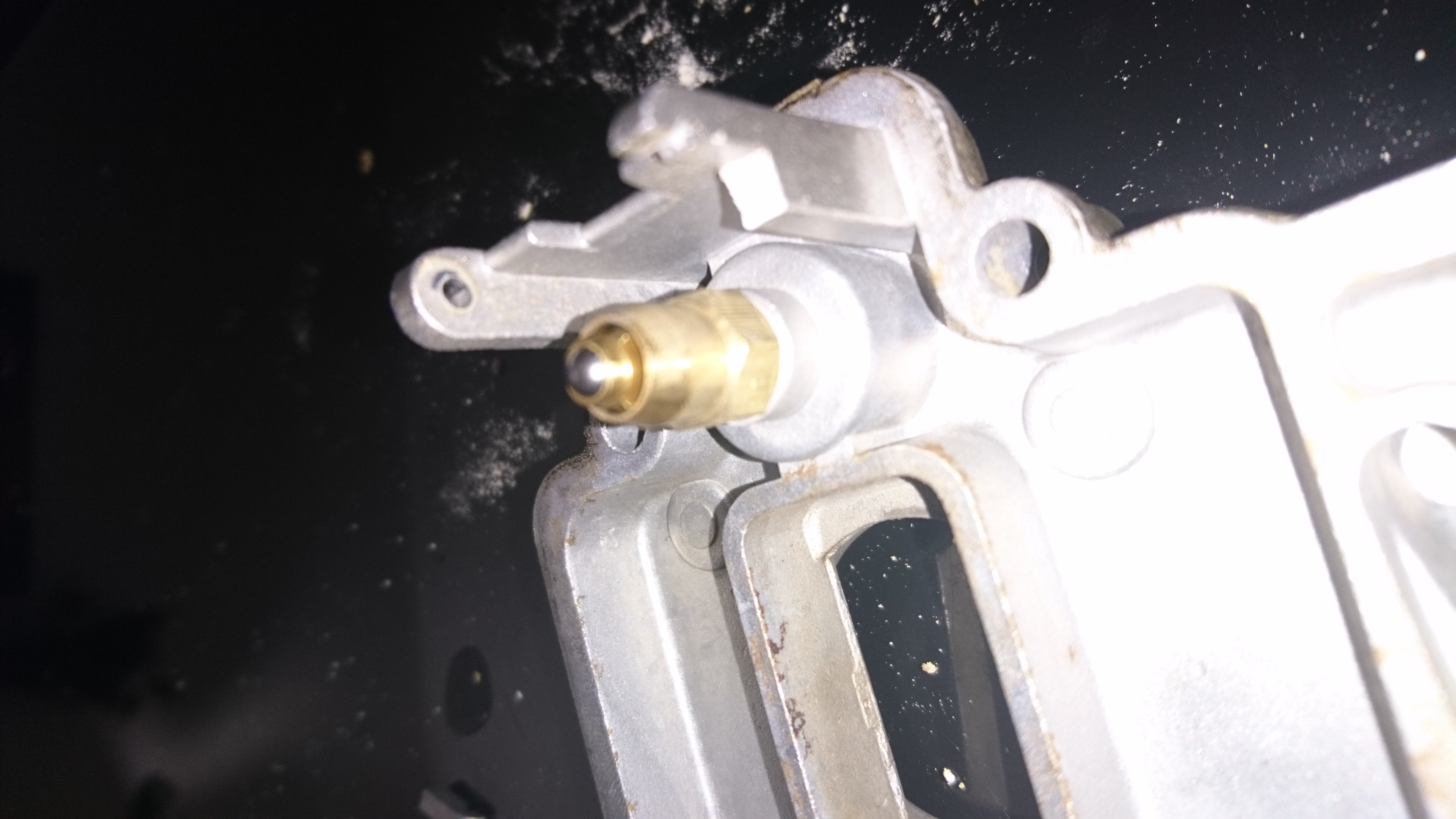

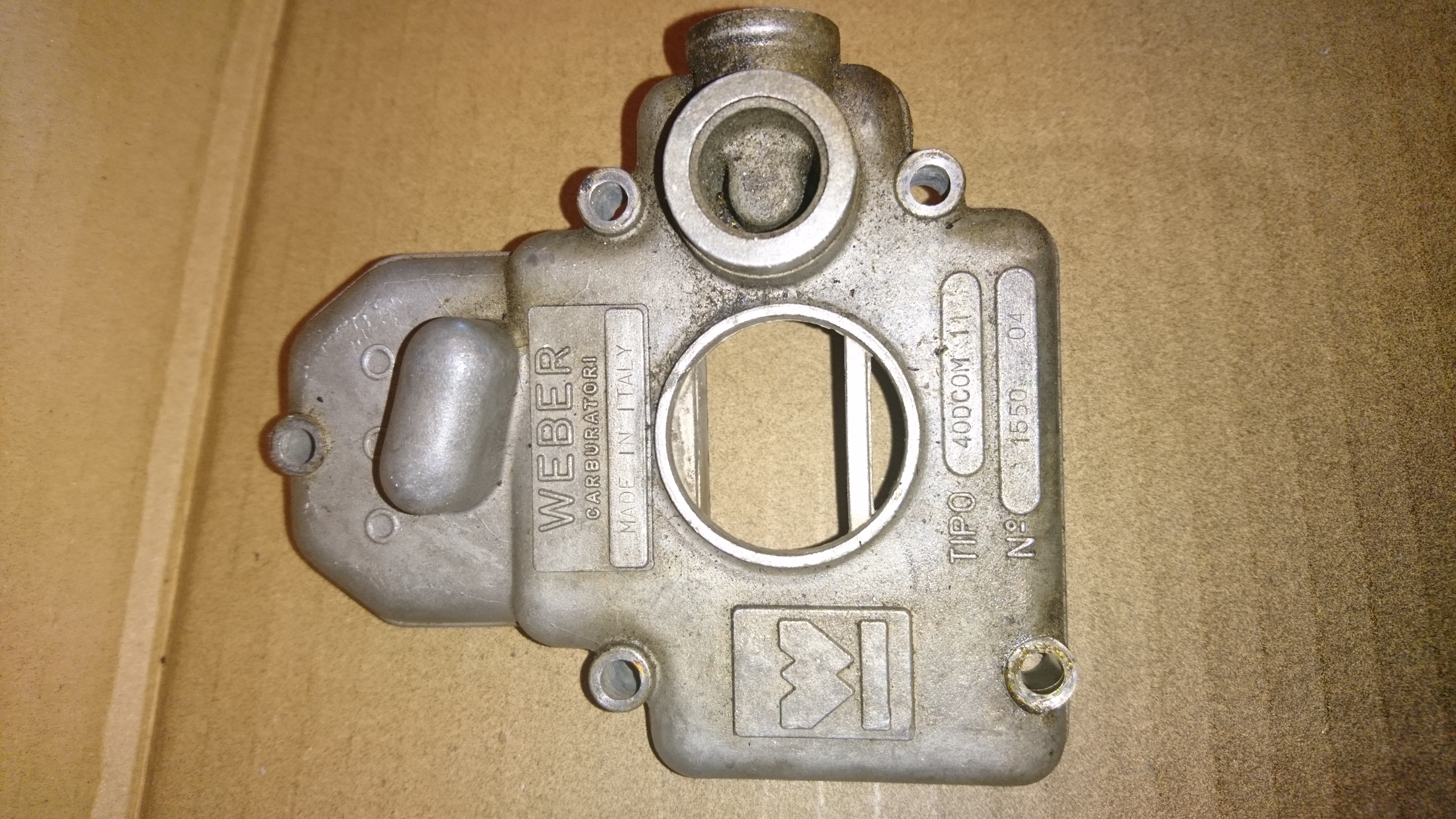

Bonjour à tous, en changeant les joints j'ai malheureusement cassé la fixation qui tient la goupille des flotteur :crying:
Du coup je cherche un couvercle 11 et aussi un écrou du ressort de la pompe de reprise en dessous... Il m'en manque un depuis toujours merci d'avance :crying:

La goupille tient en contrainte je laisse comme ça et quand j'en trouverai un je le remplacerais :ok: :mrgreen:

J'ai fait très attention au premier en respectant la sortie... Et paf ça a fait des chokapik alors que le deuxième je l'ai enlever de l'autre côté sans soucie... <_<

Vous en faites pas mon couvercle tiendra le temps de trouver des carbu d'occasion :ok:
