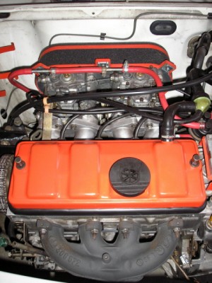

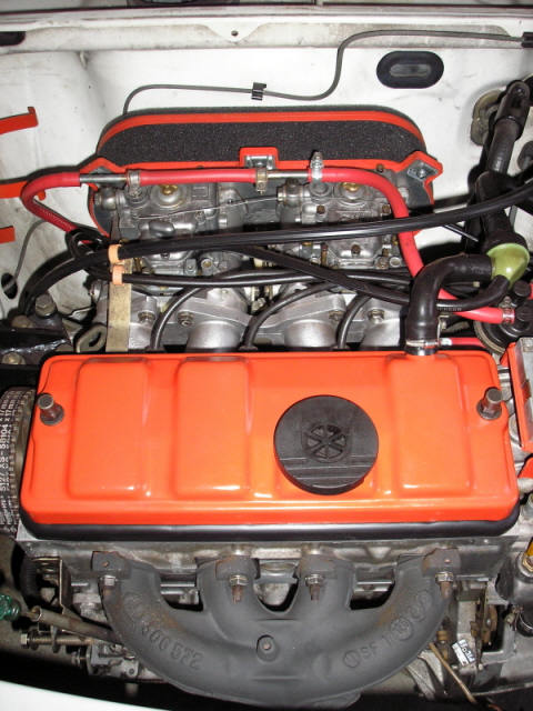

Salut moi je viens d en acheter une . C est pas ce model que j ai pris . J ai pris la ITG-JC-40-65 avec support alu ITG-9JC40. La ITG40-100 est un plus profonde , c est plus chiant pour la sortir . La 40-65 donne ca au montage

Je pense qu il faut pas mettre la 100 car deja le passage est limite avec celle que j ai . Pourtant j ai les cornets d origine . Y a juste le passage pour sortir le filtre. Sur le catalogue BPS c est la JC-40-65 qui est prevu pour les ralloches.
