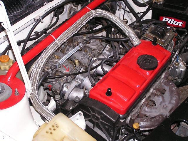

Je viens de mettre un bon coup de souflette dans mes carbus, ça n'a pu faire que du bien mais je viens de m'apercevoir que j'avais beaucoup d'incohérence.
En effet j'ai trouvé ces gicleurs :
- Gicleur essence : 155
- Gicleur de ralenti 45F8
- Gicleur de pompe de reprise : 55
Et cerise sur le gateau, il me manquait un gicleur d'essence (3 sur 4). Pour une paire de carbu que j'ai acheté hors de prix :angry:
J'ai remplacé aussitôt mes gicleurs d'essence par des 145 -> pas de grosse amélioration
J'ai remplacé mes gicleurs de pompe de reprise par des 35 -> pas de grosse amélioration
J'ai remplacé mes gicleurs de ralenti par des 62F21 -> amélioration
Après ça, j'ai refait un réglage de la richesse et de la synchro.
J'ai toujours un trou à l'accélération vers 2000-3500 tr/min mais pas autant qu'avant.
De plus à régime stabilisé, elle ne broute plus autant qu'avant.
Sur quoi je peux encore jouer pour perfectionner ma titine ?
Quel bruit ces Webers :-)

Salut,
pour régler tes pompes de reprises correctement, il faut re-démonter tes carbus les retourner et quand tu tires sur le levier de pompe de reprise à fond, tu dois pouvoir passer juste une pige (ou une mêche) de diamêtre 6 à l'entrebaillement du papillon. Si ce n'est pas le cas, corrige en serrant ou déserrant le petit écrou.
Et une question bête : as-tu bien rebranché la petite durite de la capsule de dépression? :mellow:

laurent13 a écrit :Salut,
Je pense que c'est ce que je vais devoir faire : démonter pour vérifier les pompes de reprise.
Peux tu préciser ta question ? Je ne vois pas de quelle capsule de dépression tu parles ?! Une tite photo ?

C'est la petite durite noire qui relie la capsule de dépression sur l'allumeur au corps du carbu de gauche.

laurent13 a écrit :C'est la petite durite noire qui relie la capsule de dépression sur l'allumeur au corps du carbu de gauche.
Moi j'ai rien de branché ici.
J'ai juste vissé un petit bouchon pour obstruer la sortie.
Ben avec cette durite branchée et avec une capsule de dépression qui fonctionne (le champion en alu sur l'allumeur), ça devrait nettement mieux marcher :ok:
Autant pour moi elle est bien branchée :oops:
