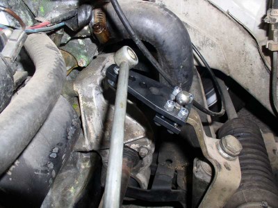

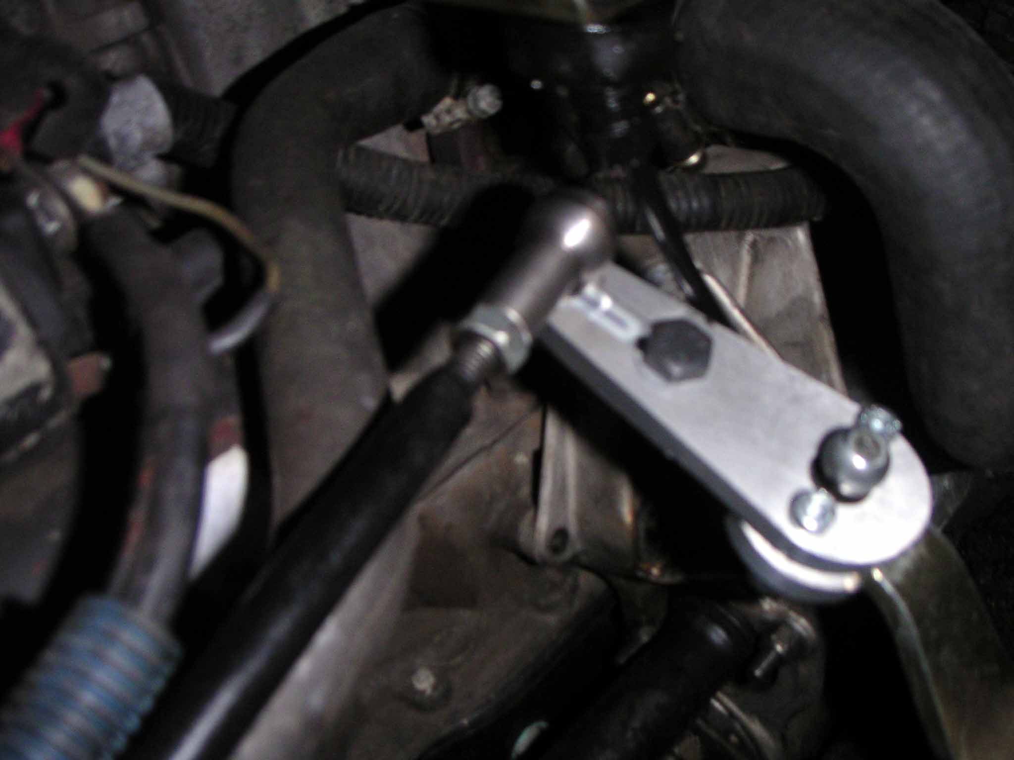

voila pour la photo du montage... montage en 5 minute.. le plus dure est dallez choper les boulon en dessous.
sinon desoler pour la qualité mais c'est pas facile de prendre une photo a l'aveuglette sous les carbus
sinon autre photo de meilleur qualité que j'avais piqué ici même dans un sujet que j'arrive plus a retrouver. on vois mieux le montage

Je ne suis pas arrivé a déboiter la bielette, est elle vissée ??,
- Messages : 1839
- Enregistré le : 05 mars 2009, 22:39
- Localisation : si vous saviez
- A été remercié : 1 fois
Re: quickshift 205
tu as juste à tirer dessus, met la de bié elle viendra ptet mieux
elle est finie
elle est finie
- philou26
- Messages : 1318
- Enregistré le : 01 juil. 2011, 22:08
- Localisation : montélimar ( 26 )
Re: quickshift 205
passe une barre ou un gros tournevis sous la bielette , prends appui sur ta piece noire et monte le tout ca va lacher ! prends soin de proteger tes pieces si tu prends appuis dessus ( bois chiffon )
dans la tete de la bielette il y a une piece blanche en teflon qui bloque la tete qd elle est emboitée
elle est pas vissée , je pense que tu n'oses pas forcer de trop c'est pour ca que tu te poses cette question mais forces un peu , par contre ca se debloque d'un coup alors fais gaffe a ta main car elle aussi va partir d'un coup vers le haut !
tiens nous au courant
- Lilive
- Messages : 9124
- Localisation : Agen (47)
- A remercié : 3 fois
- A été remercié : 170 fois
Re: quickshift 205
Sinon une clé plate de 13 (la taille c'est de mémoire) glissée sous la bielette permet de la sortir sans trop forcer et sans l'abîmerjean-henri a écrit :Je ne suis pas arrivé a déboiter la bielette, est elle vissée ??,
Mais au moins tu n'auras pas de doute sur le fait que le rapport est bien engagé ou nontinni a écrit :
