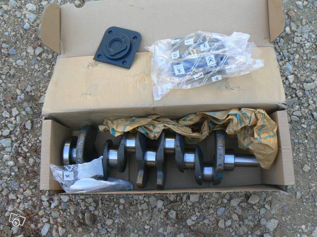

Ouai je pense qu'une rectification en cote réparation vaut plus chèr que ça :unsure: :
http://www.leboncoin.fr/equipement_auto ... htm?ca=3_s
Quelqu'un peut faire un copier-coller de l'annonce svp car elle se supprime demain ;)
Marie 03
Messages : 14
Enregistré le : 15 juil. 2010, 22:52
Localisation : Allier (03)
Re: Vilo HS ou pas ? !!!
Message par Marie 03 »
Prix : 150 €
Code postal : 34980
Vilebrequin neuf (origine Peugeot) avec les des joints neufs. Prévu pour moteur TU Essence ( Peugeot 1.4 , Citroen). Dans le carton d'origine Peugeot.
reference sur la boite 0501.J5
A prendre sur place ( car c'est lourd)
Tel Jean-Claude : 0670217658
