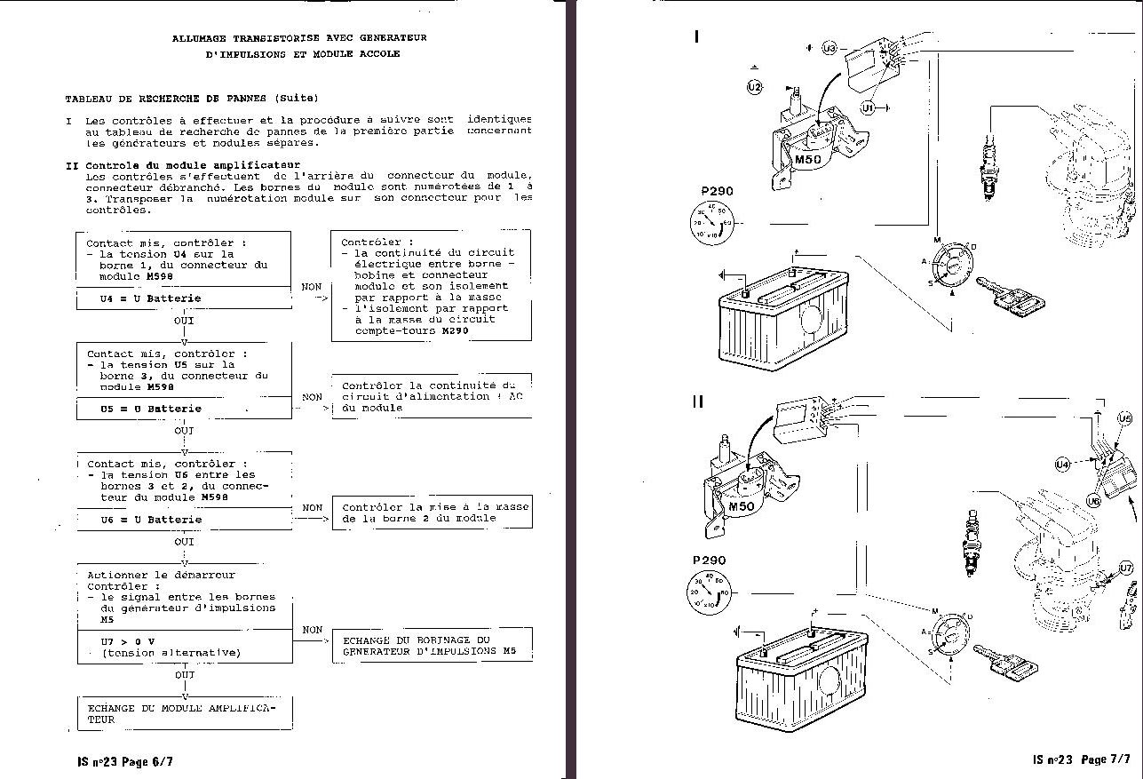

plus d'allumage ??
Messages : 23882
A remercié : 633 fois
A été remercié : 1248 fois
Re: plus d'allumage ??
ça devrait pouvoir t'aider: ;)

Merci a vous tous pour ces renseignements et diagnostics, avec votre aide j'ai pu réparer ma voiture :D .
c'était bien Le module d'allumage, j'ai changé égallement la bobine (on ne sait jamais). la voiture tourne c'est génail :rolleyes: plus de voyants allumés au tableau de bord, les essuis-glaces fonctionnent, tout est redevenu normal.
