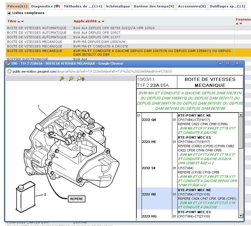

par contre, je suis inscrit sur le servicebox mais je n’arrive pas a voir les références du type 20cn24 et autre pour savoir ce qu'il y a dedans.

cécé_sport
Messages : 2087
A remercié : 2 fois
A été remercié : 22 fois
Re: qu'y a t'il dedans?
Message par cécé_sport »
17x64 d'après service box... ;)
Messages : 13185
A remercié : 134 fois
A été remercié : 432 fois
cécé_sport a écrit :17x64 d'après service box... ;)
t'as surement raison, je prends mes infos sur tableau récap' excel
Donc , c'est encore pire que le 16x65 :wacko:
