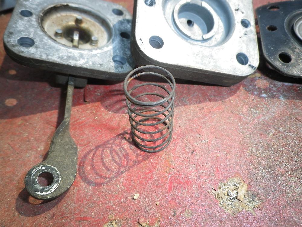

donc demontage des carbu aujourd'hui
apres avoir cassé une vis de reglage de depression
j'ai pris le corps numero 11 que j'avais en rabe et j'ai decouvert un ressort que je n'avais pas sur les miens
merci de me dire si il faut le remmetrre
ressort de pompe de reprisse

sur 2 paire de carbu il en manquait qu'un donc
je l'ai mis

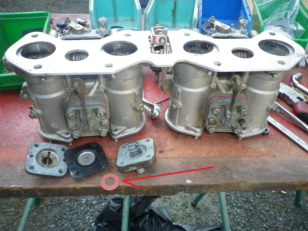

il me reste un joint rouge (un rond) dans la pochette du club si quelqu'un peut me dire
merci
je l'ai mis
merci

Ce ressort et le joint rouge se met dans la pompe de reprise (en arrière plan sur la photo
) dommage que je n'ai pas fait de photo, j'ai fait ça la semaine dernière !

Jul964rs92 a écrit :Ce ressort et le joint rouge se met dans la pompe de reprise (en arrière plan sur la photo) dommage que je n'ai pas fait de photo, j'ai fait ça la semaine dernière !
Ah ouais, moi quand j'ai remonté mes carbus j'ai mis le ressorts avec la pompe de reprise.
Il restait en effet un joint rouge rond, je ne vois vraiment pas comment ça se monte dedans.
Serait-il possible d'avoir une photo??

Pardon, ce joint là c'est dans le banjo !
Étant donné que je n'ai pas réussi à démonter le miens, je ne l'ai pas changé.

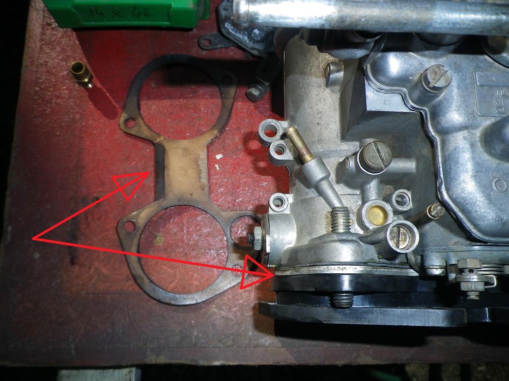

Re: ressort help
j'ai demonté les banjos et j'ai bien remplaçé les joints donc .....
il me reste toujour ça
par contre je trouve regretable de ne pas avoir les joints de ma photo
boite a air et entre bride et plaque

desbois a écrit :j'ai demonté les banjos et j'ai bien remplaçé les joints donc .....
Bon ça me rassure, moi aussi il me restait cette rondelle.
Et non elle ne fait pas parti de celles qui vont sur les banjos.
Oui c'est vrai que c'est dommage qu'il n'y est pas ces joints, du coup j'ai acheté une pochette de joint sur ebay avec ces fameux joints qui sont inclus.
Si je peux me permettre un conseil le club devrait les inclure dans leur kits.
