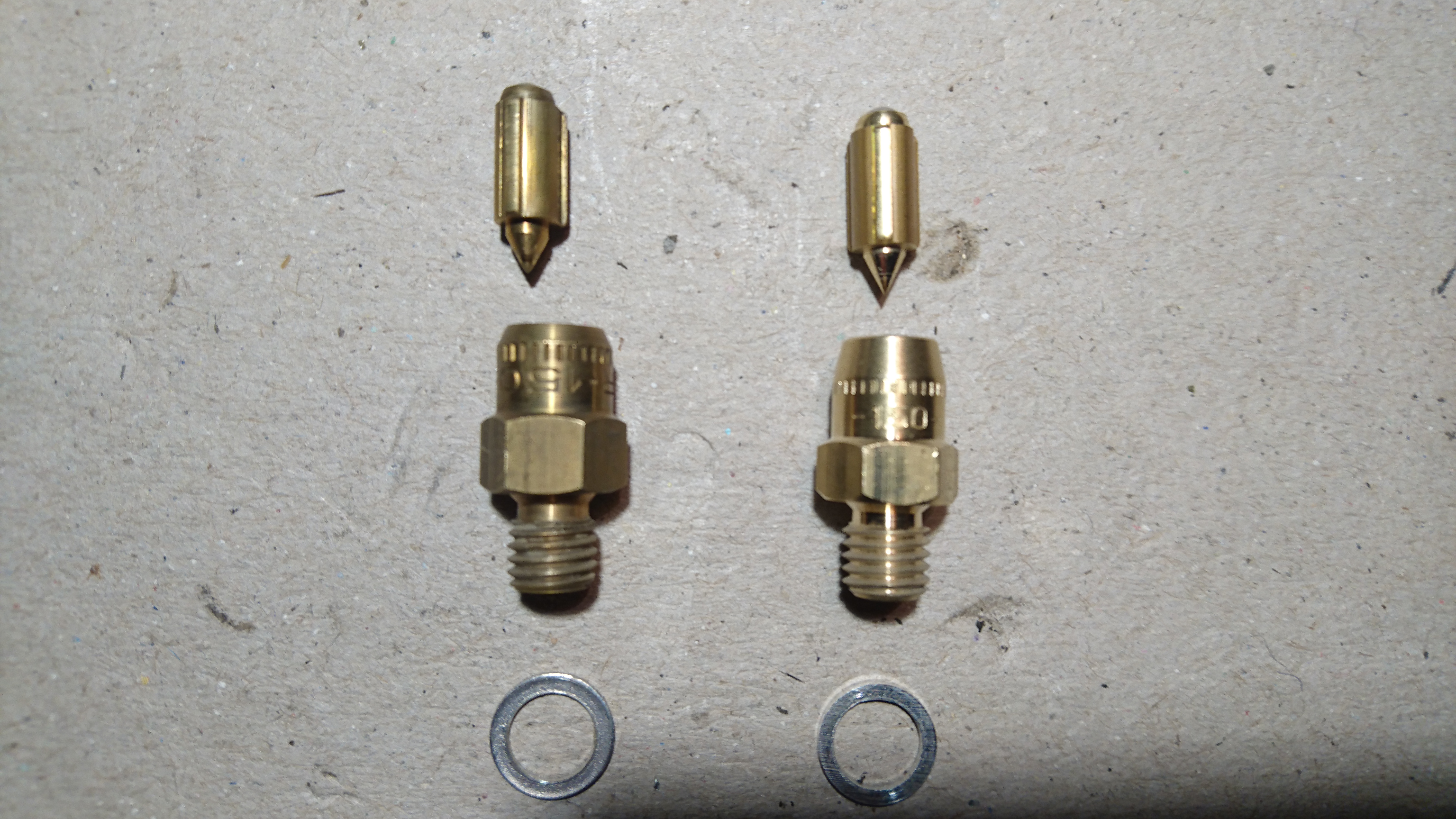

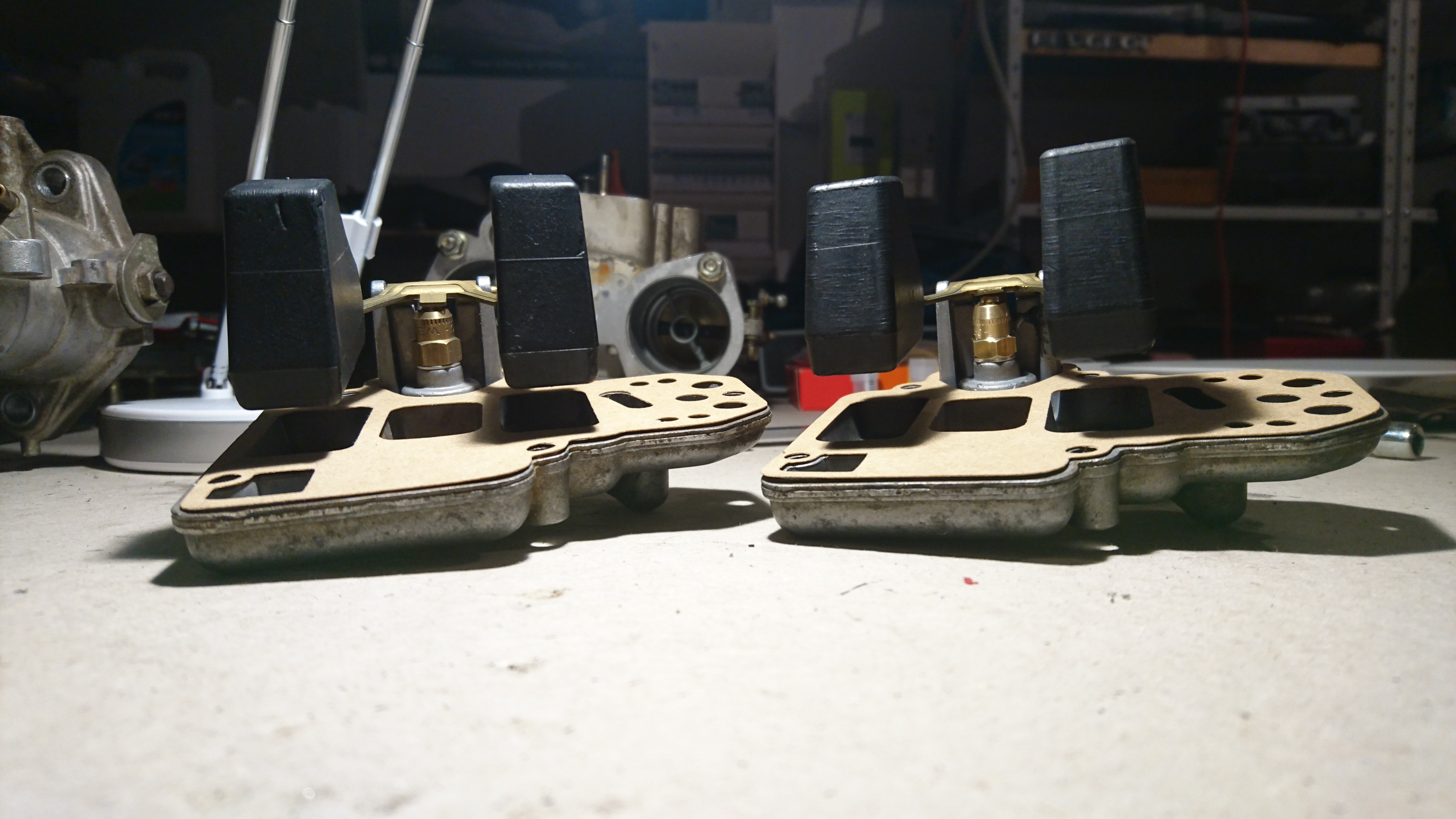

Bonjour à tous,
J'aurais besoin d'une confirmation.
Je suis encore sur la réflexion de mes carbus, et pourtant je travaille très vite :D
J'ai changé le pointeau de fond de cuve et j'ai un doute
Les anciens sont des weber 150 inscrit sur le porte pointeau.
Les nouveaux sont des RCA 150 inscrit aussi dessus.
Ils ont une différence de hauteur de 1.2 mm une fois monté sur le couvercle. (Ensemble complet : joint alu, porte pointeau et pointeau)
L'ancien montage me donne une hauteur de flotteur à env 13.5 mm comme demandé et le nouveau montage à 18.6 mm de hauteur.
Ma question est la suivant ?
Est qu'il y a un problème avec le nouveau ensemble ou faut-il régler le nouveau montage ?
Si réglage il y a, le régler de la hauteur s'est avec la languette qui se trouve entre les 2 flotteurs ?
PS : la pochette de joint vient de chez GT2I ou BPS, se sont bien pour Weber DCOM.
Merci à tous pour éclairer mes lumières.

Les photos
A gauche les anciens à droite les nouveaux.
A gauche les anciens et droite les nouveaux.

Le reglage se fait couvercle à la verticale non ?
Et oui, il faut jluer sur la languette pour obtenir la hauteur de 13mm recherchée.

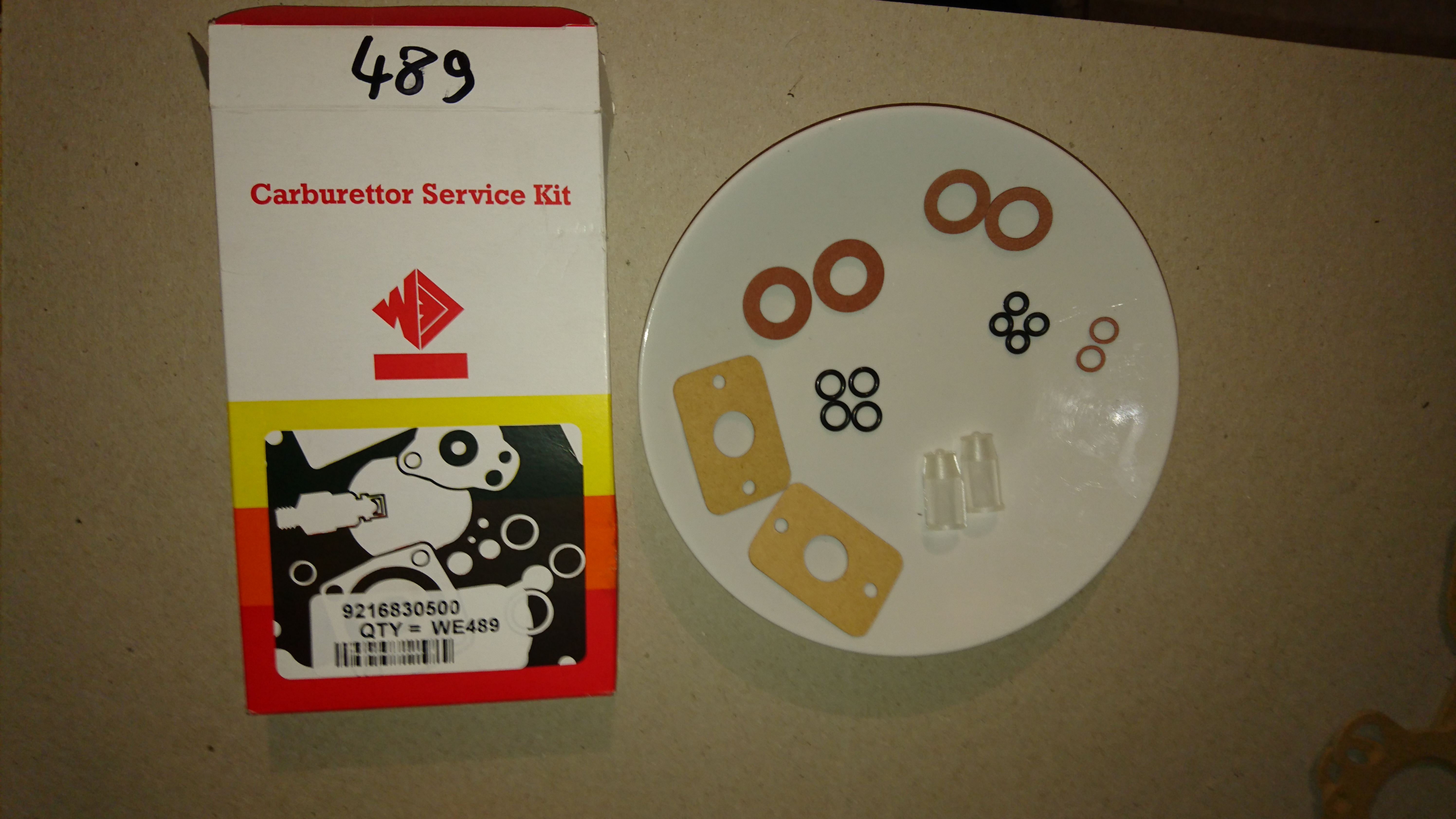

Grace au tuto de Jean j'ai fait la réfection de mes carbus.
Super intéressant à faire avec beaucoup de patience et de calme.
Par contre J'ai deux petits soucis :
Je n'ose pas tordre la languette au milieu des flotteurs pour régler la hauteur, et surtout je ne sais pas comment m'y prendre sans rien casser. :crying:
J'ai changé les joints :
- Arrivées d'essence
- Cloches
- Gicleurs de ralenti
- Gicleurs de pompe de reprise
- Visses de richesse
- Pompes de reprise
Et il me reste tout ça ? :huh:
La pochette de joint vient de chez BPS RACING
Je viens de trouver ma réponse sur le forum pour les joints suplementaires ICI :ok:

Super j'ai réussi à regler la hauter des flotteur avec une pince. :D

Tu as bien reglé avec le joint de couvercle en place?
Un forêt de 13 est l'outil ideal pour faire ce reglage. :ok:

J'ai réglé avec le couvercle à la vertical et la languette qui effleure la bille, j'ai une cale 13.5 mm entre le couvercle/joint juste en dessous la soudure des flotteurs. J’espère avoir tout bon ;)

Normalement c'est bon, on n'est pas à 1/2 mm près.
Tu sais que c'est aussi vérifié de ce côté là. Bon boulot.
