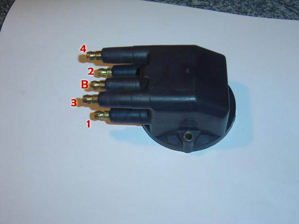

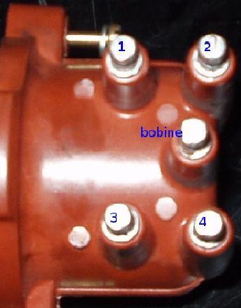

position sur la tête d'allumage ?
image 1.jpg (5.99 Kio) Vu 1954 fois

Il me semble que la dernière photo est la bonne mais pas sûr

Je viens d'aller vérifier sur ma rallye
1 3 4 2
Le 1 en haut côté moteur comme sur la photo avec la tête noire. :ok:
