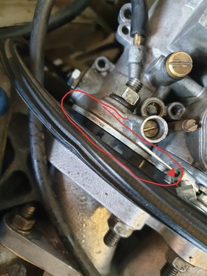

C'est vrai que le câble est en plein milieu mais c'est la partie entourée que je voulais te montrer :mrgreen:
Apres sur la photo c'est pas super flagrant sauf si tu zoom mais moi ça ma choqué sur la voiture

Ce n'est pas du tout une bride ce que tu as entouré !
C'est la plaque alu, elle est contre les carbus, ensuite ce sont les brides et la pipe.
Les brides font largement 10mm d'epaisseur !
Ce qui serait le truc noir sous le câble d'accélérateur :ok:

Voilà c'est ça c'est la jonction entre la plaque alu et la bride c'est entre les 2 que ce trouve les joints torique ^^ désolé si je m'exprime mal :D
