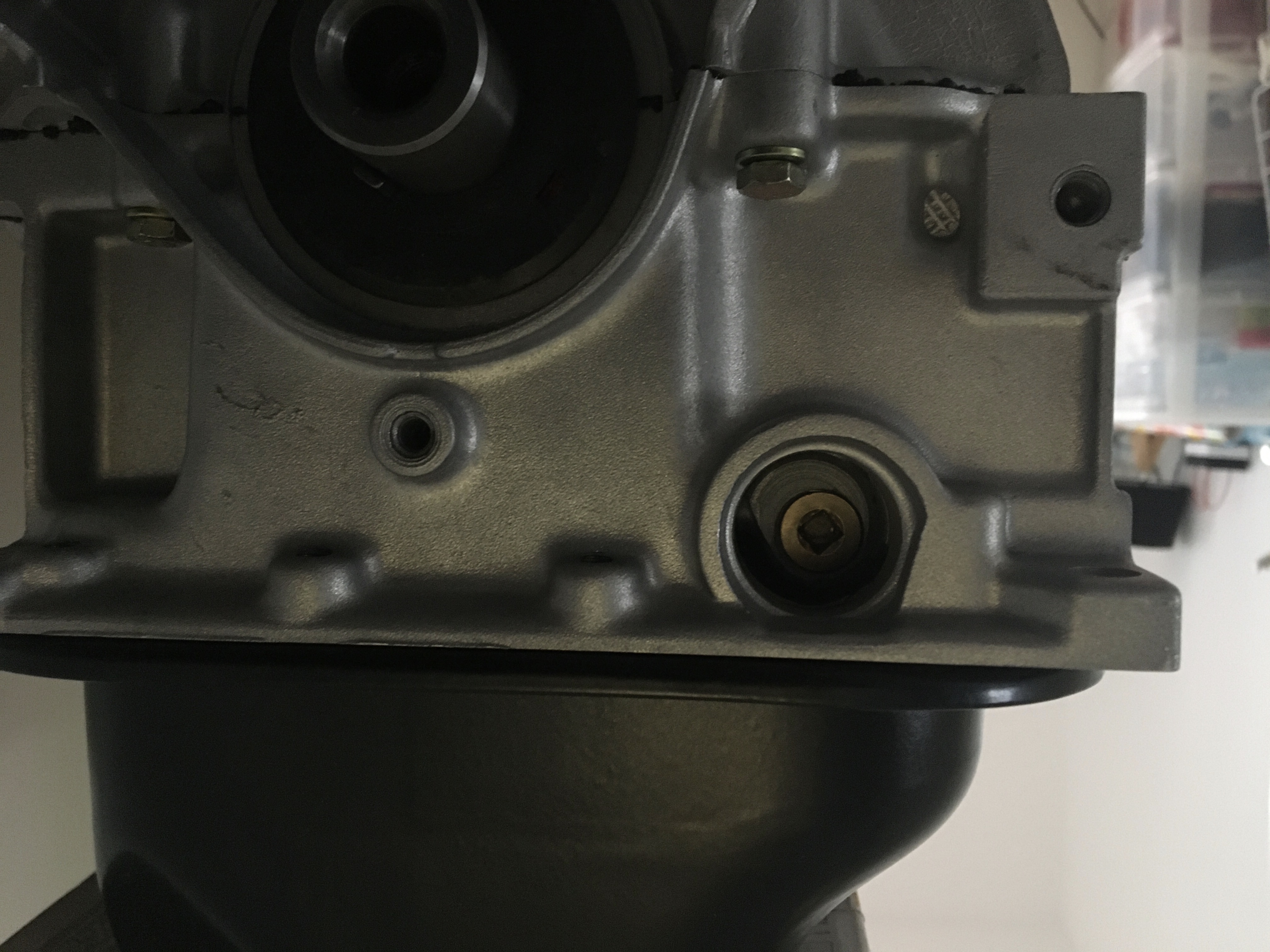

Voilà.
Ça c’est l’emplacement de la pastille de sablage. Elle n’est plus présente sur la photo.

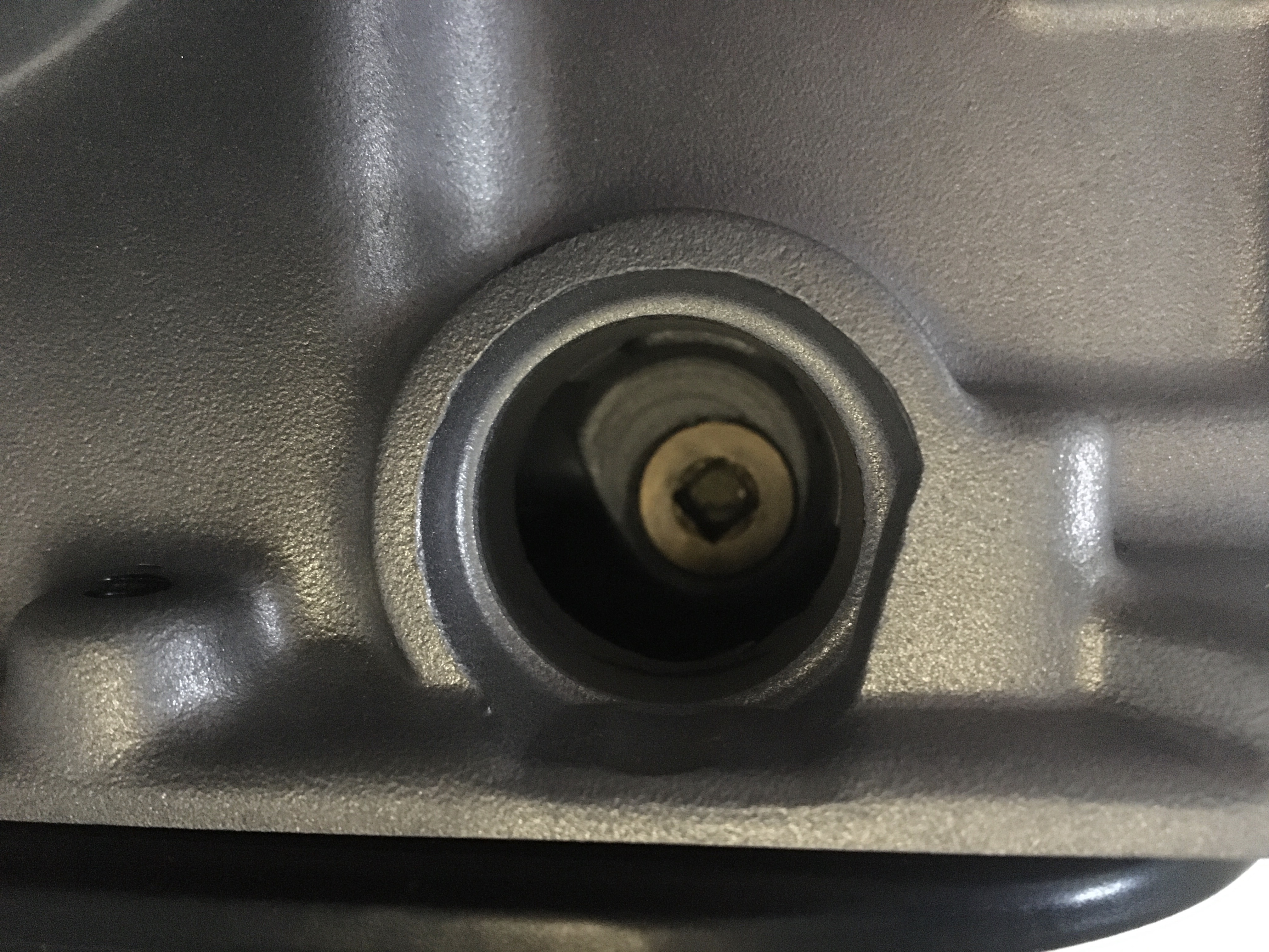

Et voilà ce qu’il y a derrière.
Ce bouchon en laiton débouche directement sur le conduit de lubrification des paliers de vilo et va à la cartouche filtrante. Il est monté vissé au frein filet fort car il faut chauffer un peu pour le dévisser. :ph34r:
La pastille sera reposée au frein filet aussi et emmanchée a force. :ok:
