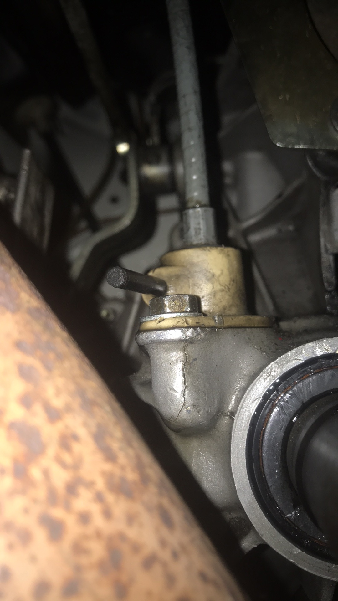

Bonjour,
Je viens de refaire ma boîte de vitesse et au moment de rebrancher le câble de compteur, j’ai eu le malheur de voir que le carter était fendu le long du filetage de la vis qui tient la platine en plastique ou est branché le câble.
J’ai vu qu’il existe des kits de réparation de l’alu sous forme de résine : https://www.gt2i.com/fr/produits-divers ... g4QAvD_BwE Pour 10€, je ne perds rien à essayer avant de démonter la boîte si ça ne fonctionne pas.
Avez-vous des retours d’expérience avec ce genre de produits ? Précautions à prendre, conseils d’application...
Merci 😉

C'est ennuyeux mais pas à un endroit trop stratégique.
La résine peut suffire, il n'y a pas de contrainte.
Pour éviter que ça continue à se fissurer (même si la cause est sûrement une vis trop longue ou un ex- mécano trop costaud) , tu peux percer un petit trou de 2mm à l'extrémité de la fissure.
Bien tout dégraisser et tu combles le tout avec la résine.
A tenter, pour 10 balles.....

T'es sûr que c'est fendu ou plutot une crique de moulage de l'alu :?: ca fuit :?:
En tout cas, aucun effort là dessus, une paté fera le job une fois le carter bien dégraissé. je l'ai fais sur un bloc proche de la culasse, ca tient super bien.
Oui ça fuit ahah
