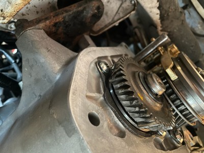

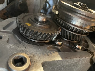

Bonsoir à tous.
Qui aurait une idée du pourquoi de ce désastre ?!!
Je ne comprends pas pourquoi le pignon de 5 est broyé à ce point !!!

Tu n'as pas un corps étranger qui serait passé entre les pignons? Tu n'as rien retrouvé dans le carter? :blink:

J ai eu le même problème, après qu’un des vis torx se soit desserrée .
J ai changé la vis , ne voyant rien d abîmé au niveau du pignon , 100km après, j avais ce résultat.

C’est ma 1ère boîte. C’est une boîte que je m’étais faite d’avance pour un jour remplacer celle de la civile.
Mon filleul avait sa boîte qui faiblissait à vue d’œil et n’osait pas ouvrir la sienne.
Je lui ai prêté celle là en attendant qu’il regarde la sienne avec en fil conducteur le site de PP.
Il a fait la rallye historique du loir et cher d’asphalte41 avec cette boîte. Les 4 premiers rapports nickels. Ils sont plus ferme à cause du verrouillage PTS des synchro et du verrouillage central plus ferme aussi. Mais c’est tout ce qu’il avait à signaler.
Mais la 5 a fait un sale bruit tout de suite lors de son trajet pour monter au rallye. Donc il a finit tout en 4 !!!
Le pire c’est que le carter de 5 n’était pas fermé qd il est venu la récupérer. Donc je lui ai montré comment c’était foutu dedans et on l’a refait tourner ensemble à la main. Rien n’accrochait et elle tournait bien.
J’ai pas compris. :crying:

Tes pignons sont bien en 35x41? tu n'aurais pas un panachage MA5S/MA5L des fois? :unsure:

C’est la première boîte que j’ai faite.
Je n’avais pas de pièces à l’époque.
Donc normalement c’était la paire qui était sur la ma5s de la boîte.
