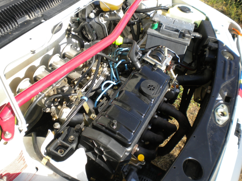

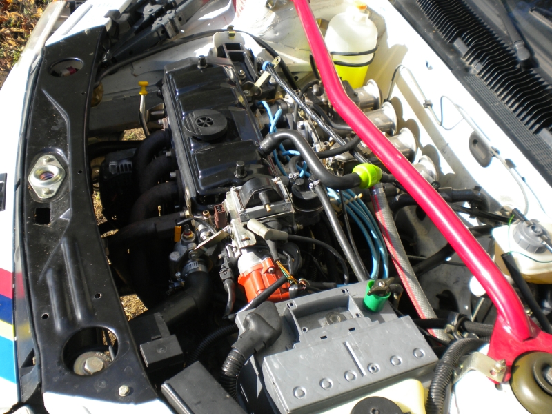

Tout est déjà remonté et çà tourne ;)
Cependant je viens aussi de remarquer que lors du débranchement de chaque bougie pour vérifier la chute du régime moteur,j'avais un bruit d'éclatement d'étincelle dans la tête d'allumeur,.....!!!! :(
Je me demande si il n'y aurait pas une félure inapparente sur cette dernière. ;)
Je vais en passer une neuve pour être certain. :ok:
Pour ce qui est des fuites d'huile au niveau des spys de villebrequin,celle côté distribution est réparée,pour le côté boite,je dois tout me redémonter,......................Grrrrr :angry:
Sans parler du nettoyage :ph34r:
