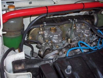

tu as quoi comme filtration sur les carbus ?
Messages : 20324
A été remercié : 115 fois
Re: Votre avis m'interesse!!!
Ben sur celle là,j'ai la boite d'origine avec un gros Green au bout ;)
Je vois si j'ai pas une photo qui traine :ok:
